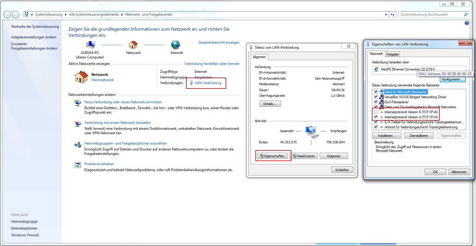

Schornsteinfege schrieb:
Kann ich da hier local irgendwie gegenwirken?
Nicht ursächlich. Du kannst das Routing z.B. über einen potenten VPN verändern. Letzteres sollte zu einer deutlichen Verbesserung der Situation führen. Perfect Privacy wäre ein geeigneter Anbieter ... Der bewusste Wechsel zwischen IPv4 bzw. IPv6 hilft ggf. auch.
EDIT: Dann bleibt nur der VPN.
Reaktionen: Schornsteinfege

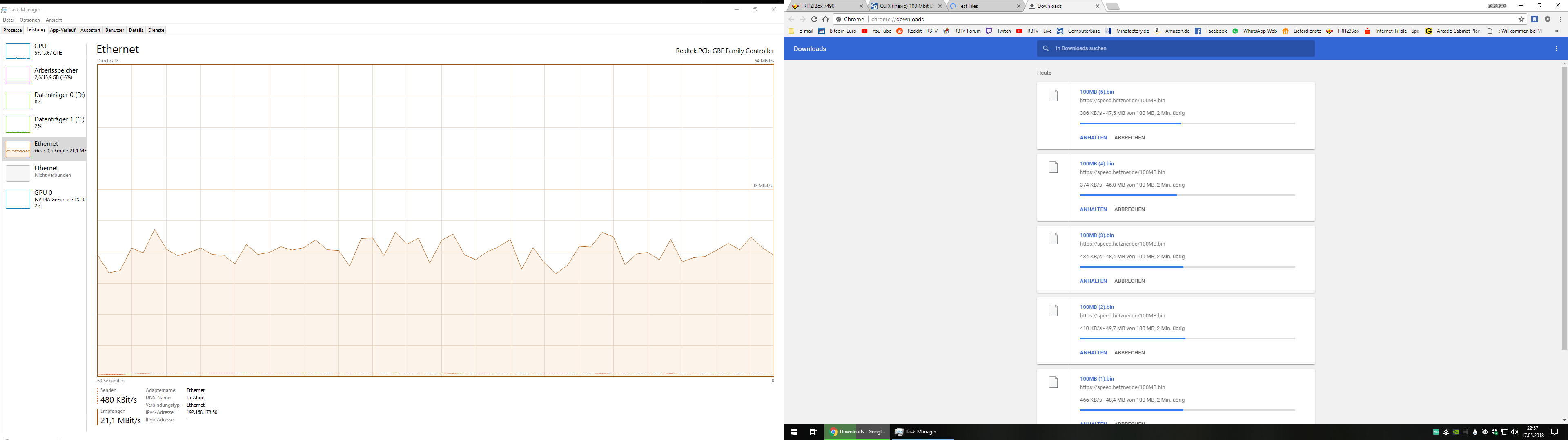

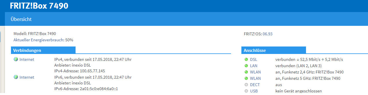

Ich hätte jetzt vermutet, dass durch das Carrier Grade NAT per IPv4 mit nur einer TCP Verbindung nicht der komplette Durchsatz ankommt.
Daher die Idee mit IPv6. Dein Rechner hat eine öffentliche IPv6 bezogen? Das kannst du z.B. hier prüfen:
http://ipv6-test.com
Ansonsten, wie du ja schon festgestellt hast, ein Downloadmanager hilft, indem er pro Download mehrere TCP Verbindungen aufbaut. Ruhig auch mal im JDownloader 10-20 Verbindungen pro Download einstellen.
Edit: Tritt das Problem eigentlich nur bei einem Rechner auf oder auch bei anderen Geräten?
Wurde da vielleicht mal an den TCP Einstellungen gespielt?
Ggf. einen TCP Optimizer verwenden:
https://www.speedguide.net/downloads.php

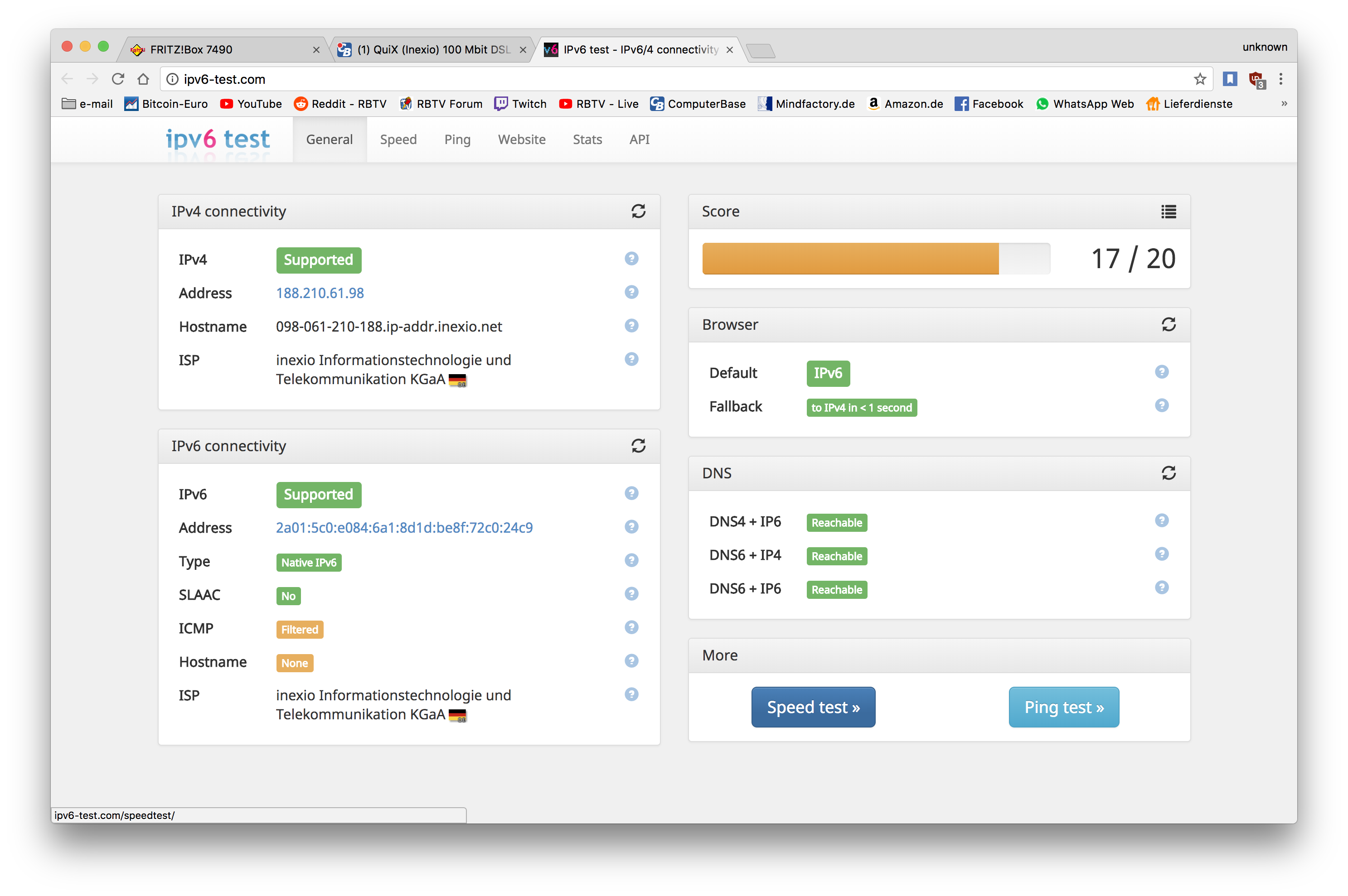

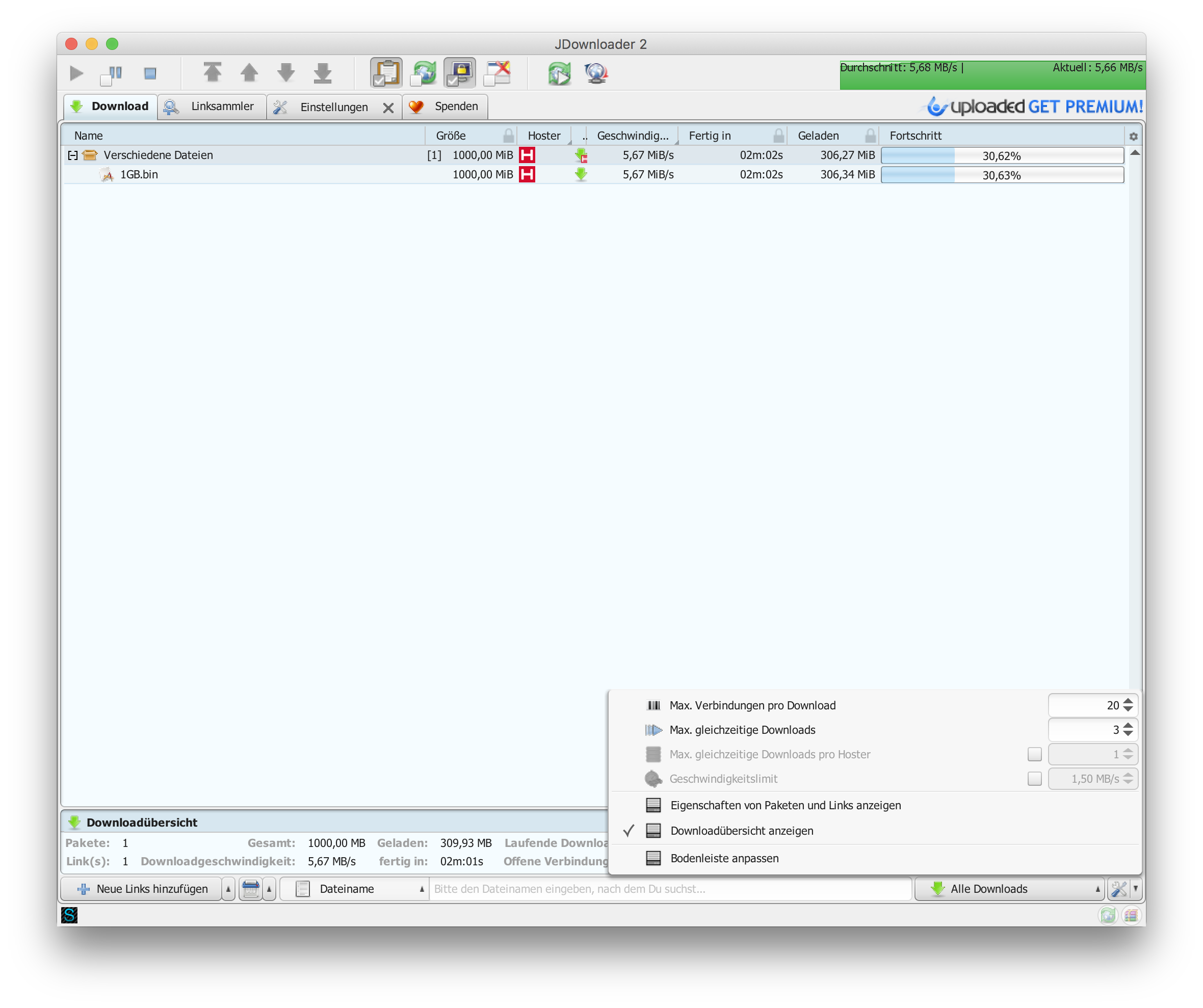

Werde morgen eine Störung melden, hier ist wohl irgendwas kaputt.
Mal ein Test mit Jdownloader und 20 Verbindungen, Traumwerte. Sonst warens 2 Verbindungen und 3 Downloads immer Fullspeed.
