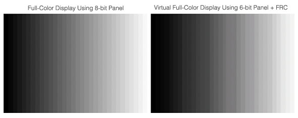

asus1889 schrieb:Also wenn du nicht bemerkst das 6 Bit + FRC nur ein Viertel der Abstufungen von 8 Bit darstellen kann:
Dann kann man dir auch nicht mehr helfen.
Wovon redest du? Wo kommen diese Bildchen her?
Echte Bilder, aufgenommen mit einer Kamera, die auf eine Verschlusszeit von maximal 1/60 eingestellt war?
Oder irgendeinem Ding, dass jemand mit Photoshop generiert hat, um seine eigene Vorstellung von 6 bit darzustellen, statt das in real zu bewerten?
Ich tippe auf letzteres. Entweder das, oder es wurde ein Billig-Monitor für dieses Fake-Beweis ausgesucht, auf dem es kaputt implementiert wurde.

Oh, man du hast wirklich keinen Plan. Das Bild kommt von Eizo.

asus1889 schrieb:Oh, man du hast wirklich keinen Plan. Das Bild kommt von Eizo.
Ja, ja. Alle Fragen vom Tisch wischen und Ahnungslosigkeit vorwerfen, wie nennt man das nochmal? Kleiner Tipp: lesen bildet! Unter dem Bild finden wir:
Sample gradation display using a full-color display operating at eight bits (left) and virtual full-color display operating at six bits plus FRC (right). While this display exaggerates the difference to make it easier to see, eight-bit operation generally offers greater gradation display capability.
The importance of a look-up table with more than eight bits
We've noted that six-bit operation plus FRC is inferior to eight-bit operation in terms of gradation display capability. However, this doesn't mean eight-bit operation is always superior with respect to color reproduction and gradation. The look-up table (LUT) is a key factor in an LCD monitor's ability to display tonal grades and transitions.
Ich übersetze (etwas salopp, aber für manche Merkbefreiten hier angemessen):
"Wir haben da im Labor was getürkt, um darzustellen, wie im schlimsten Fall der Unterschied aussehen würde. Und ja, FRC ist natürlich etwas schlechter, aber nicht immer, und das wesentliche ist und bleibt die LUT."
Und dann führen sie all die Anstrengungen aus, um die analogen Welt (die fiesen Flüssigkristalle) mit den Erwartungen der Digitalen verträglich zu machen.
Aber das Thema LUT ist für diesen Thread nur teilweise relevant. Meine Aussagen gelten nach wie vor:

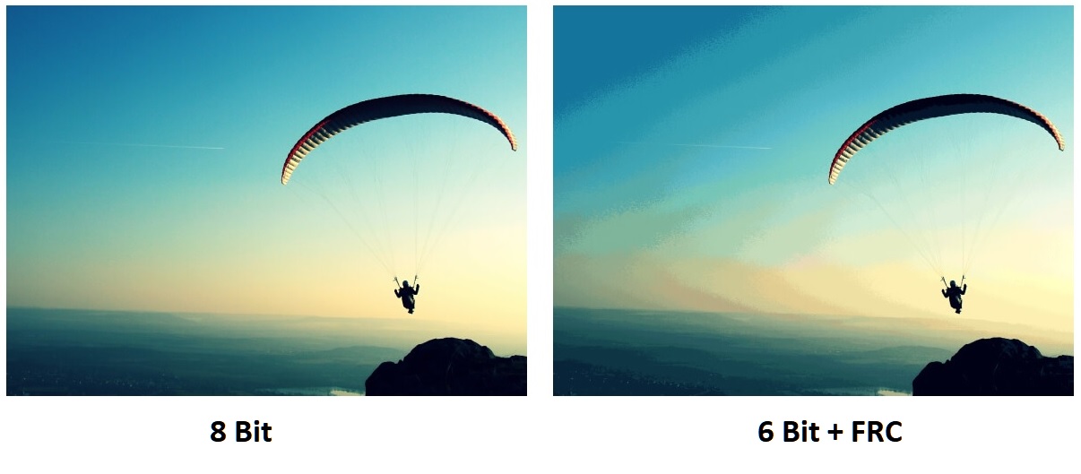

Du solltest besser lesen. 6 Bit kann maximal 64 Abstufungen darstellen. 8 Bit 256 und 10 Bit 1024. Ich hatte vor kurzem sogar ein 6 Bit + FRC Monitor hier
. Absoluter Trash bei den Abstufungen. Hat man sofort auf bei Fotos und Bildern gesehen. So viel Colorbanding habe ich auf einem 8 Bit Panel noch nie gesehen. Wer denkt, die Auswirkungen sieht man nur unter Laborbedingungen, hat leider gar keine Ahnung. Auch wenn Eizo schreibt das die Darstellung der Abstufungen auf dem Testbild aufgebauscht sind, ist der Unterschied von 6 Bit + FRC ggü. 8 Bit bei Farbverläufen sehr stark sichtbar. Selbst bei 8 Bit hilft, mit von sich aus deutlich weniger Colorbanding, eine LUT nur begrenzt, das Colorbanding ist immer noch deutlich sichtbar:
Hier extra ein Foto für dich, damit du auch kapierst was Sache in der Realität ist, eine LUT würde die harschen Übergänge weicher machen, jedoch wären sie immer noch deutlich sichtbar:

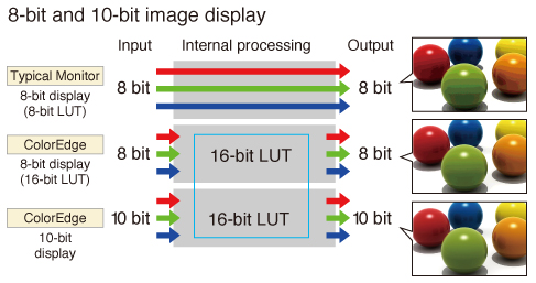

Ich habe genug Bilder ("8-bit and 10-bit image quality" Bild stammt übrigens auch von Eizo, kannst ja mal suchen von welcher Eizoseite genau
) geliefert und jeder der Ahnung hat weiß das sie der Realität entsprechen.

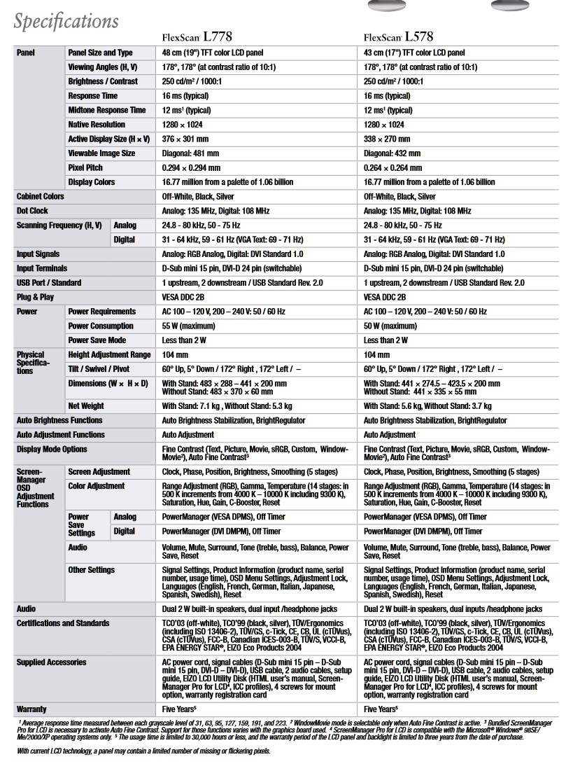

Eizo L778. Das Datenblatt kannste selbst suchen gehen.
Und warum soll ich sie dir beide fotografieren, wenn sie das gleiche anzeigen?
Ich hab jetzt doch mal GIMP zur Hand genommen und da rein gezoomt und Farbproben genommen. Die vermeintlichen Artefakte sind vielleicht doch nicht getürkt, das sind ganz normale Sprünge des 8bit-Rasters. Da wo man "Linien" sieht, sind tatsächlich Unterschiede von 1/255.
Aber das ist egal, nach deiner Theorie müsste der FRC da noch mehr Muster anzeigen (mit Sprüngen entlang der 1/64-Auflösung) und das ist definitiv nicht der Fall.

Stuffz schrieb:Aber das ist egal, nach deiner Theorie müsste der FRC da noch mehr Muster anzeigen (mit Sprüngen entlang der 1/64-Auflösung) und das ist definitiv nicht der Fall.
Genauso ist es. Dein Eizo L778 (von 2005) hat eine 10 Bit LUT. Ob es ein 8 Bit Panel ist, ist fraglich. Man findet auch keine Informationen darüber:
Eizo baut in billigen Monitoren meistens 6 Bit + FRC Panel mit 10 Bit LUT ein.
Edit:
LTM190E4-L02 = 6-bit+Hi-FRC
Ist also kein 8 Bit Panel. Das gleiche Panel steckt auch im Samsung Syncmaster 971P.Panel Model LTM190E4-L02
Panel Type TFT-LCD Panel
Panel Size 19.0 InchResolution 1280(RGB)×1024(SXGA)Display Mode PVA, Normally White, TransmissiveSurface Antiglare(Haze25%),Hard coating(3H)Brightness 250 cd/m2 (Typ.)Contrast Ratio 1500:1 (Typ.) (Transmissive)Display Colors 16.7M(6-bit+FRC)Response Rime 13/7(Typ.)(Tr/Td) (ms)Viewing Angle 89/89/89/89(Typ.)(CR≥10) (L/R/U/D)Frequency 60HzLamp Type 4 CCFLSignal Interface LVDS (2 ch, 8-bit)Input Voltage
5.0V
