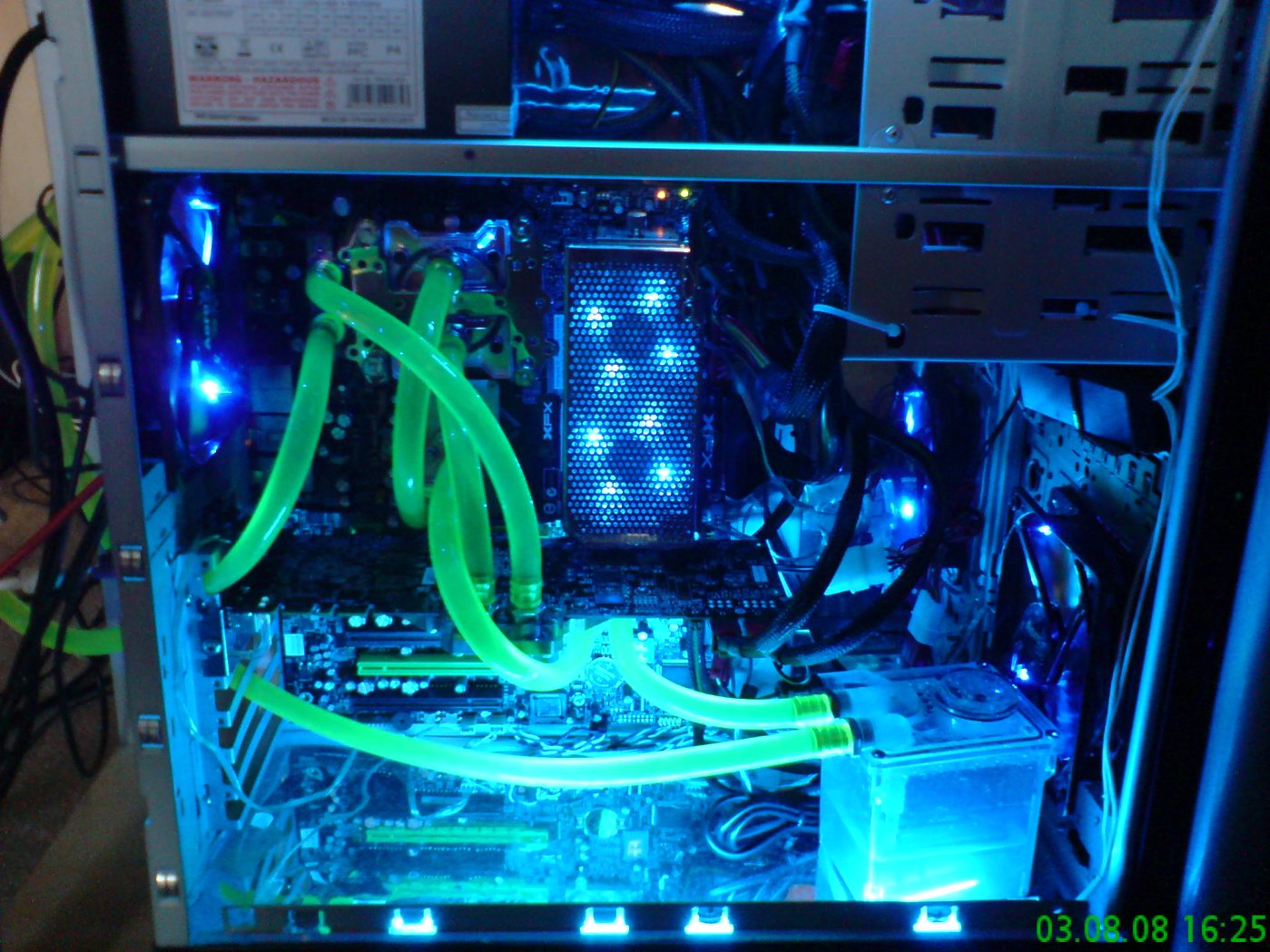

ja kostet sie.
Habe das jetzt bei mir so verbaut ( siehe Bild )
Thermalteke Big Water + Board Kühler + Grafik
Was für ne Grafikkarte haste denne ?
www.Caseking ist das sehr günstig und SCHNELL

Naja sollte schon aufgeräumt sein.
Du musst dann ja nur noch 2 Kühler für die Karten und vier anschlüsse dazu kaufen
Sind dann ca 280 euro
Temps liegen bei mir CPU max 40 Grad
GPU max 45 grad
Moard max 45 grad
also lohnt sich auf jeden fall
GPU max 45 grad
Moard max 45 grad
