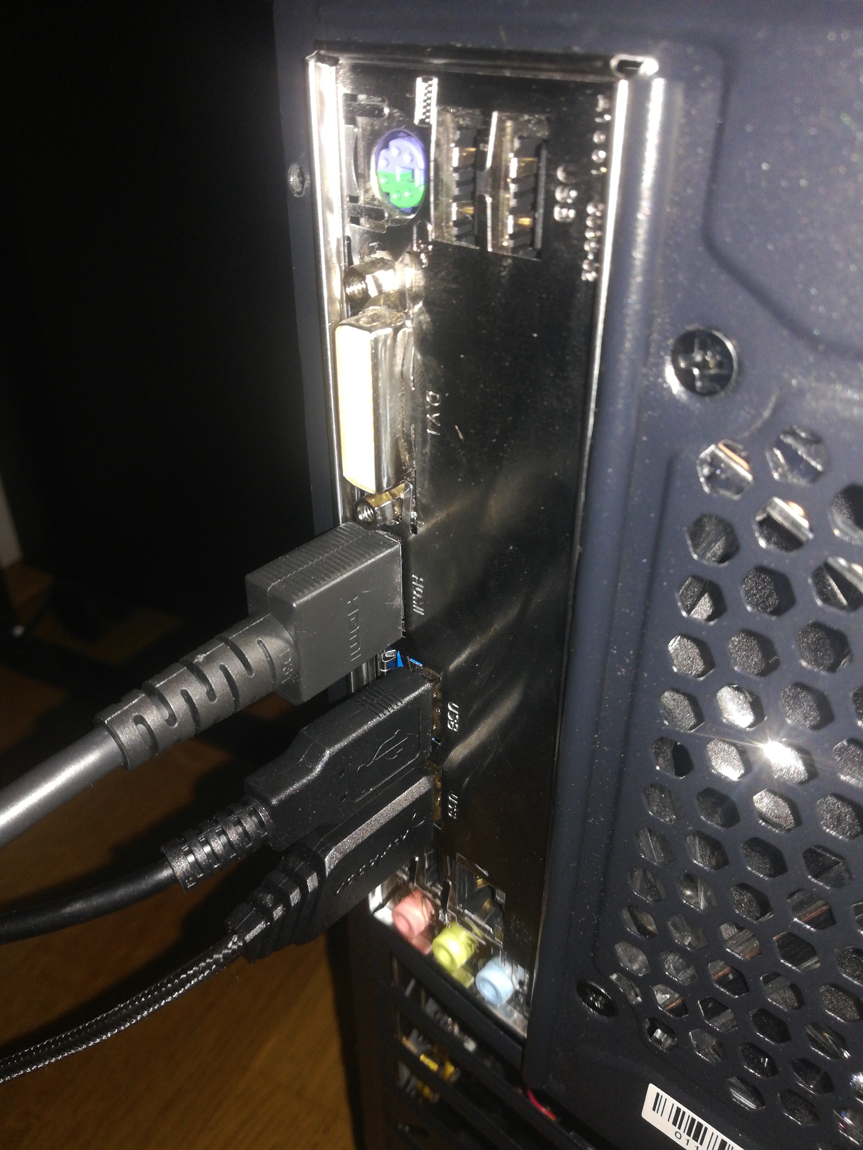

Ging der HDMI-Stecker schwer rein? Das ist die einzige Stelle, die mir hier einfallen würde.
Was meinst du mit Schwer rein?
Es stotterte einbisschen aber es ging hinein.

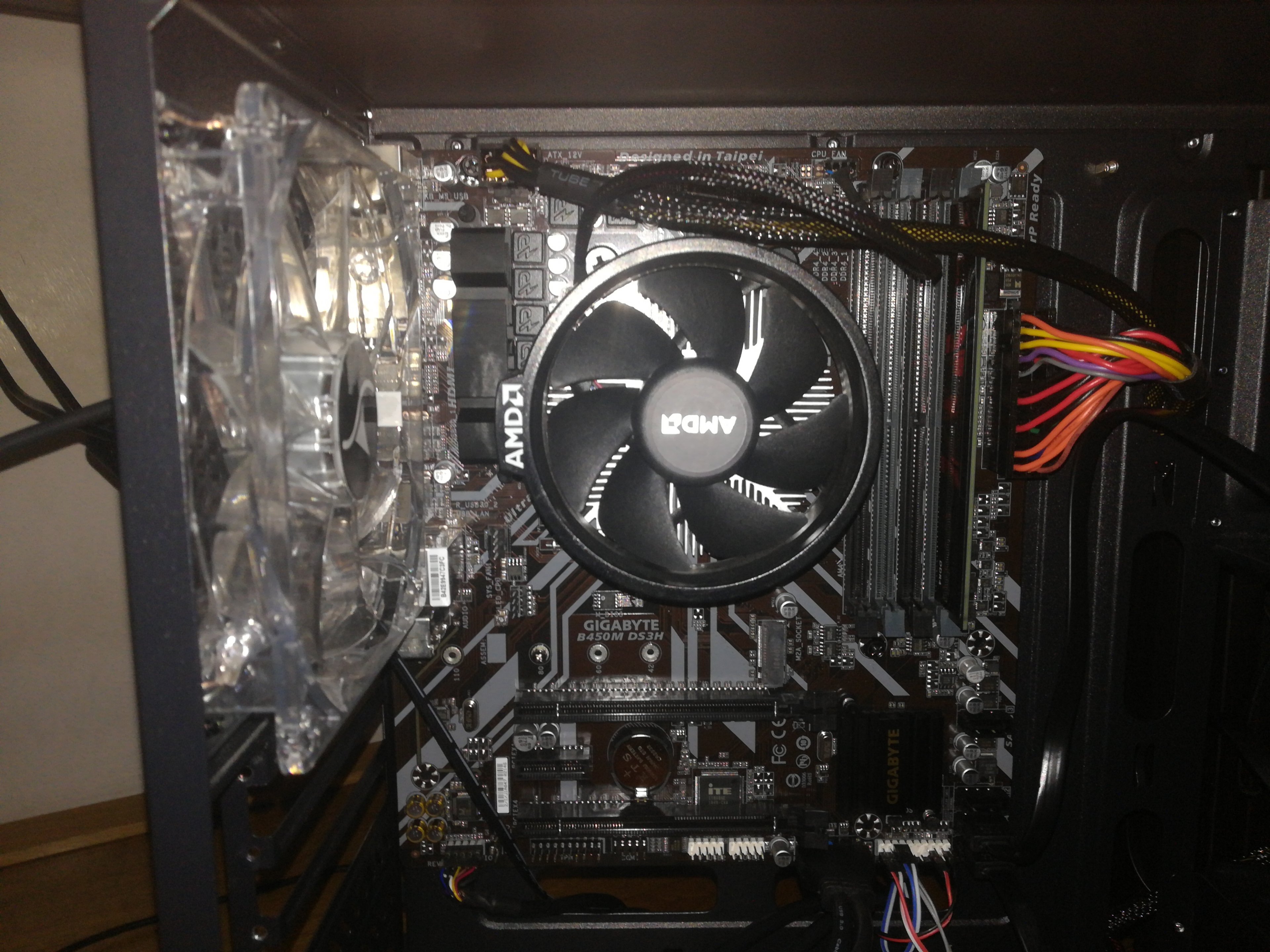

Auf deinem Bild ist der RAM in letzten Slot. Probiere Mal alle Slots durch, das hat mir bei einem 2400g mit dem selben Problem geholfen.
Edit: nicht richtig gelesen, wurde schon ausprobiert.
Ich sehe auf deinem Bild oben, dass viele der µATX-Befestigungen keine Schrauben haben (wohl weil kein Abstandshalter angebracht ist).
Und die Schrauben die drin sind, sind recht außer mittig. Sicher, dass die Abstandshalter überall an der richtigen Position sind und keiner Leer ausgegangen ist und von hinten auf das Mainboard drückt?
//edit: Da du das Mainboard wohl schon außerhalb getestet hast, können wir das wohl ausschließen. Schau aber trotzdem noch mal genau nach, vllt ist einer der Abstandshalter an der falschen Stelle und hat das Mainboard beschädigt.
