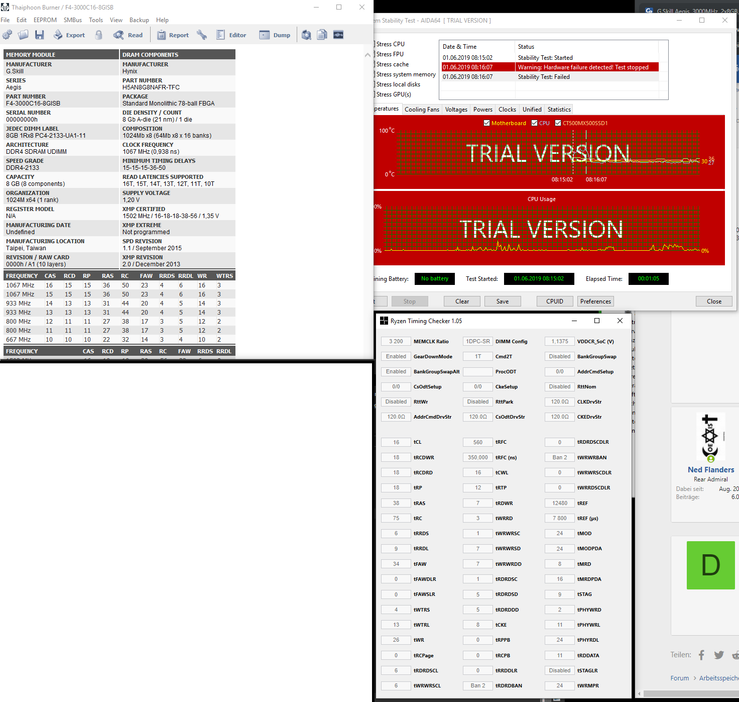

Muss ich mein XMP Profil deaktivieren, wenn ich das Profil mit Taiphoon Burner auslese, damit ich nicht das falsche Profil im Calc lade, oder findet man da die XMP Profile neben den Standard Werten des RAMs (siehe ganz unten im 2.Frequency Block von Taiphoon)?

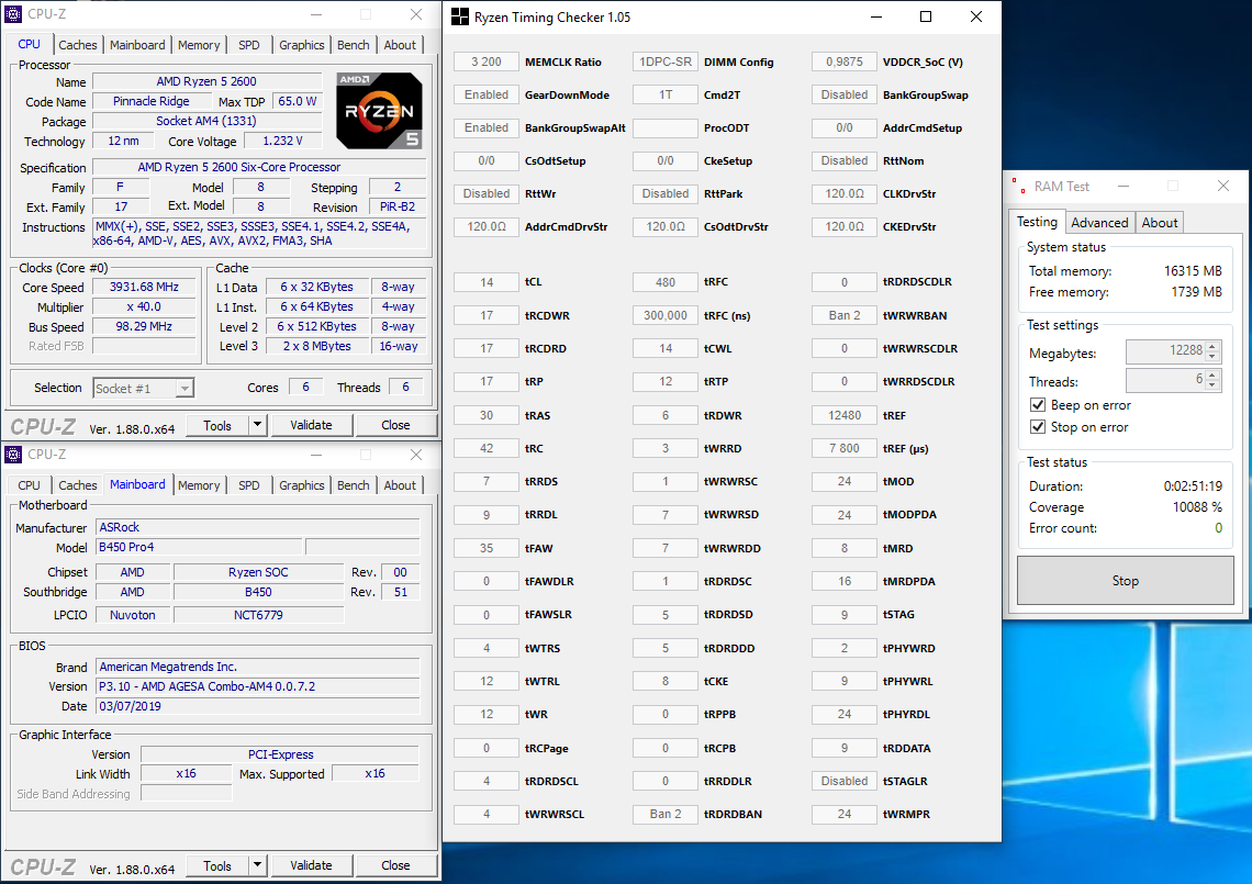

EDIT: habe mal testweise ein xmp profil ausgelesen und im Calc durchgejagt, anschließend im Bios auf 3000 DRAM Frequency und 1,36V (laut calc) eingestellt. AIDA läuft schon 25min. stable :)
EDIT2: Habe nun auf 3200 mit 1,38V gestellt, Aida meldet nun aber Test: Failed. Kann es sein, dass ich die 2-3-4 extra Optionen GearDown,etc. direkt hätte verändern sollen, neben der DRAMFreq. Außerdem sind meine CAD-Werte bei 120Ohm, statt 20 wie im Guide?
Taiphoon liest die Module aus, nicht die aktuellen Settings.
Hast du die aktuelle Version des Calc?

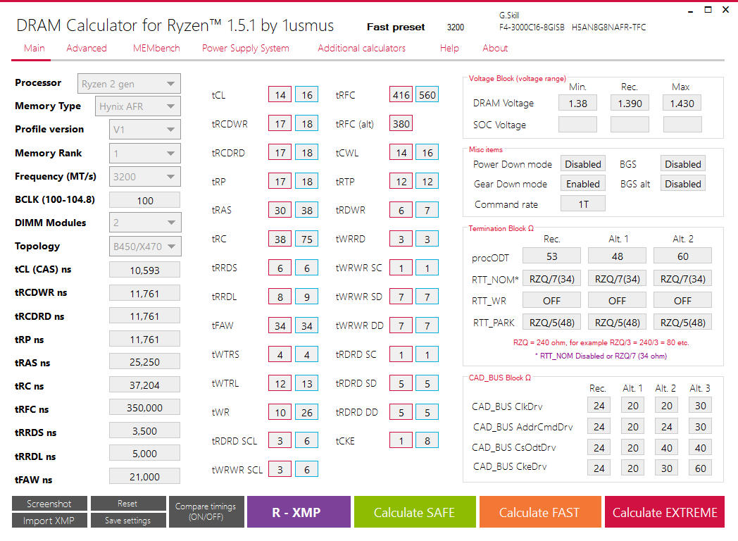

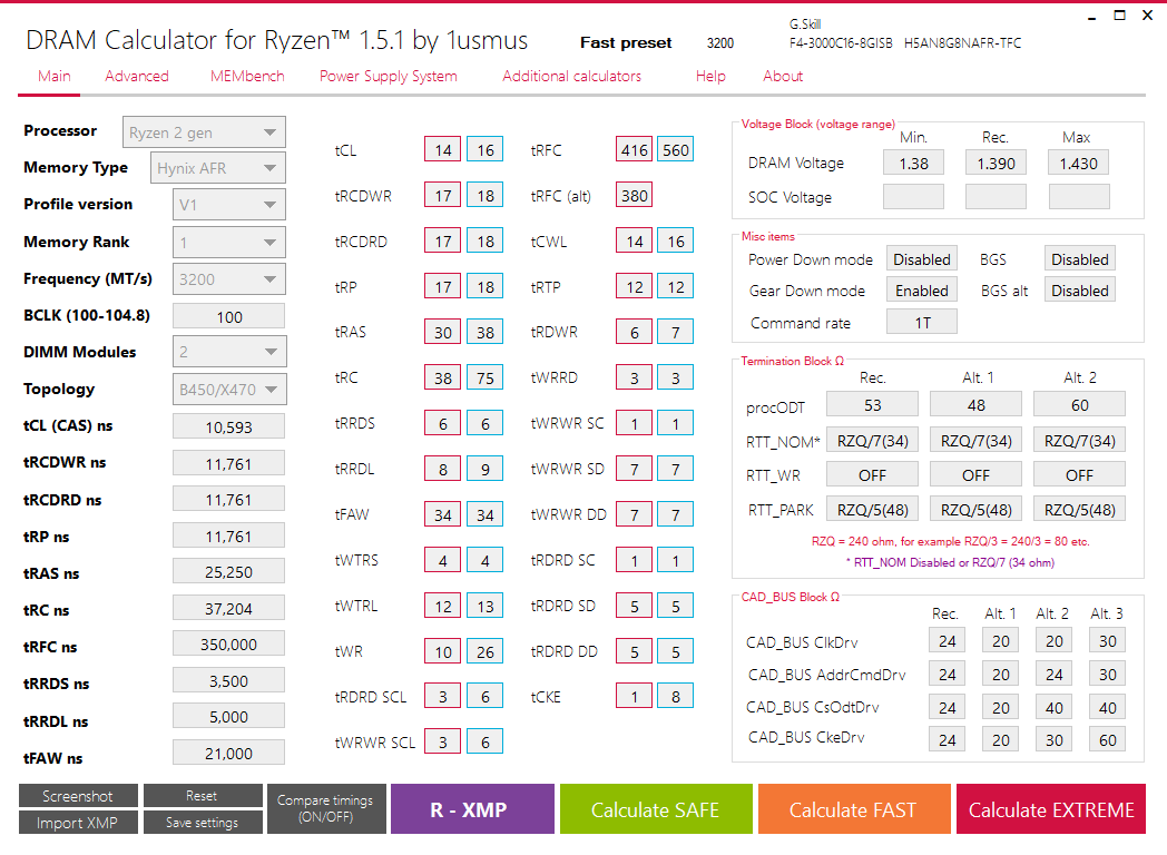

Würde gerne diese Werte übernehmen: Calculate Fast mit Profile Version V1 und 3200er Frequenz mit AFR ICs
Habe nun 3200 / 1,38V mit GDM on, PDM off, CR 1T, BGS(alt)/BGS off eingestellt.
EDIT: Hatte zuvor den CR nicht auf 1T sondern Auto. Habe das nachgeholt, gebottet, Aida gestartet, Win abgeschmiert System_Exception bla bla bluescreen mäßig. Ich folge nun mal dem Guide um das auszumerzen?
EDIT2: Habe nun noch procODT,RttNom,RttWr,RttPark + alle CAD auf 20 angepasst und siehe da, Aida läuft schon 2-3min.
Mein Ryzen Timing Checker zeigt mir immernoch 120Ohm an, woran liegt das?

Im PC meiner Frau läuft der Aegis RAM 3000 mit 3200 und folgenden Timings. Du musst alle RTT, CAD und ProcODT Werte aus dem Calculator übernehmen. Bei mir waren 1,40v Spannung nötig. Das Safe Preset lief ohne Ärger, das Fast Preset nicht. Ich habe dann die Main Timings vom Fast Preset und den Rest vom Safe Preset genommen.

Reous schrieb:
Processor bitte auf Ryzen+ stellen.
Macht Sinn! Nun habe ich auch eine SOC Voltage :) Dankeee!

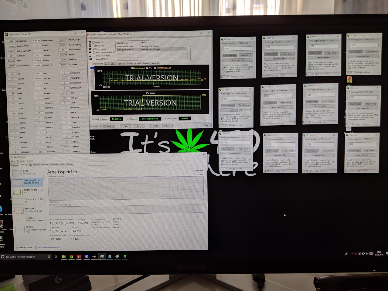

Kleiner Tip : Nimm den Dram Calculculator in der Version 1.51 , der hat den Memtest eingebaut und öffnet automatisch 12/16 Fenster je nachdem ob 6 oder 8 C
Wenn du länger prüfen willst setz einfach 2000 statt 240 % oder noch höher ..

Aida bricht wieder ab nach 6-7min. Testmem5 läuft im 2.Cycle time 5min fehlerfrei. Und memtest hat nichts rausgespuckt bis 60-90% Coverage. Ich warte noch bisschen, und probiere es dann mit Aida Only Cache und danach mit calc memtest, Danke dir!
EDIT: nach 11min TM5 1 Fehler Test#11. Lasse nun Aida Cache drüberlaufen, danach hebe ich dann wahrscheinlich die DRAM Voltage an?

Habe nun mal auf 1,4V ; 1,0V und 48 procODT erhöht. Nun lasse ich Karhu drüberlaufen :)

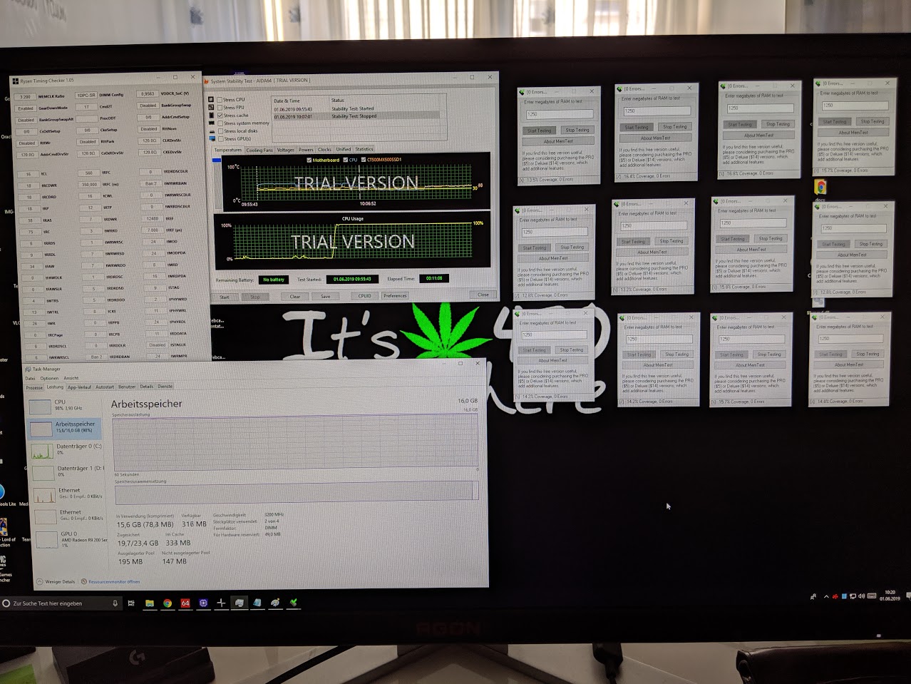

EDIT: Karhu lief nun fast komplett durch. Habe nun alle anderen Werte vom Calc, Linke Seite, im Bios eingetragen, Karhu läuft nebenbei aber meldet jetzt schon Error bei 104% Coverage. Ich erhöhe mal die procODT auf 53,3 und wieder Karhu, etc...

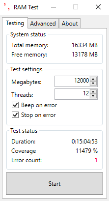

EDIT2: Habe ja die restlichen Werte ergänzt und procODT auf 53,3 angehoben. Inzwischen läuft seit 4h30min ein Karhu bei 4600%. Was heißt das für mich? Sollte ich mal statt Fast, Extreme Werte probieren? Oder doch Höher als 3200?
EDIT3: Habe beim EDIT2 bei 11,5k% einen Fehler bekommen, lief die Nacht durch. Wo soll ich denn nun ansetzen? Der Guide deckt nur Lösungswege bis 10k% ab.

3 tens , ist es absolut ungewöhlich wenn im Bios bei den CAD Werten 20 Ohm angezeigt wird , der Timing Checker jedoch 120 Ohm ausliest , da passt was nicht , falls du noch nicht die aktuelleste Bios Version drauf hast , aktualisiere diese

Also 120Ohm werden auch bei Stunrise angezeigt, das hatte ich auch Mal bei mir erwähnt, ob das etwas zur Sache tut, keine Ahnung. Mein BIOS ist auf Stand 06.03.2019, sollte also aktuell sein, siehe:
Habe die CAD Werte alle bei 20 belassen, habe da noch gar nicht Hand angelegt.

Versteh mich richtig , das mit den 120 Ohm muß nicht falsch sein , das kommt halt auf die verbauten Riegel an , Stunrise hat offenbar alle RTT Werte deaktiviert und überall bei den CAD Werten 120 Ohm gesetzt , merkwürdig bei ihm ist auch das die ProcODT nicht angezeigt wird . kann ja sein das der Timing Checker was falsch ausliest , bei mir jedoch liest er korrekt aus

Bei mir schaut es so aus. Und ich zitiere kurz Stunrise: "
[...] Du musst alle RTT, CAD und ProcODT Werte aus dem Calculator übernehmen. Bei mir waren 1,40v Spannung nötig. Das Safe Preset lief ohne Ärger, das Fast Preset nicht. Ich habe dann die Main Timings vom Fast Preset und den Rest vom Safe Preset genommen."
