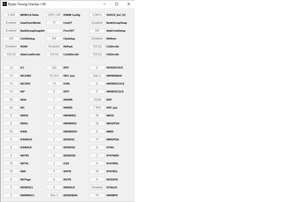

, Stunrise hat offenbar alle RTT Werte deaktiviert und überall bei den CAD Werten 120 Ohm gesetzt , merkwürdig bei ihm ist auch das die ProcODT nicht angezeigt wird .
Ist ein bekannter Auslesefehler mit neuerem Agesa und nicht-Asus Boards.

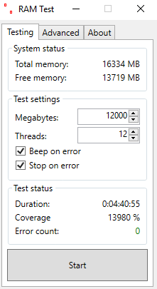

EDIT: Karhu hat die 1000% geknackt mit DRAM-V 1,43V / SoC-V 1,025V & procODT 53,3Ohm
Habe es nun bei 1100% abgebrochen und mal Aida gestartet, wenn das 30-60min ohne Probleme läuft, lasse ich später nochmal Karhu durchlaufen bis 10k% und gehe dann den nächst höheren Takt an?

RTC hat in der Tat Probleme mit dem neuen AGESA->

Mache ich gleich :) Karhu ist auch fehlerfrei bei 14k%.

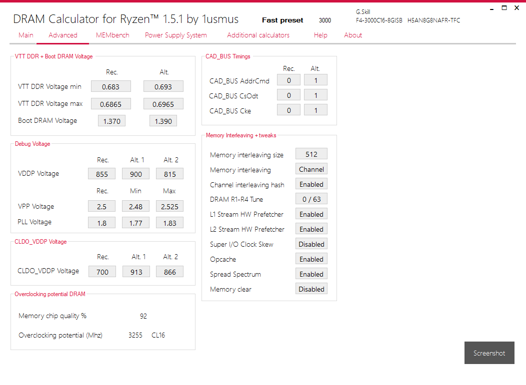

Haben diese Werte im Advanced Tab etwas zu sagen? Vor allem, Memory Chip Quality 92%?
Und OC Potential 3255 CL16
