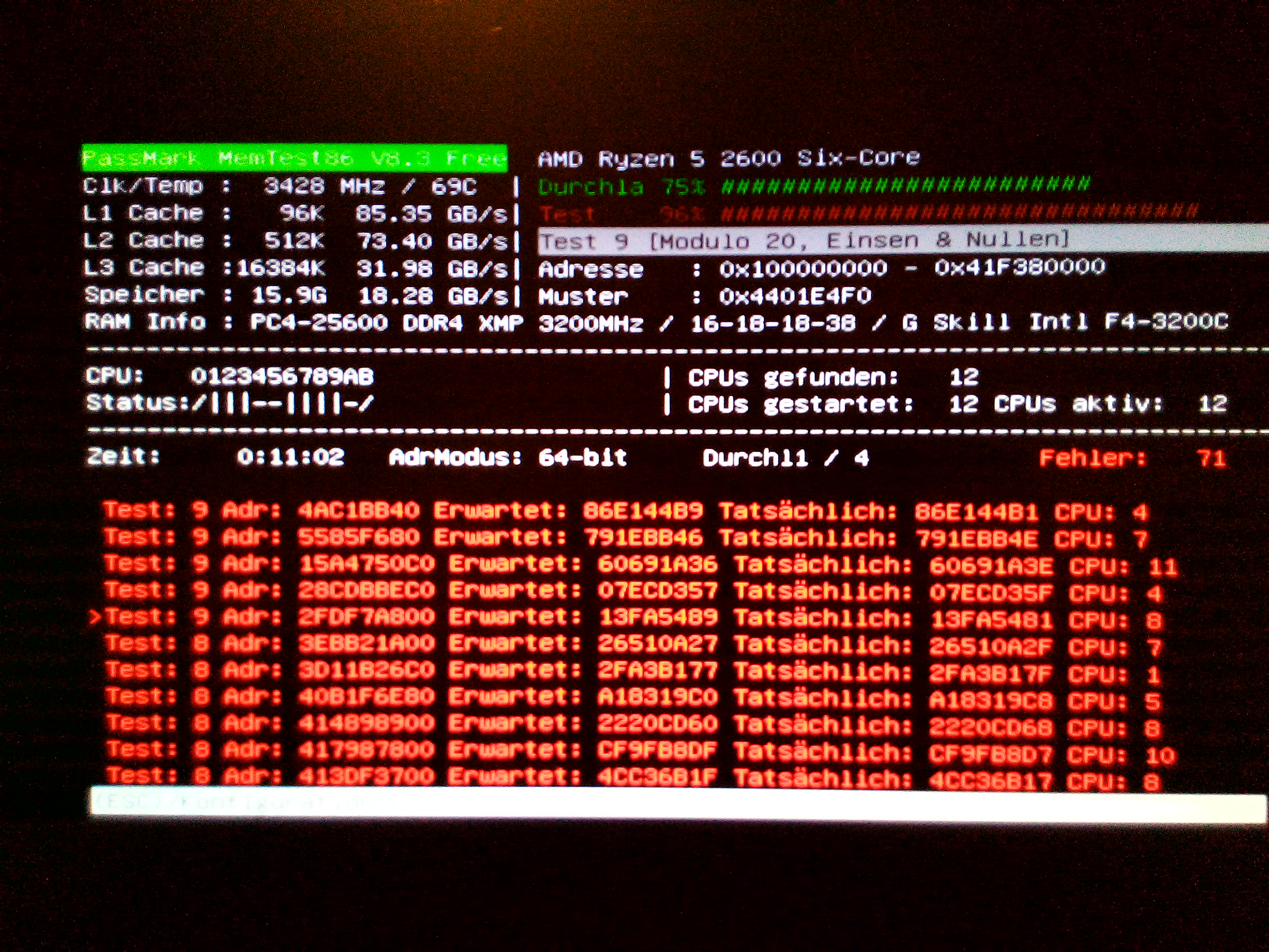

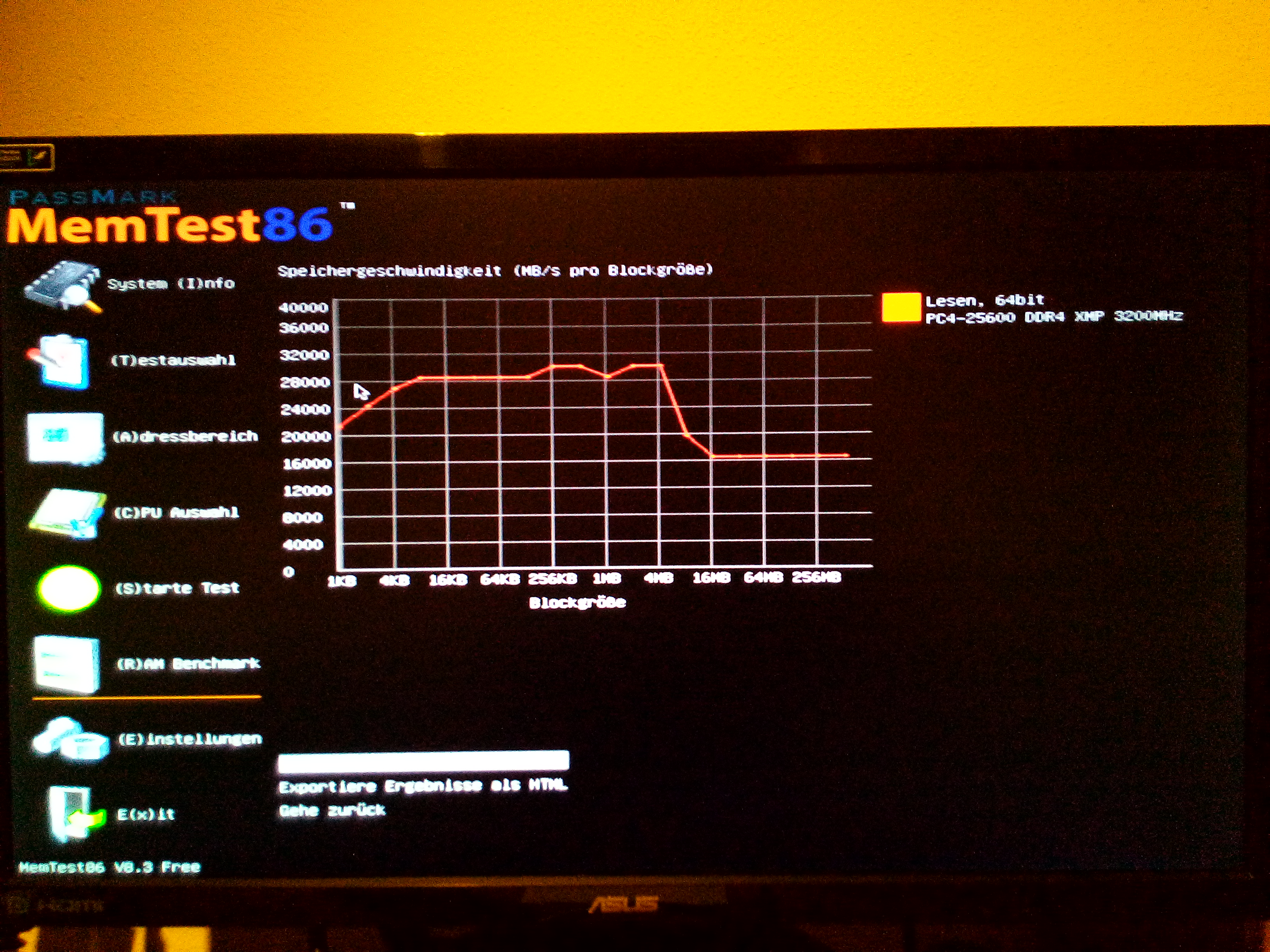

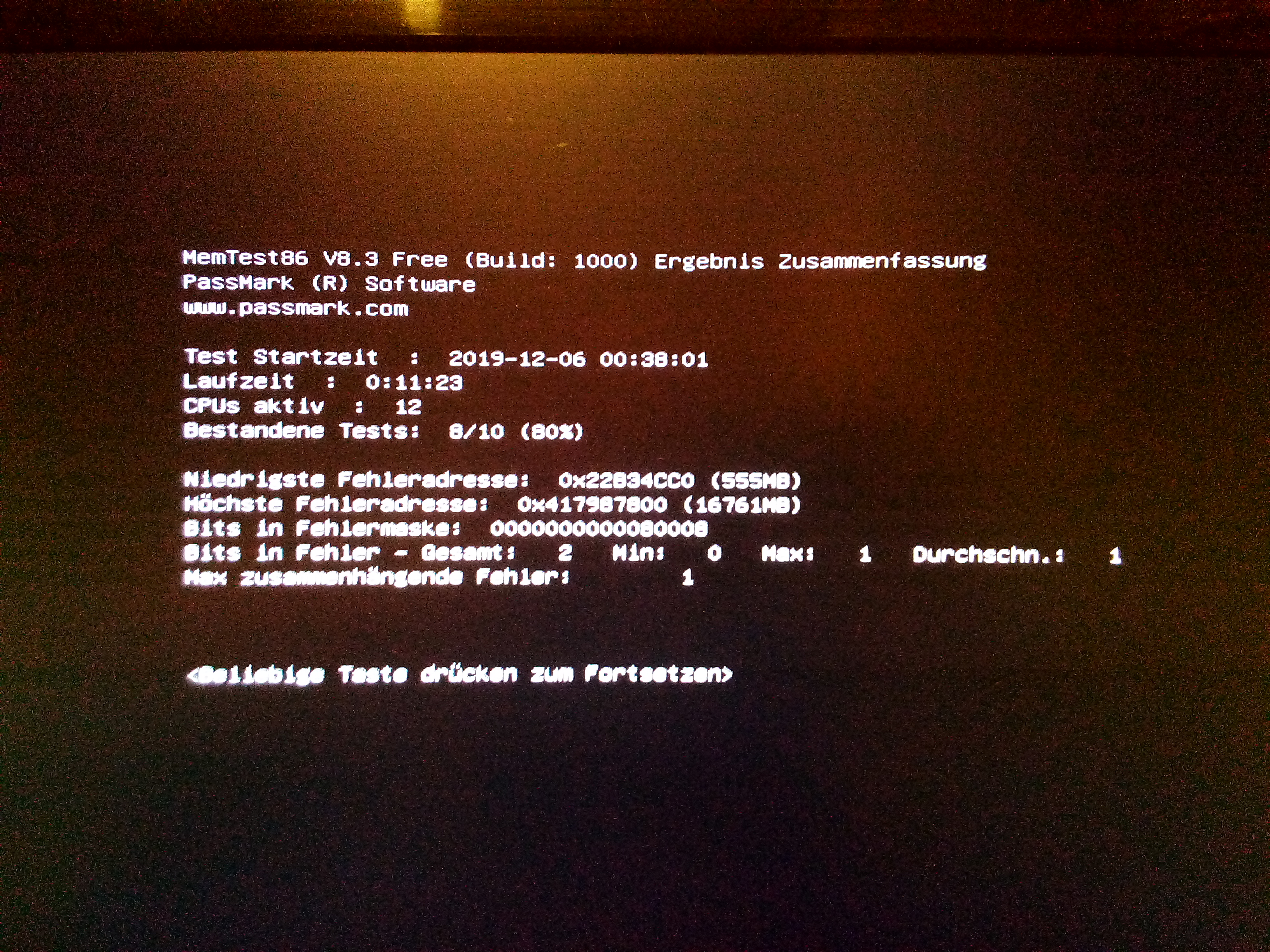

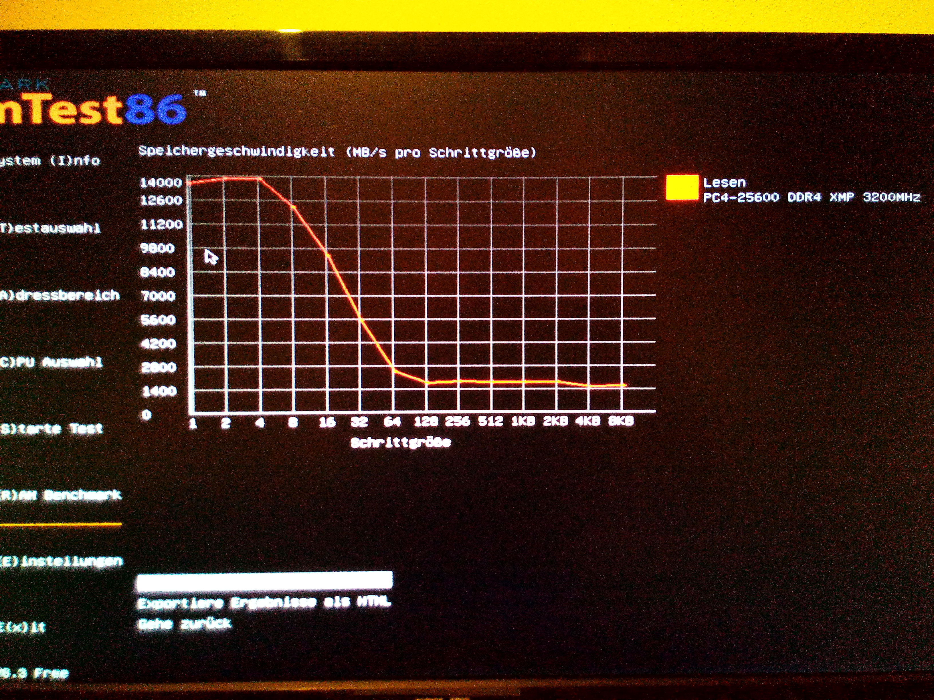

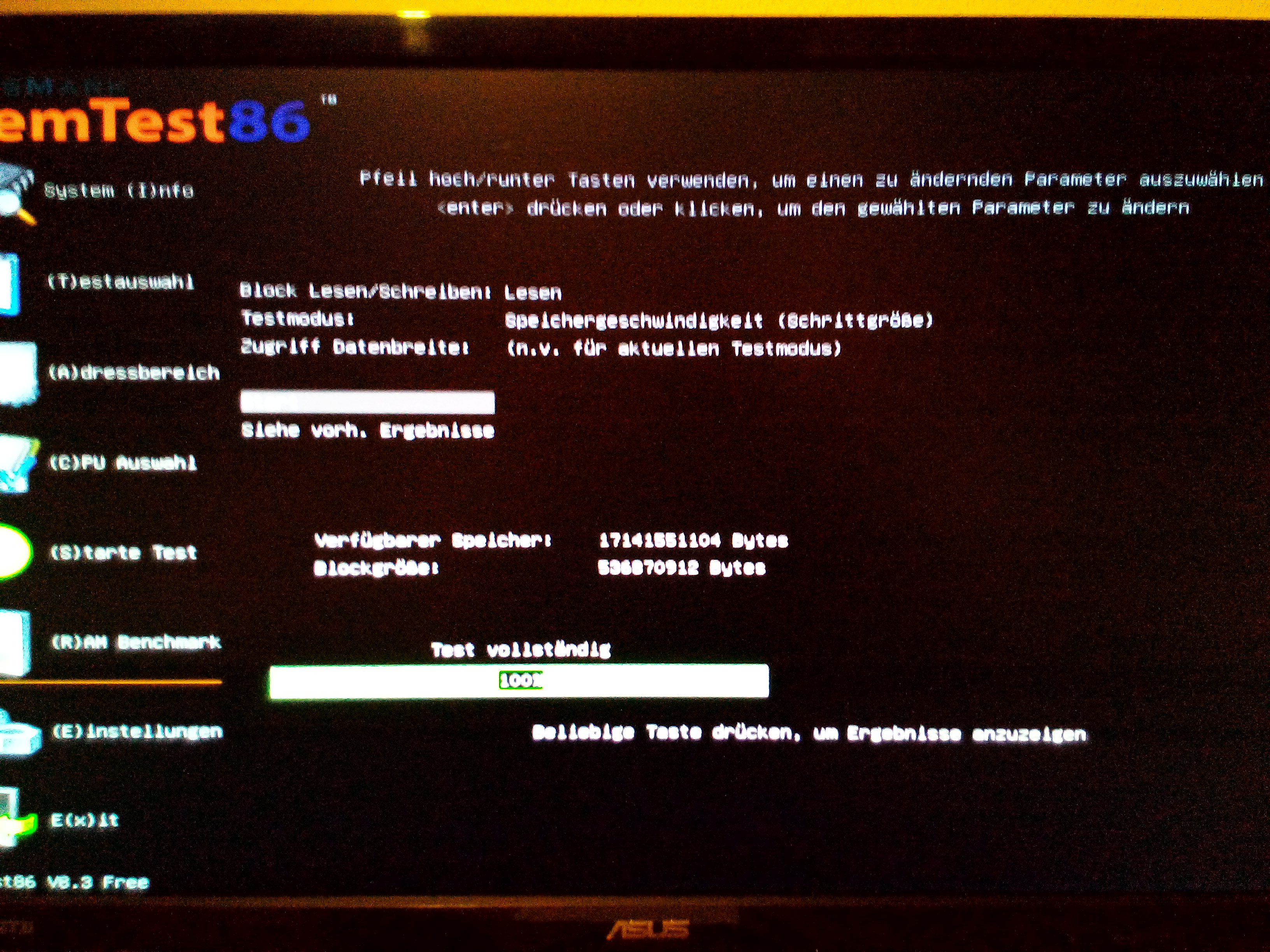

Hier Memetest im Anhang vor Bios wechsel.

Ok, das kenn ich nicht.
Das sah anders aus als ich es das letzte mal verwendet habe.
Bin mir nicht sicher ob das das Richtige ist.
Sorry, ich denke das ist es:
https://www.memtest.org
Konntest Du mit deinem Memtest auch auf Fehler überprüfen oder ist das nur ein Benchmark?

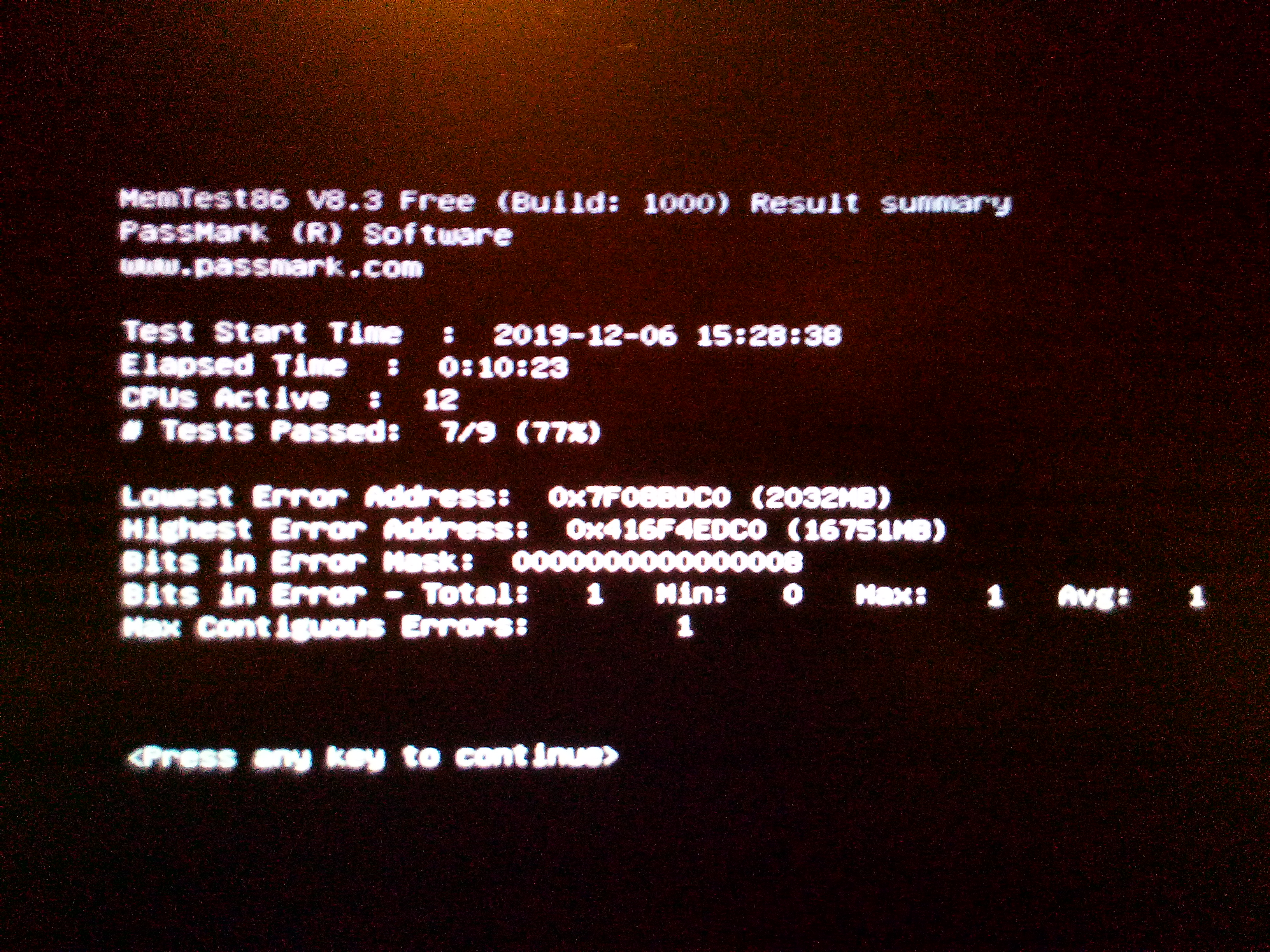

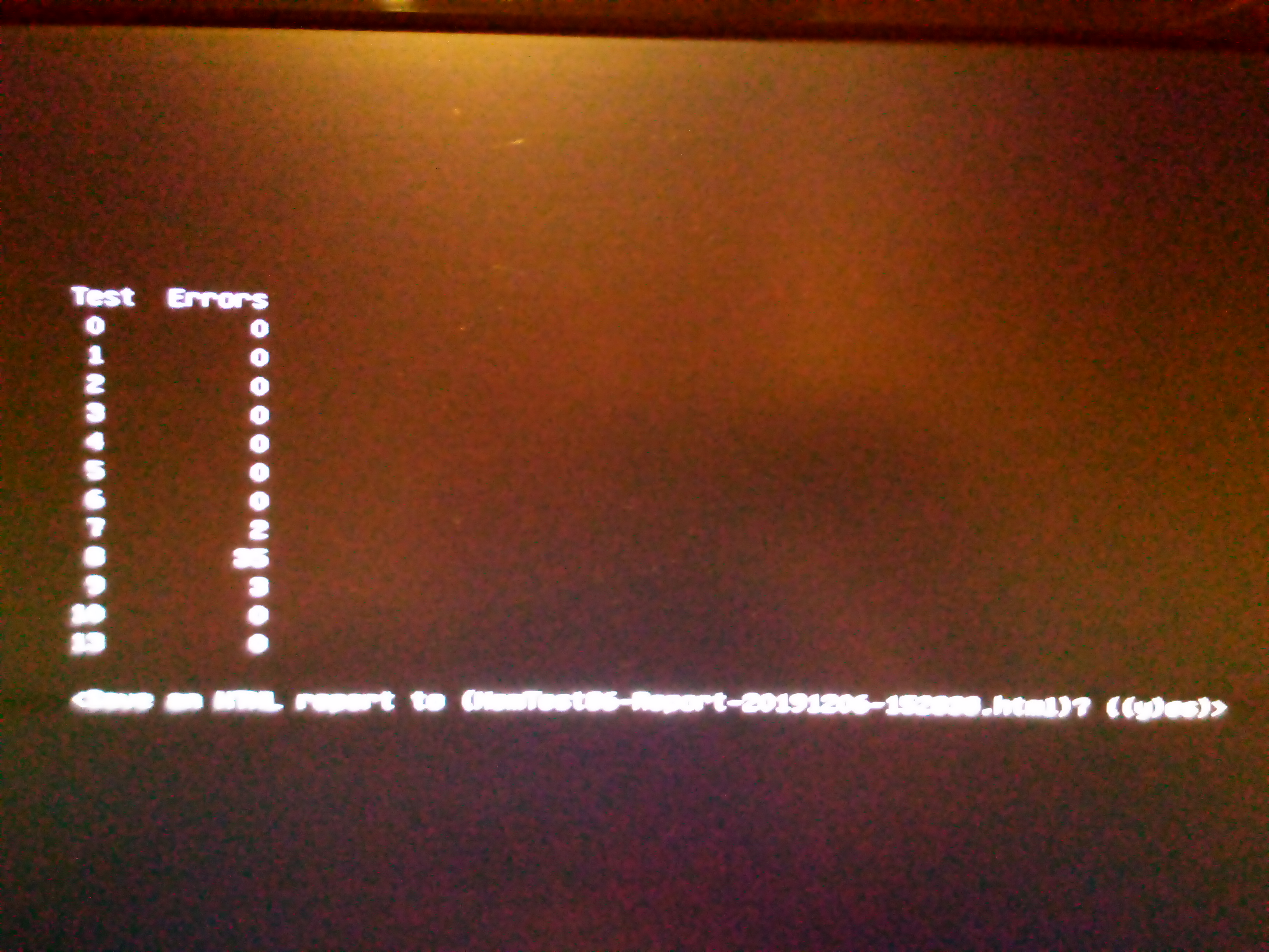

Ja habe G.Skill Aegis 2x8 GB 3000mhz Riegel probiert mit und ohne XMP, kein unterschied. Ich selber hab die G.Skill RipJaws 5 2x8 GB 3200mhz.
Hab Memtest86 abgebrochen nach etlichen Fehlern, siehe Bilder. Oder soll ich den mal komplett durchlaufen lassen?
Ja hätte noch eine verbaute RX580 oder meine uralte GTX680 Grafikkarte zum testen.
Da haben wir den Hund.
Bei den Speicherfehlern musst Du ansetzen.
Sobald da Fehler kommen, passt was nicht.
Solange Du Speicherfehler hast, hast Du kein stabiles System.
Hast Du die bei den anderen Modulen auch?
Teste auch mal einzeln mit nur einem Modul und in verschiedenen Slots.

Im Handbuch hab ich vor der Installation der Riegel nachgeschaut. Man kann die Riegel in A2+B4 oder A1+B3 installieren im Single/DualChannel.
Gigabyte Software wurde vor dem Test deinstalliert incl. APPCenter.

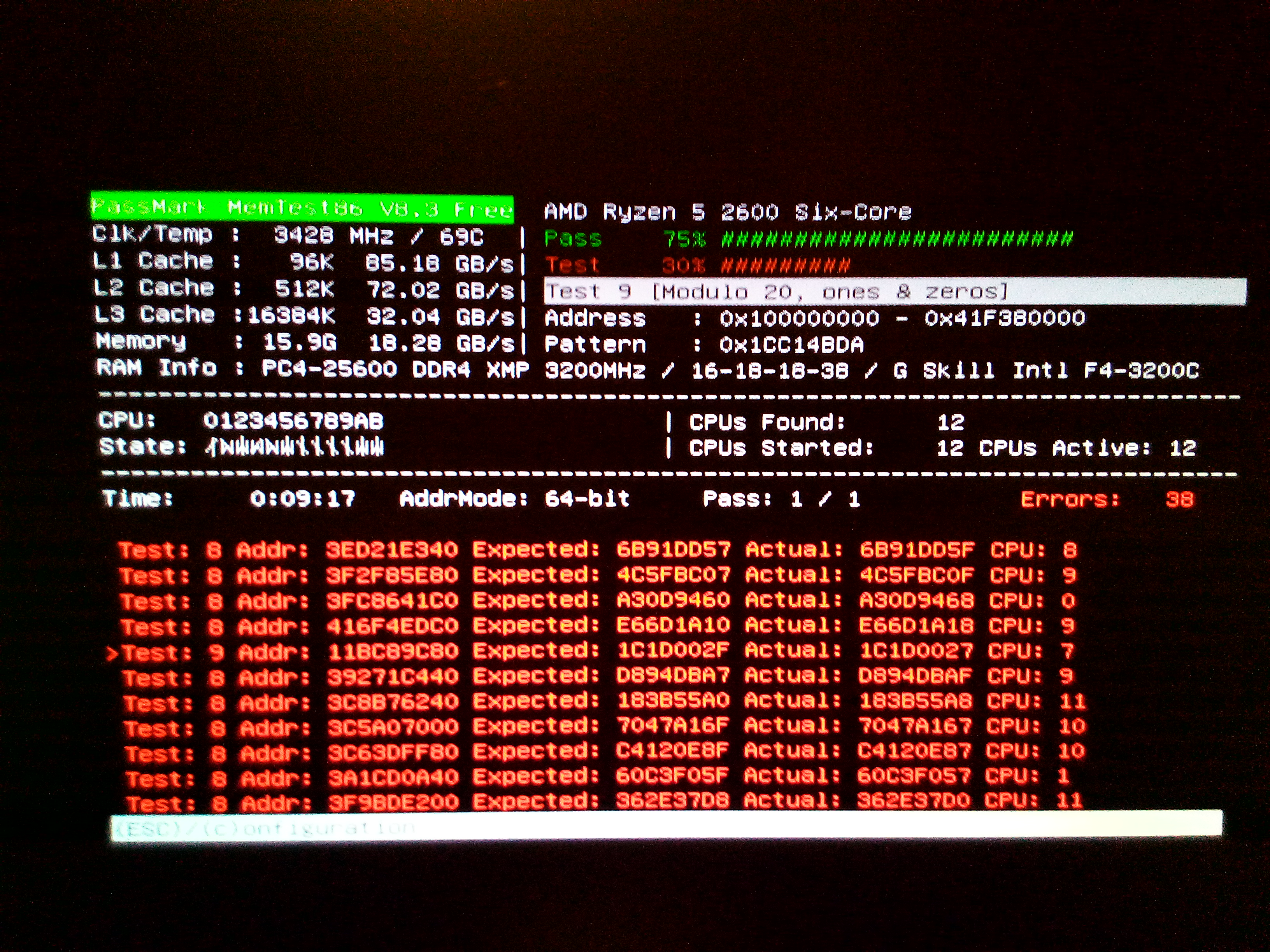

Memtest86 getestet je ein Durchgang:
Bank A2 XMP off: Riegel 1 i.o Riegel 2 i.o
Bank B4 XMP off: Riegel 2 i.o
Bank A2 XMP on: Riegel 1 i.o Riegel 2 i.o
Bank A2 Riegel 1 + B4 Riegel 2 Fehler siehe Bilder
Als laie würde ich jetzt sagen das Board mag beide Riegel nicht, im einzeltest kamen die ja durch.
Mit was soll ich weiter testen?
Werde jetzt die Bank B4 mit einem Riegel und XMP on Memtesten!

Den letzten Satz von mir hattest du nicht gelesen oder???? Da habe ich geschrieben das es an der XMP programmierung in deinen Riegeln liegen kann. Das heist noch lange nicht das dein Board die Riegel nicht mag!!
Lade das XMP Setting und stell die werte Fest ein. Auch die Ramspannung, und das bitte im Bios
Ps du hast nur jeweils zwei Bänke als A1 A2 B1 B2 und ja bei zwei Riegel bitte A2 B2 benutzen :D
