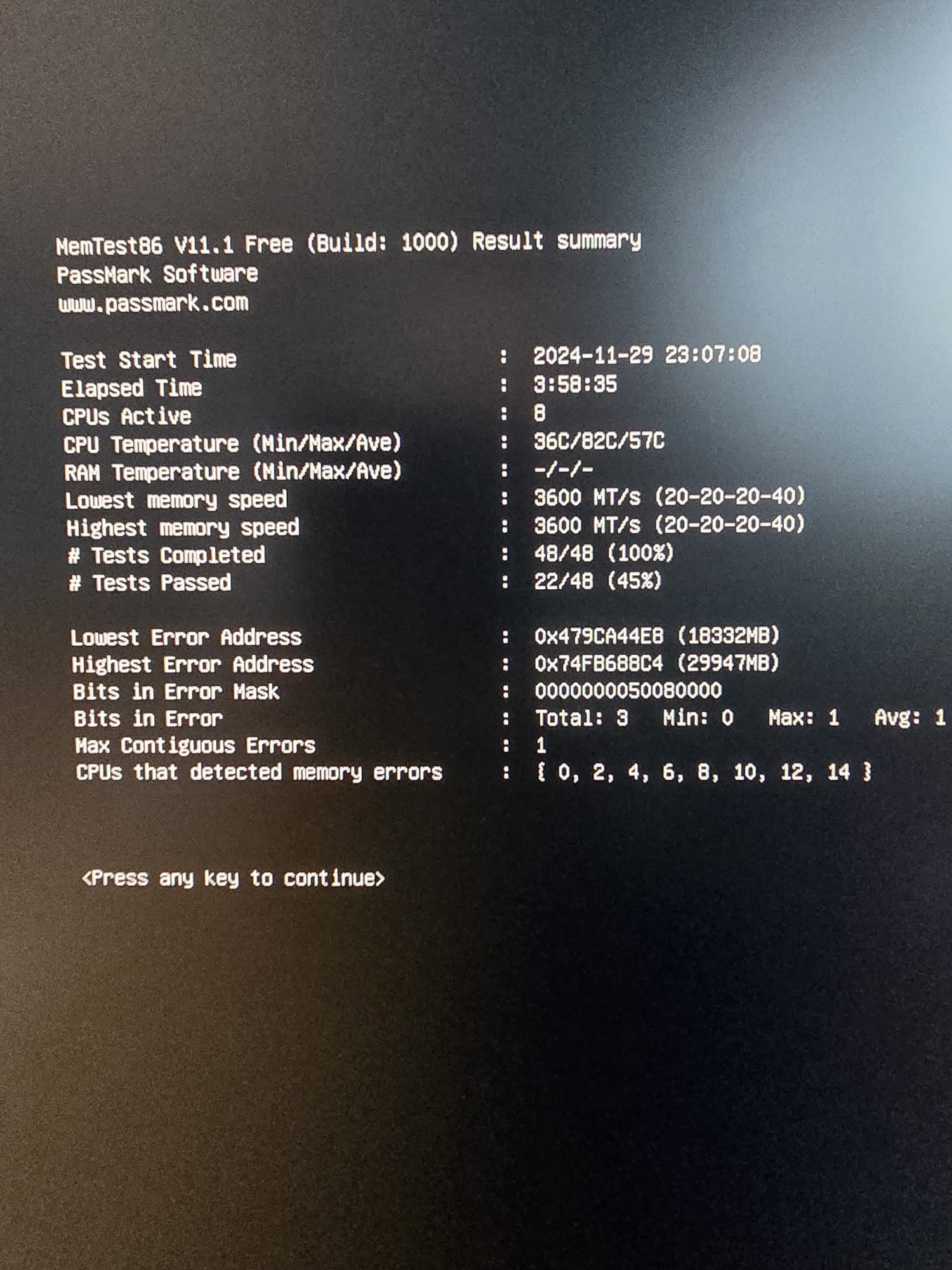

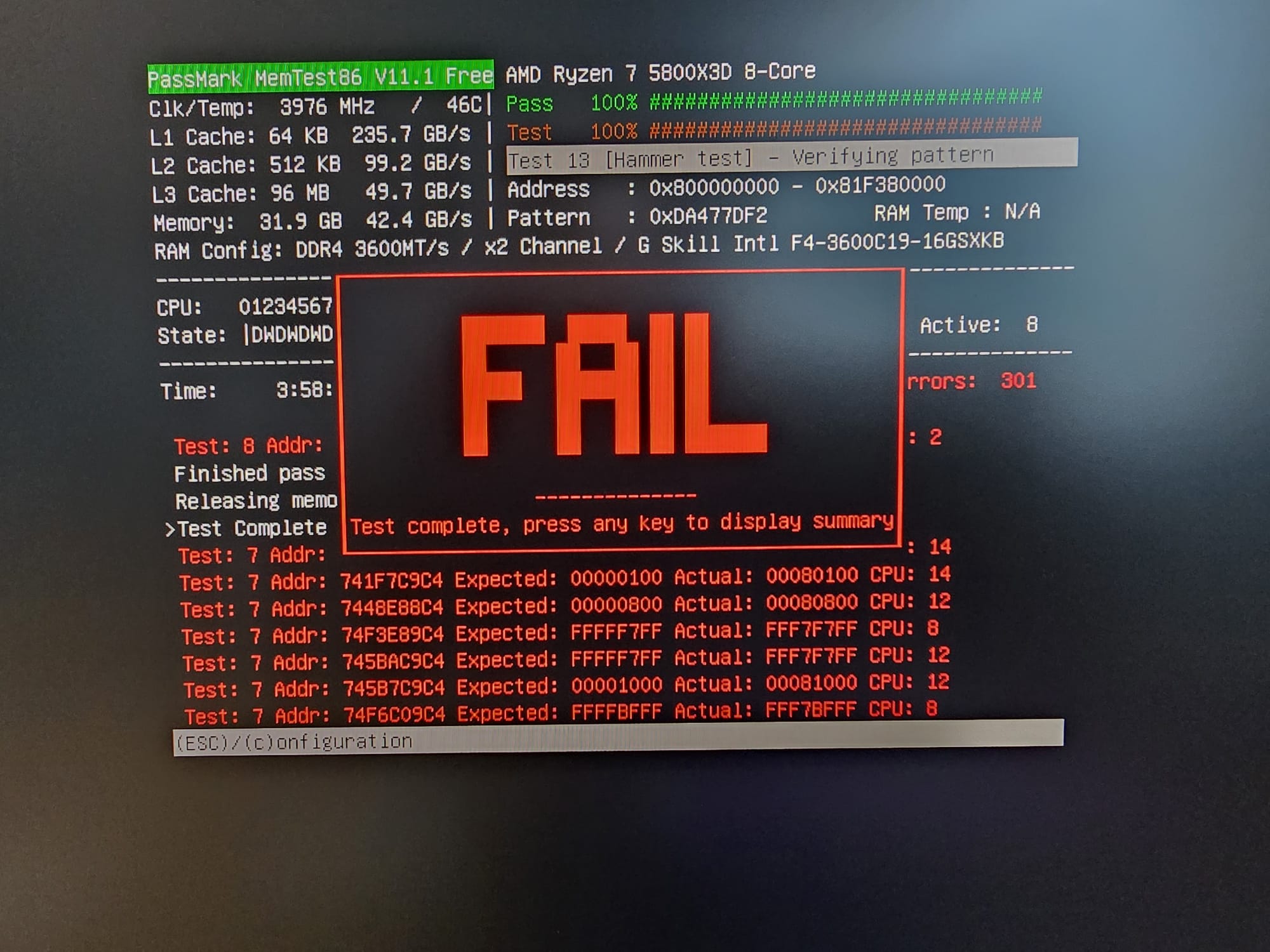

4. RAM-Prüfung: Win+R, mdsched.exe – RAM Fehler wurden gefunden. Windwosmeldung Schwerwiegender Fehler.
5. MemText86 – Download – USB vorbereitet – Booten von USB – Testdurchlauf. 301 Error

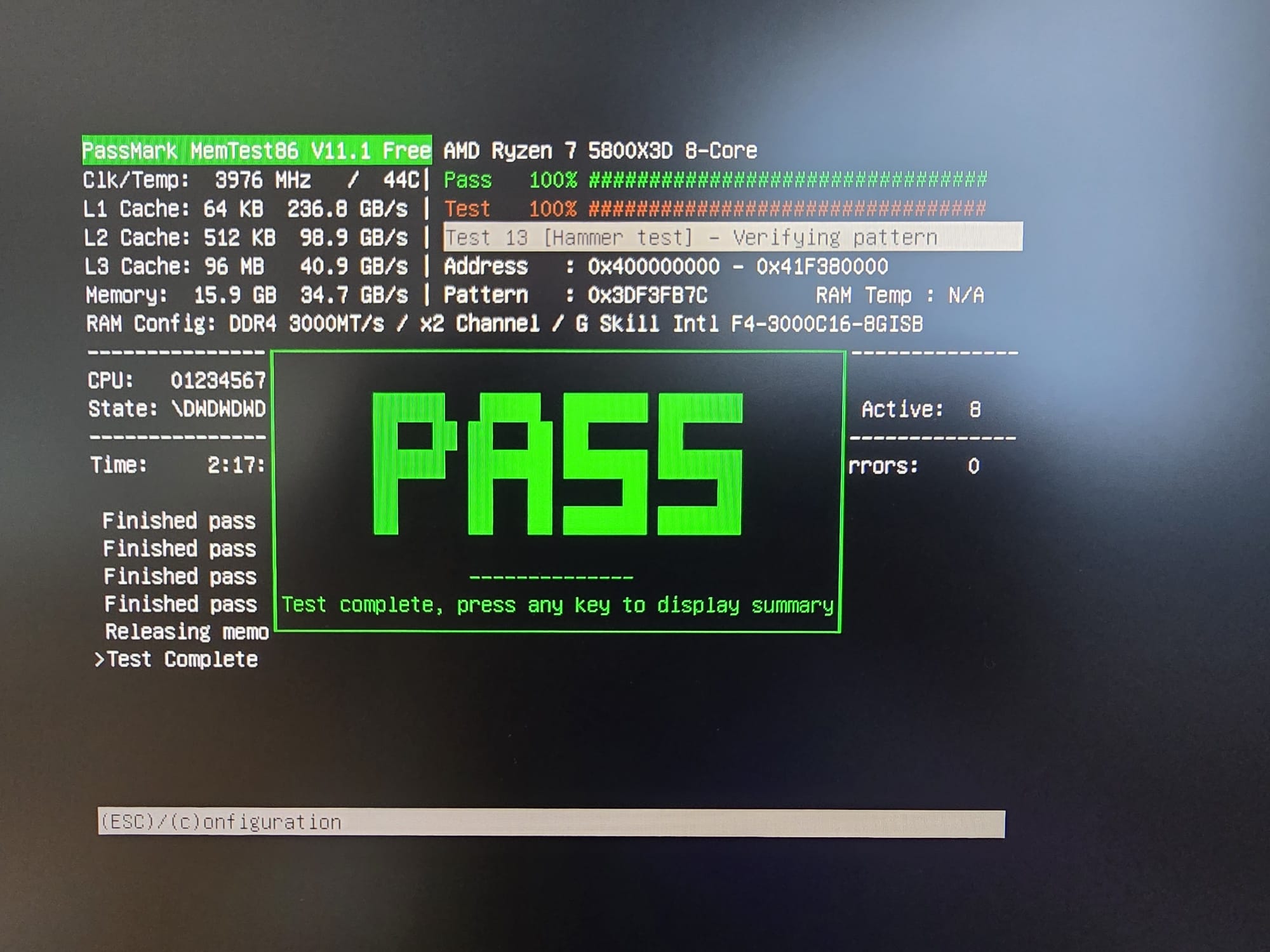

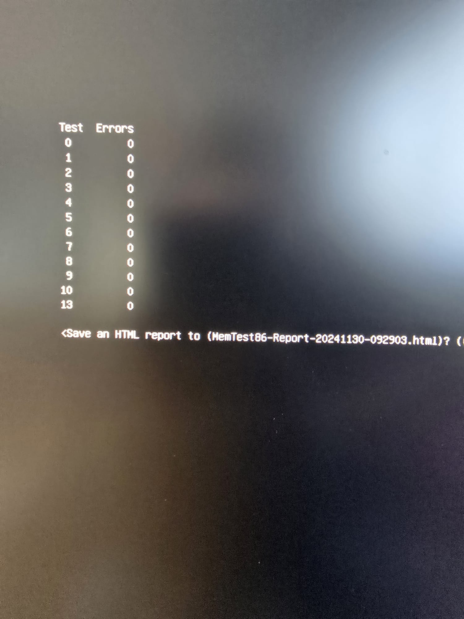

6. Den RAM aus meinem alten Office PC eingebaut. 16GB / 3000 Mhz. (Die selben Ram Slots benutzt wie bei meinem Ram (2 + 4)

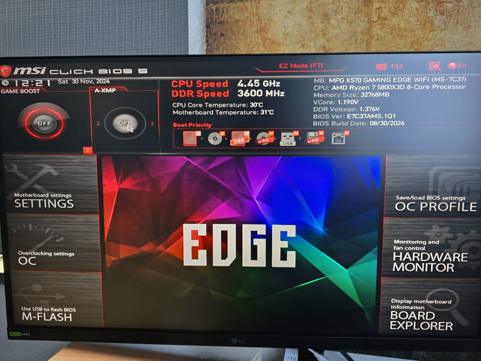

Nachdem ich den richtigen RAM wieder eingebaut habe, ist es mir nicht mehr möglich von 3000 auf 3600mhz zu stellen. Egal ob XMP Profil 1, oder 2, oder ohne. (seht jetzt auf 3000mhz, das bios Bild war vor dem Ausbau)

mal einfach xmp aus geschaltet? 3600 schon weit übertaktet
Wie oben geschrieben.
ja, XMP 1, XMP 2 und ohne XMP die Test durchgeführt und alle haben zu unzähligen Error geführt.
Auch von 3600 auf 3000mhz gestellt, ebenfalls unzählige Error.
Übertaktet ist der RAM ja eigentlich nicht. der ist ja offiziell mit 3600mhz angegeben.

Man muss auch kein ITler sein, um zu schlussfolgern, dass, wenn Memtest86 Fehler anzeigt, der RAM defekt ist...

Dass du den RAM auch ohne XMP testen solltest, hat dir ChapGPT nicht gesagt, und das ist der entscheidende Schritt, um herauszufinden, ob der RAM nur instabil oder wirklich defekt ist.

Ausschlaggebend ist der Test ohne XMP, also im Standardtakt. Wenn der Speicher hier Fehler produziert, ist das Ergebnis meistens eindeutig.
Versuche, den Speicher über die Garantie zu tauschen. Dann wirst du bald wieder Spaß an deinem PC haben.
