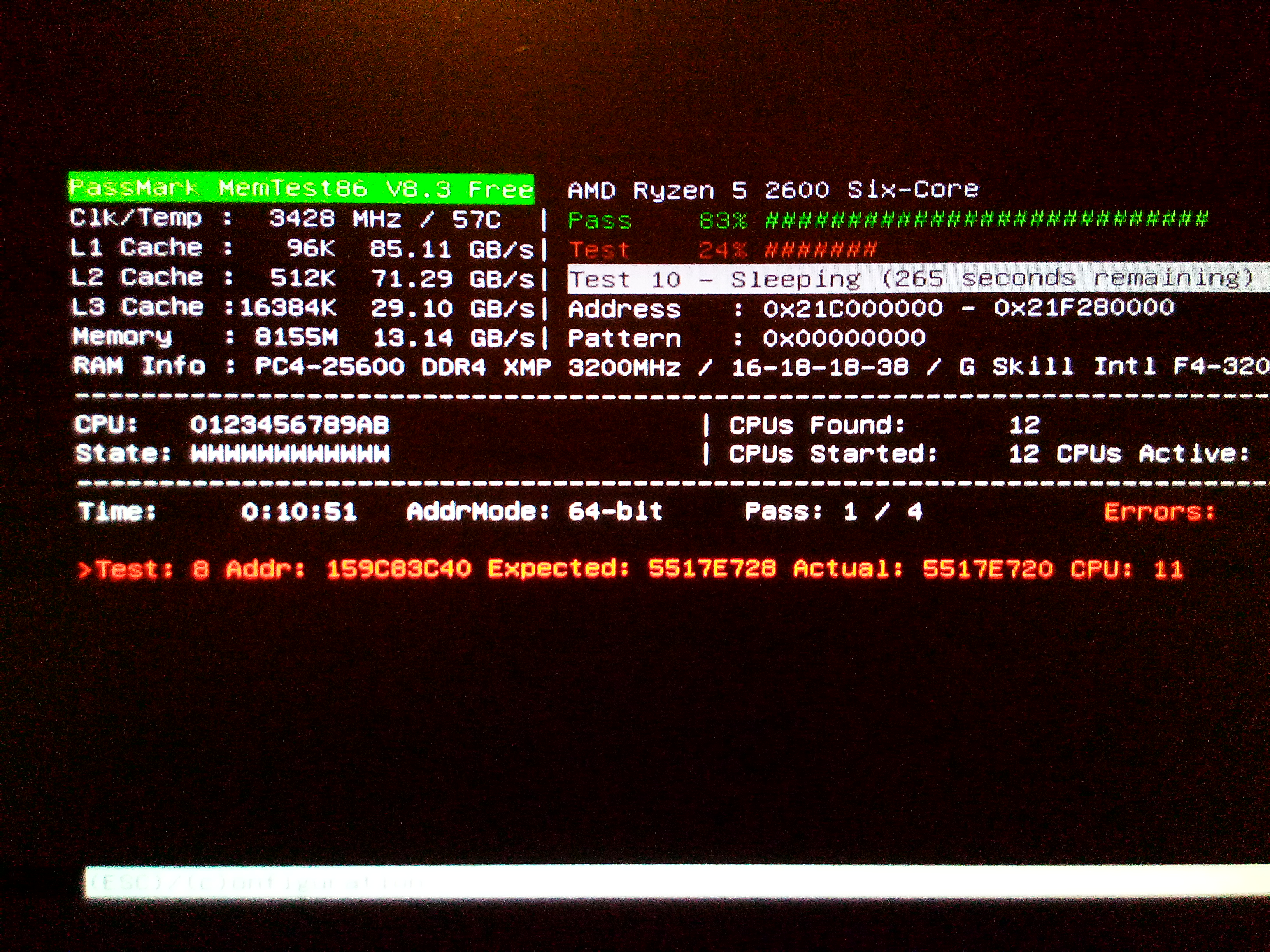

Getestet habe ich auf A2 und/oder B2.
Kann nur XMP Profil1 an oder aus machen, kann aber keine Spannung oder sonst was verändern.

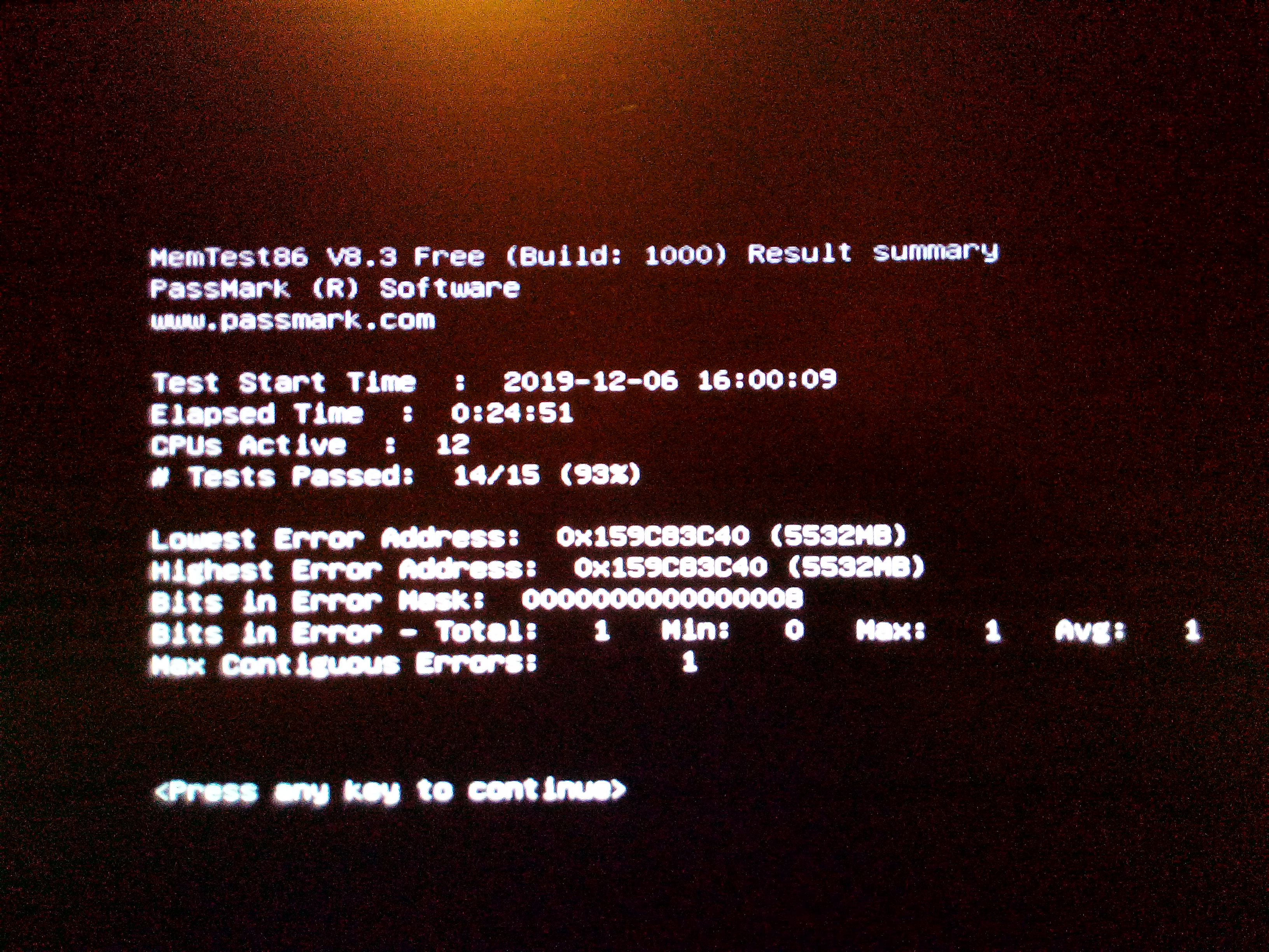

Hab doch oben getestet auf A2 XMP on oder off alle Riegel in Ordnung. Auf B2 mit XMP Fehler siehe Bilder.

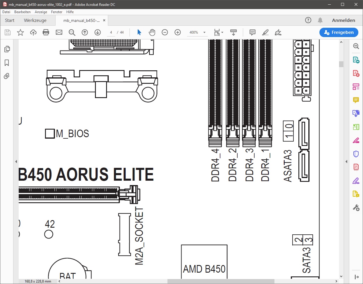

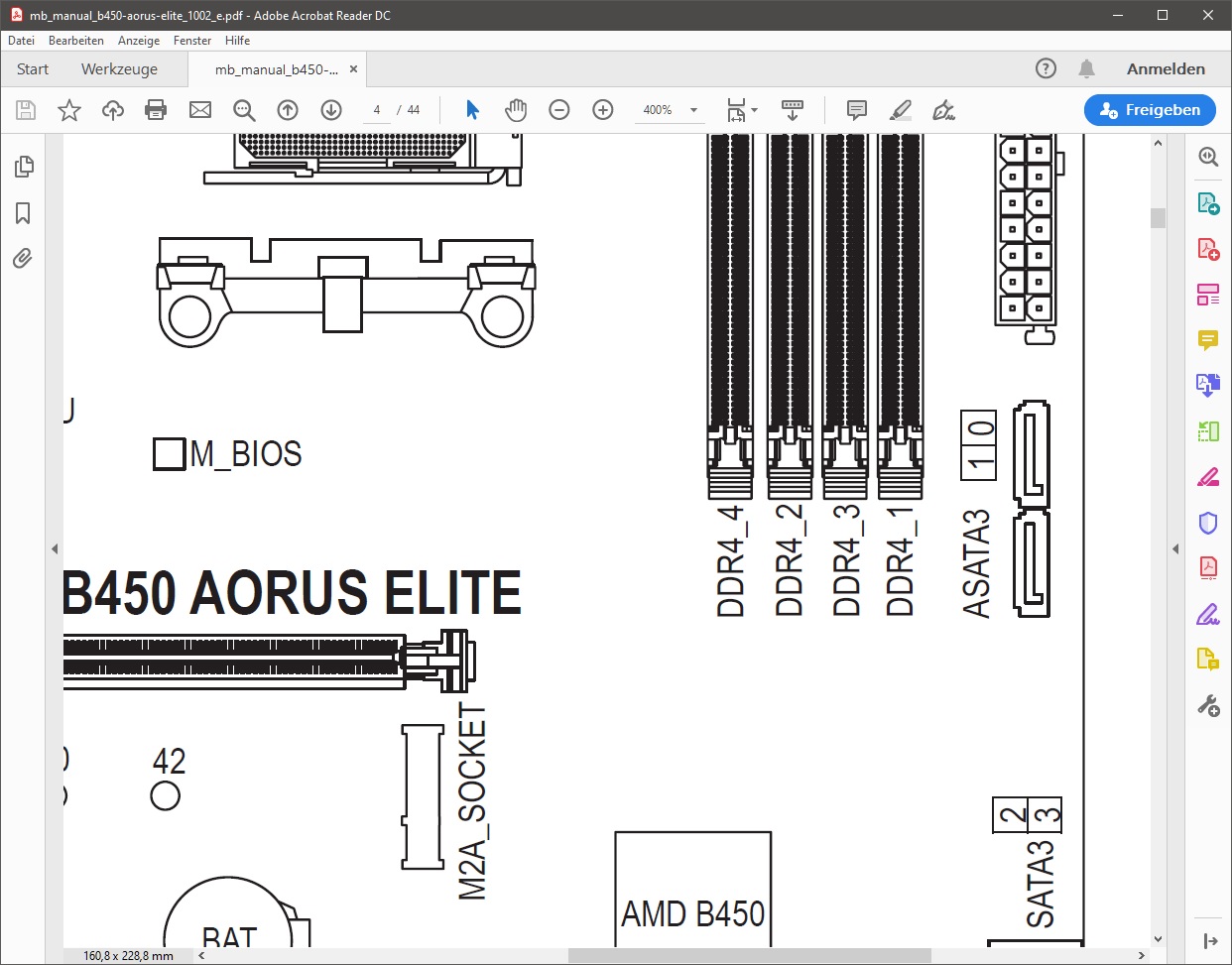

Nur damit ich das richtig verstehe Du hast den Ram in DDR 4_1 und DDR4_2 drinne?Dram bestückung.jpg

B2 mit XMP im Single und A2+B2 im DualChannel Fehler. B2 ohne XMP im Single i.o.

Das ist als option 2 angegeben. steck sie um. Bei amd mag der ram es nicht immer in deiner konfig zu laufen. Das gibt öfter mal probleme
PS A1 B1 A2 B2 sind immer die am weitesten von der CPU entfernten steckplätze
Das meinte ich mit den Steckplätzen
So sieht das zum Beispiel bei Asrock aus. auch bei MSI und Asus
:schluck:
Sind umgesteckt auf 4_1 und 4_2. Memtest86 durch mit XMP an, keine Fehler.

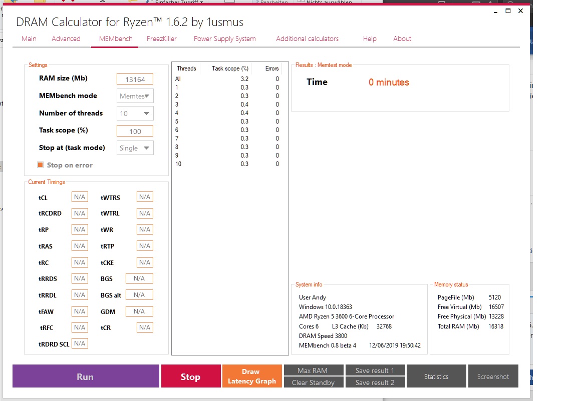

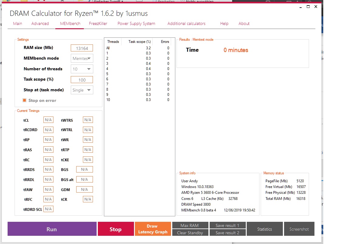

Was du erst mal machen kannst, ist den Ram unter Windows Testen. Lad dir den DRAM-Calculator-for-Ryzen-1.6.2 runter und Starte da den memtest, so wie ich es auf dem Bild eingestellt habe und lass das so lange laufen bis er Fertig ist ( dauert ungefähr ne halbe Std)Memtest.jpg
wenn das ohne Fehler durch läuft Glückwunsch:schluck:

Na Dann mach mal den Memtest den ich dir vorgeschlagen habe. Dann werden wir ja sehen ob alles I.O. ist
:schluck:

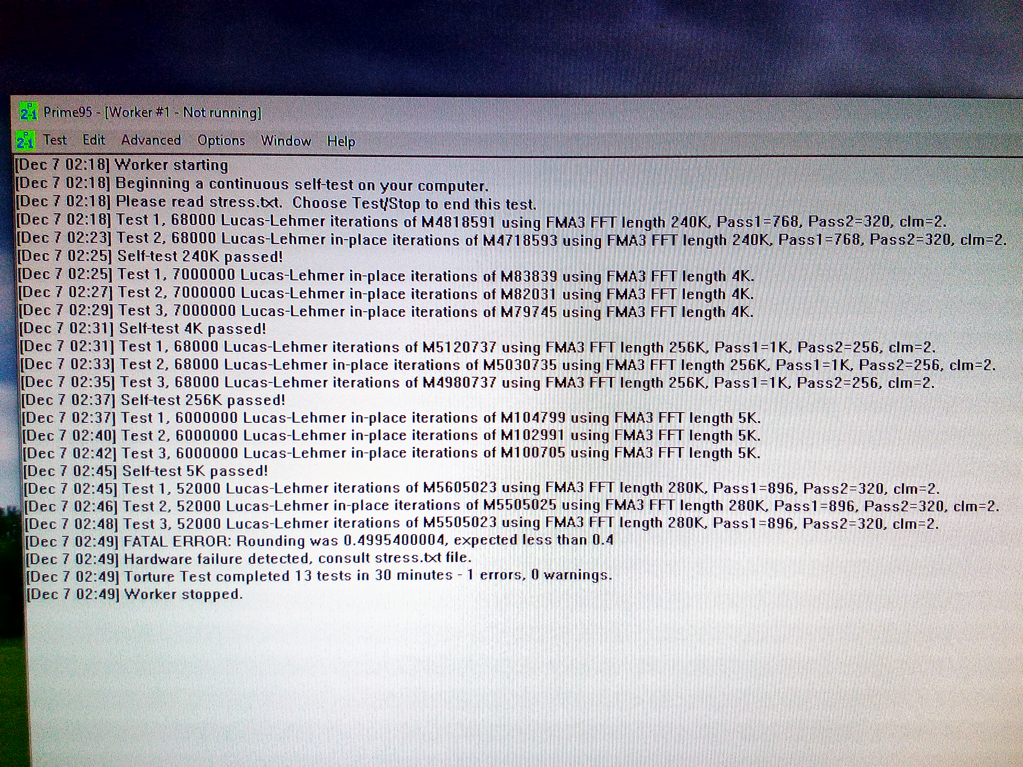

Memtest mach ich morgen. NfSH konnte ich ca. 20min Spiel bevor Bluescreen kam. Prime95 lass ich über Nacht laufen.
:daumen: :schluck:
Aber nur den Large FFT Deine CPU ist ja nicht OCed :)

IBISXI schrieb:
Teste die CPU auch mal mit Prime 95.
(Custom Test, eine Nacht) (Bei Custom Test wird auch der Speicher etwas mitgetestet.. nicht voll belegt)
Wenn das morgen noch ohne Fehler läuft, ist die CPU in Ordnung.

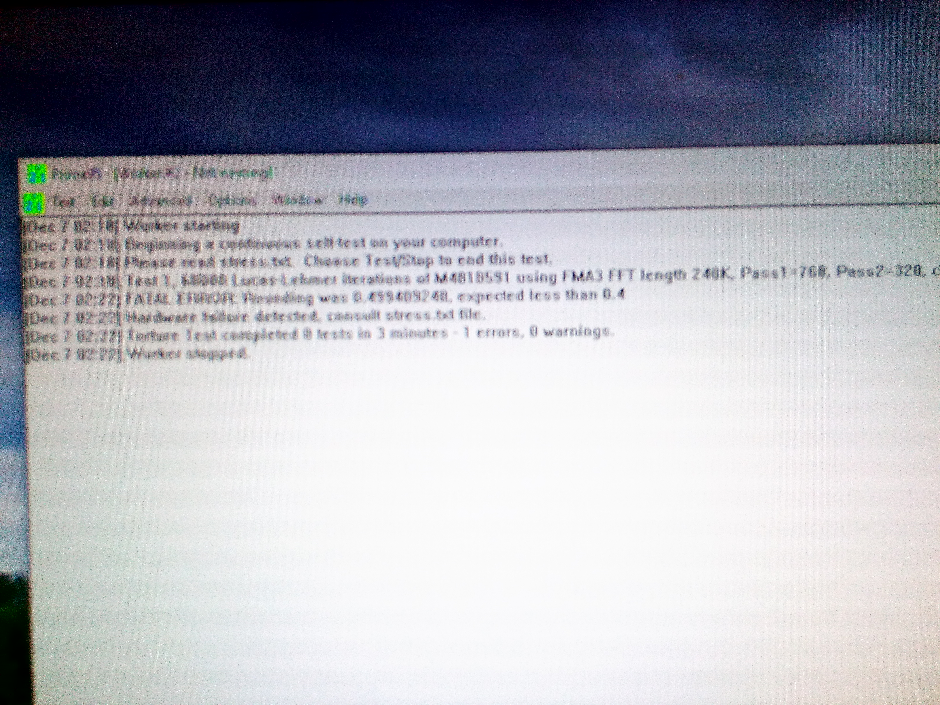

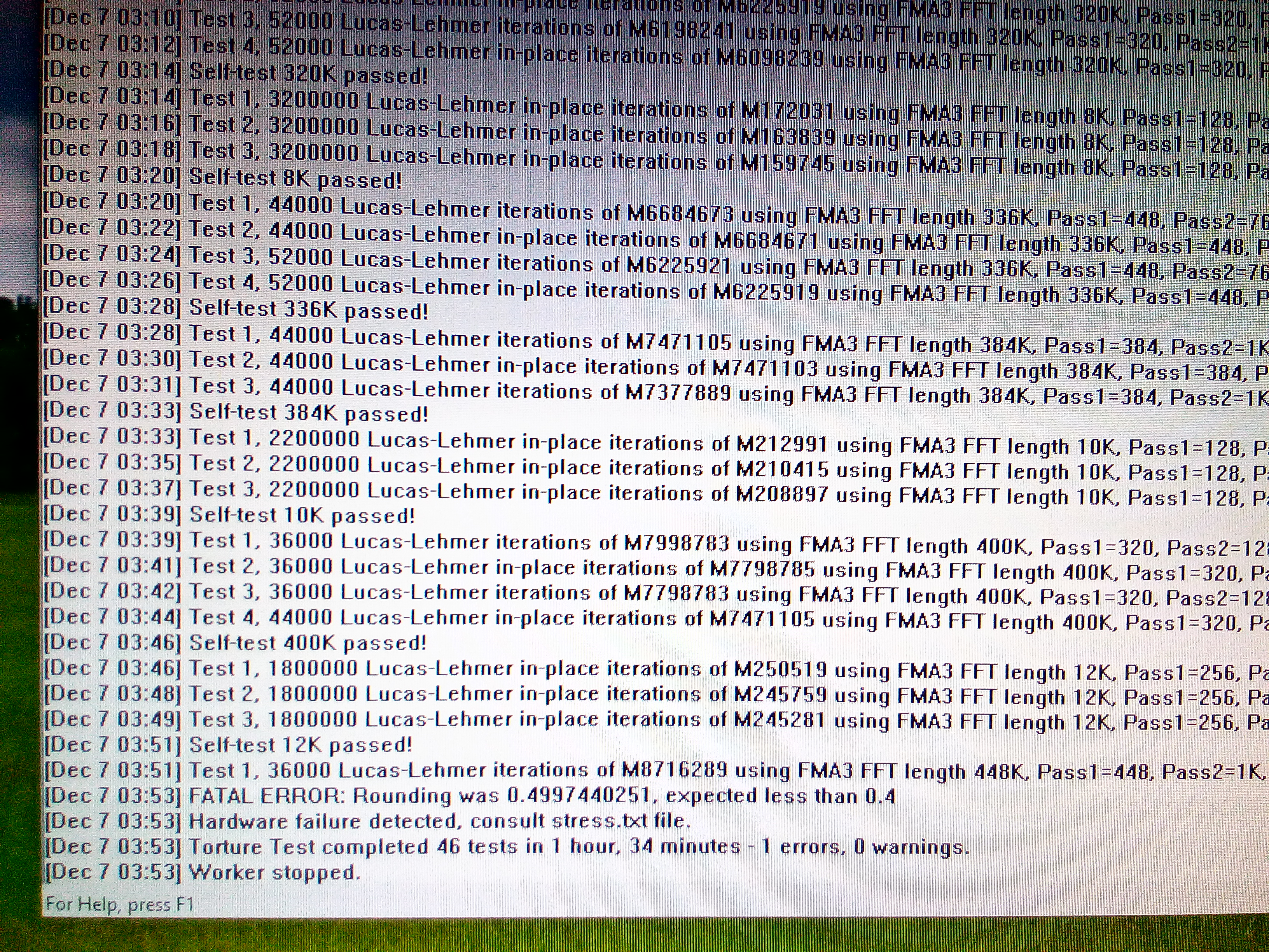

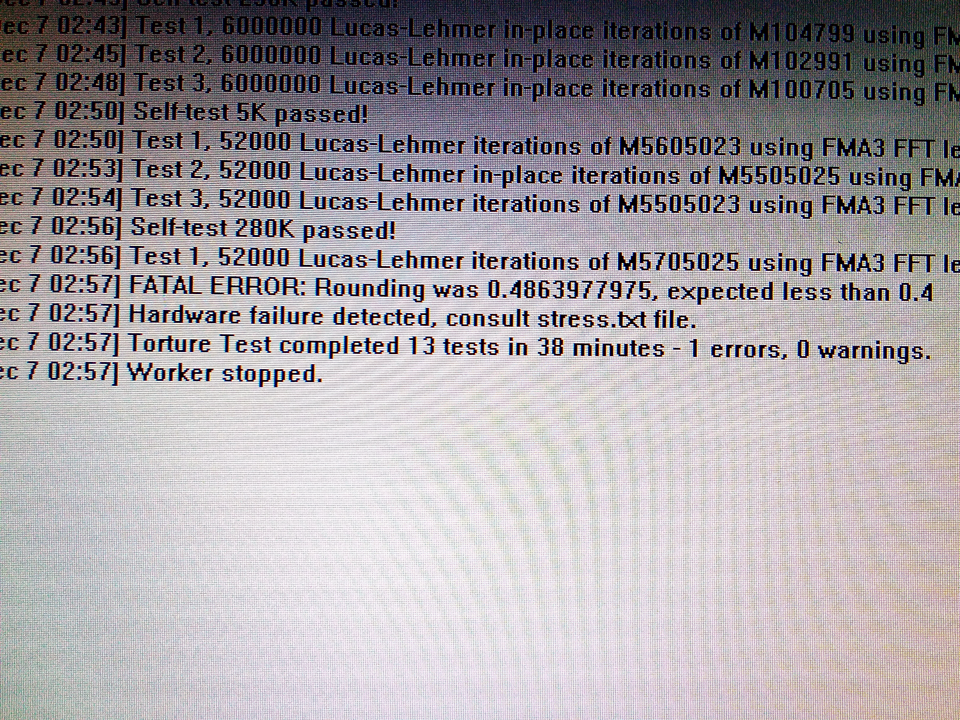

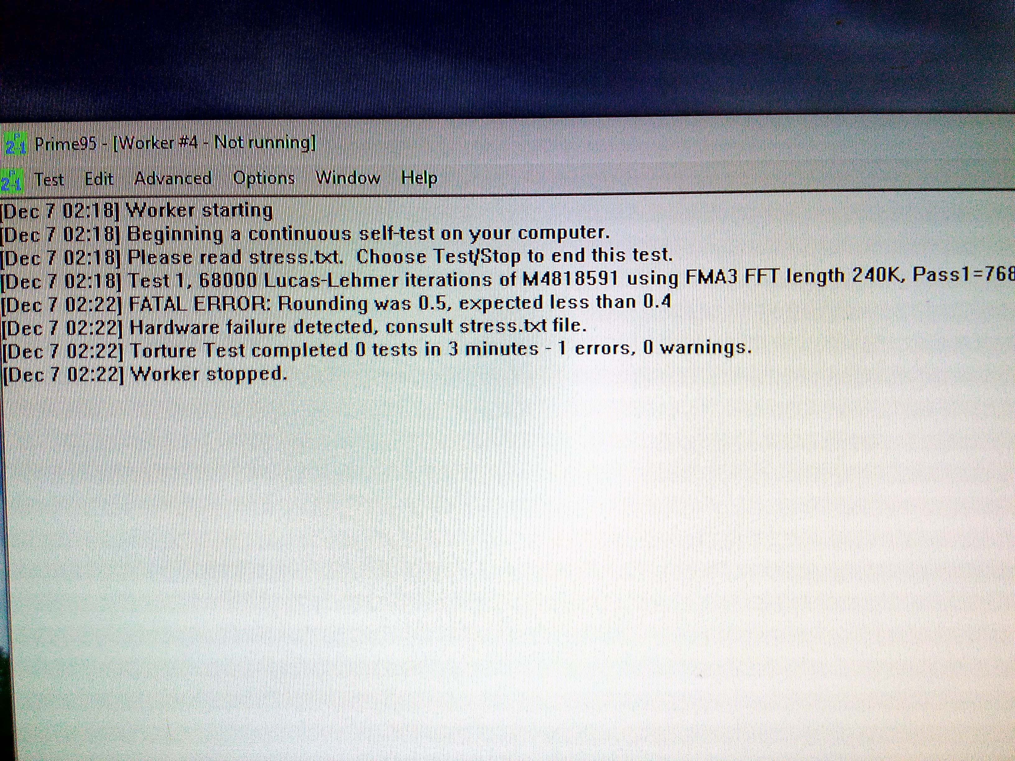

Prime95 Costum Test:
Nur eine von 12 hat bis jetzt noch gearbeitet, alle anderen hatten schnell Fehler.
Och menno warum fotogrfierst du den Desktop mit ner kammera ab?? über Strg + Alt + Druck kannst du einen Screenshot erstellen, und das schon seit mindestens XP!!!! Zu deinen Problem, Wie ich schon weiter ob Schrieb, frei nach Elvis Presley Return to Sender damit. und gut ist. Mit denen wirst du nicht Froh, nimm die Crucial Ballistix Sport LT 3200 CL16 Farbe ist völlig egal.
:daumen:
Weil mein Bankhandy sonst nichts zu tun hatte :D .
Mit den 3000mhz Riegeln konnte ich NfSH ohne Probleme 1,5 Std. Spielen :daumen:.
