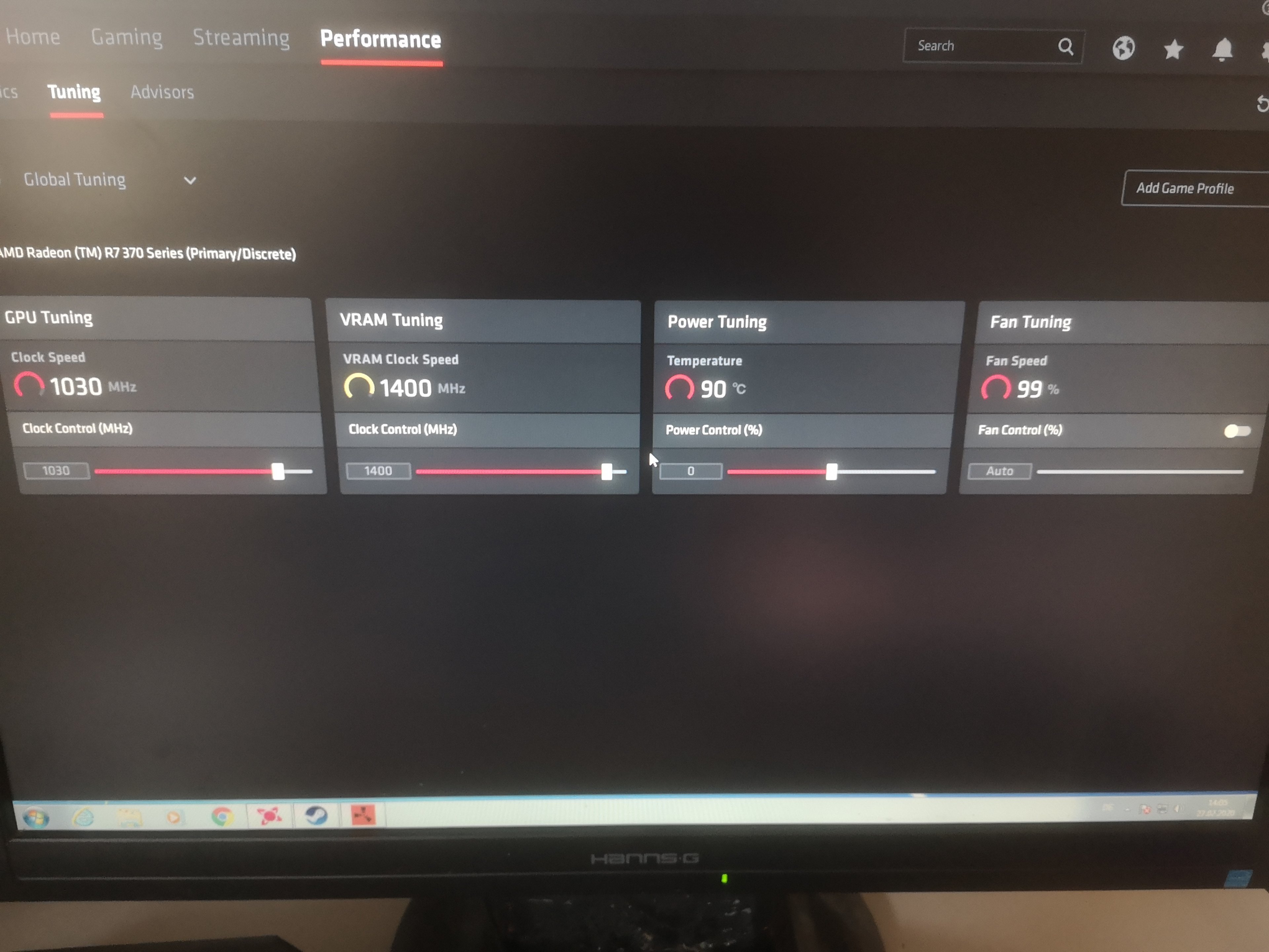

Und zwar habe ich ein Problem mit meiner Grafikkarte MSI R7 370 gaming 4g Sie wird unter last echt richtig warm bis fast 100 Grad und wollte fragen ob das so normal ist 🙄

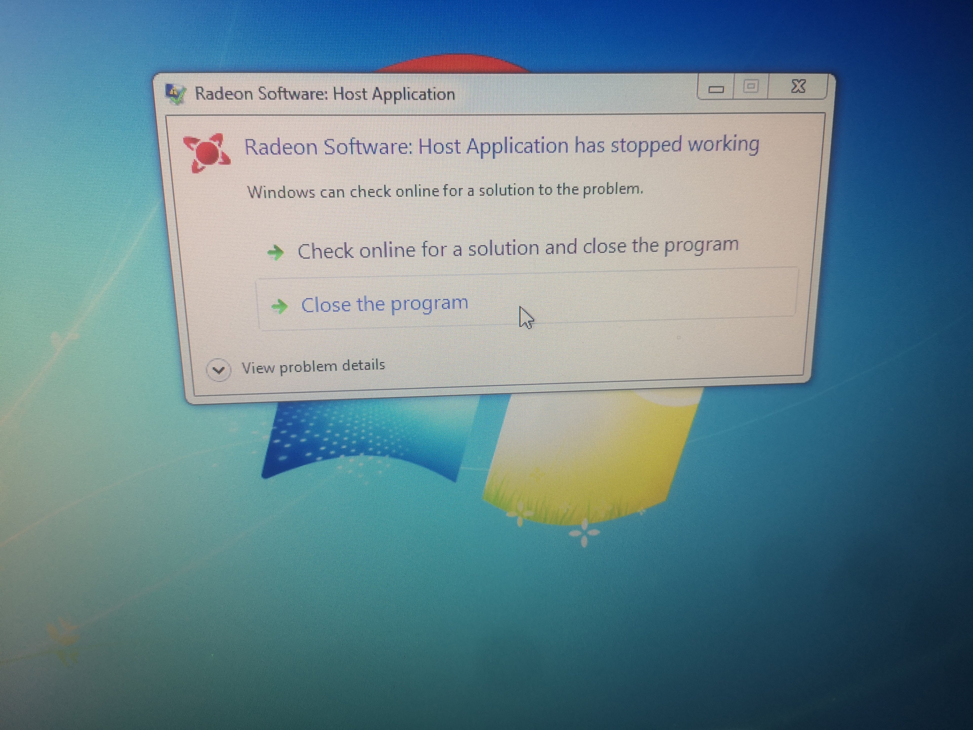

Bild hänge ich mal mit dran da läuft sie schon und last da ich im spiel rust bin..Und nach knapp einer stunde kam dann die Fehlermeldung zum allerersten mal jetzt

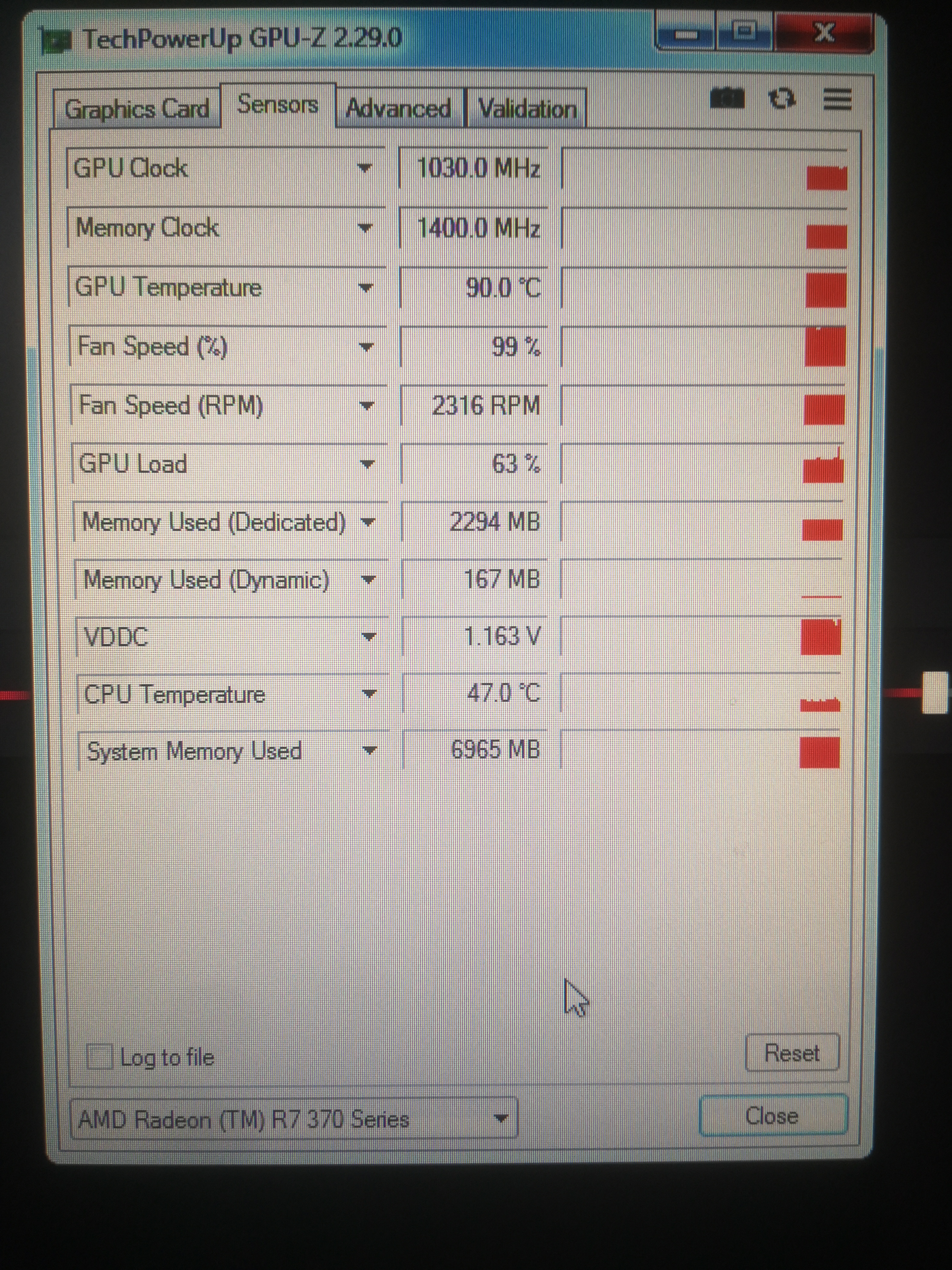

Hast du vielleicht OC an der Karte betrieben?

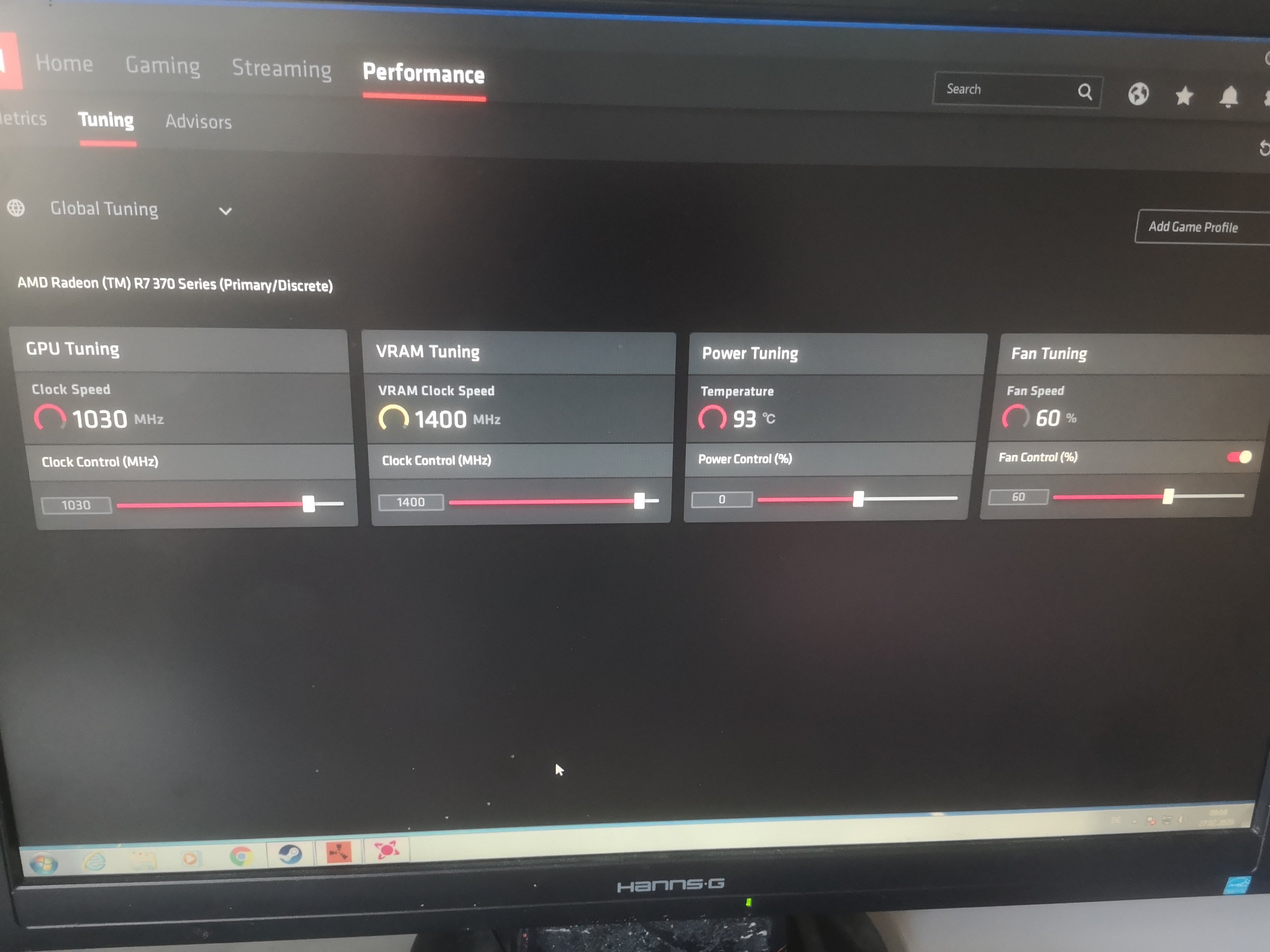

Ich bin mir nicht sicher, aber auf dem 2. Foto sieht das so aus als wäre die Lüftergeschwindigkeit fest auf 60% festgelegt - kann das sein? Vielleicht mal auf Auto und prüfen wie es da ist.

Stell' den Lüfter erstmal wieder auf "Auto", dann sehen wir weiter.

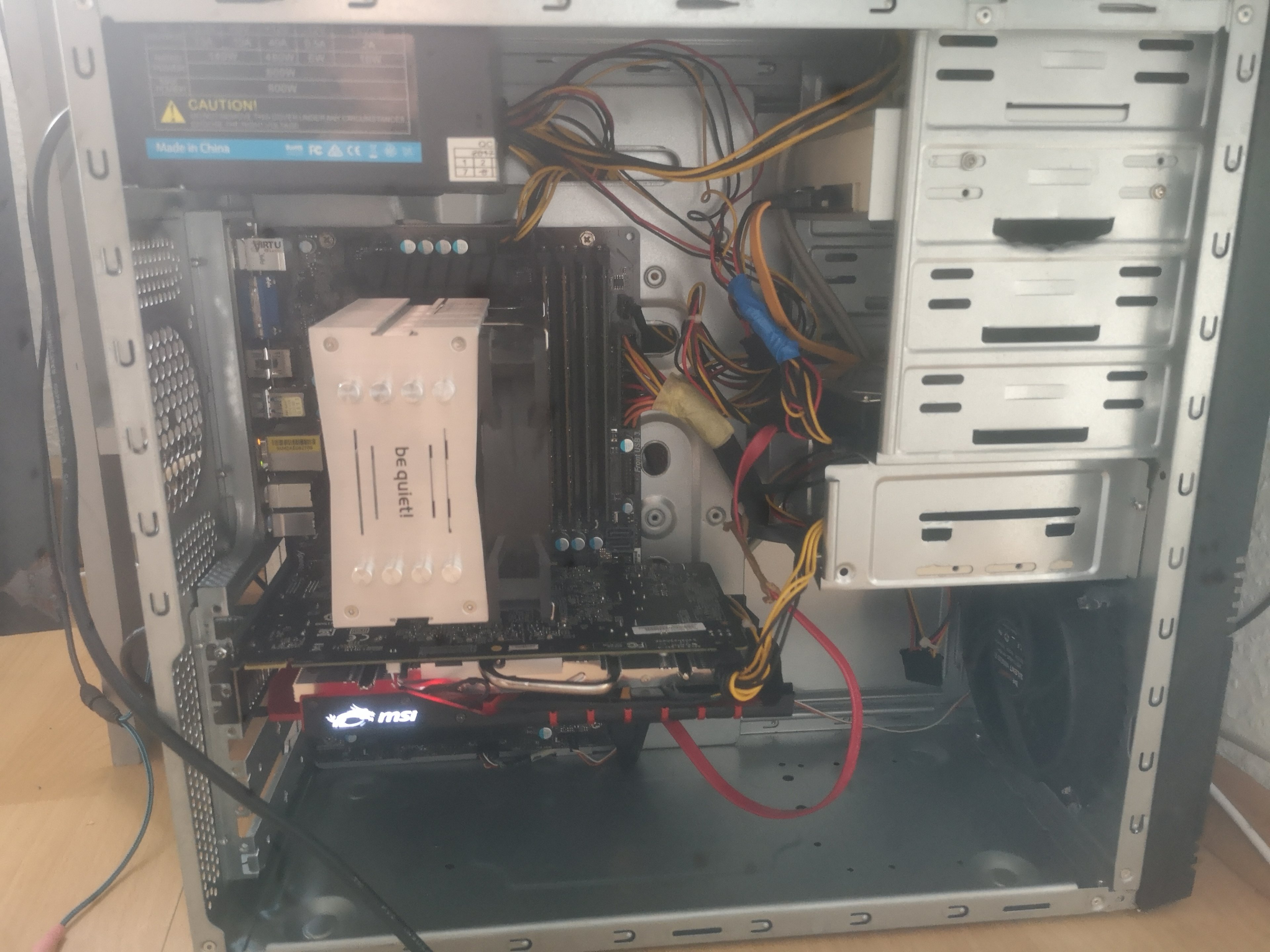

Also die Temperaturen sind mir vorher nicht aufgefallen..ja soviel Platz ist da nicht drin hänge mal ein Bild dazu.
Das mit der Lüftersteuerung war ich mehr hab ich da nicht rum gestellt.. Ja stell ich auf auto wieder um.. Lüfter drehen sich alle wieder bis vor 2 Tagen wo das anfing mit der temp da gingen die Lüfter an haben sich eine halbe min gedreht und gingen wieder aus hab dann windows neu drauf gemacht und seitdem drehen sie sich aber die Temperaturen bleiben so.. Geräusche machen sie jetzt nicht also höre nix
Laß dir auch mal den Temperaturverlauf/ die Maximaltemperatur mit GPU- Z anzeigen!

Die Grafikkarte sollte genügend Platz zum "atmen" haben, jetzt um so mehr, wo der Seitendeckel nicht montiert ist.
Generell könntest du hinter dem CPU- Kühler noch einen ausblasenden Gehäuselüfter verbauen um das Netzteil ein bisschen bei der Aufgabe zu entlasten, das Gehäuse von der warmen Luft zu befreien!
Reaktionen: adAstra und LukS
Bitte auch mal einen Gehäuselüfter besorgen der die warme Luft direkt hinter dem CPU-Kühler absaugt.

Teste doch erstmal wie sich die Temperaturen verhalten, wenn die Lüftersteuerung wieder auf "Auto" geschaltet wird. Deine 60% scheinen ja nicht zu reichen ...
Reaktionen: LukS
Ich denk mal nicht das sie übertaktet ist also ich hab darn nix rum gestellt kenne mich da auch nicht aus und ist mir auch zu heikel da irgendwas rum zu stellen.. Nee die Temperaturen waren auch bevor ich die Wärmeleitpaste gewechselt habe deswegen hab ich sie ja gewechselt in der Hoffnung das sie nicht mehr so warm wird.. Treiber Einstellungen sind Standard hab sie ja auch vorgestern erst wieder neu drauf gemacht..ja hab ich auf auto da geht sie bis 100% hoch und brüllt mich förmlich an🤣
Die 90 Grad da sind doch aber der eingestellte Warnschwellenwert.
Das ist doch nicht die gemessene Temp.
wie schon erwähnt mal GPU-Z nutzen.
