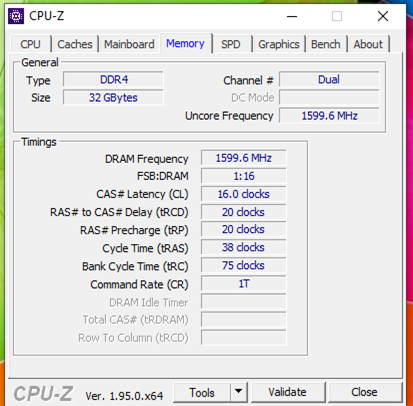

Ram Timings sehen wie folgt aus:

Jo, nur die Timings sehen nicht so dolle aus. Sollte aber nicht so viel ausmachen.
