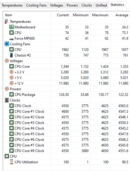

ich habe eben nochmal einen Aida64 Stresstest auf meiner CPU (Stock) laufen lassen. Unter 100 % Belastung erreicht keiner der Kerne mehr als 4,65 mhz, nach Beendigung des Tests spiken sie dann wieder auf 4,85 mhz
Dass nicht alle Kerne unter so einer Last auf Maximaltakt gehen ist völlig normal. Es geht ja darum alle Kerne gleichzeitig gleichermaßen auszulasten und um einen möglichst hohen Durchschnitts-Takt über alle Kerne verteilt zu haben, wird der Spitzentakt eben reduziert. In einem normalen Szenario werden dann deine besten Kerne priorisiert benutzt und erhalten dann auch den höheren Takt, während die anderen Kerne idlen oder mit Teillasten befasst sind und deswegen niedriger takten.
Und in Benchmarks erreicht die eine CPU eben mal ein paar Prozent mehr oder weniger als eine baugleiche andere. Wenn du meinst diese im Alltag zu merken, oder unbedingt mehr aus deiner CPU rauskitzeln willst, befass dich mal etwas mit PBO und Curve Optimizer. Das ist echt nicht super schwierig und ziemlich risikofrei. Es gibt viele Erfahrungsberichte, auch hier im Forum, du kannst auch spaßeshalber einfach mal PBO ausprobieren, mit Anfangs-Richtwerten wie bspw. -5 oder -10 auf alle Cores, freien Limits, Frequency Offset +200MHz, Skalar x3 und dann Stabilität und Temperaturen testen. Wenn das stabil ist und nicht zu warm für deinen Geschmack, dann von da aus weiter optimieren. Mit obigen Settings kriegst du höchstwahrscheinlich schonmal deutlich bessere Ergebnisse, dabei wird die Mühle aber garantiert auch deutlich wärmer und schluckt mehr Strom. Aber für einen vollumfänglichen Guide würde ich dir mal dieses Video auf Youtube empfehlen:
