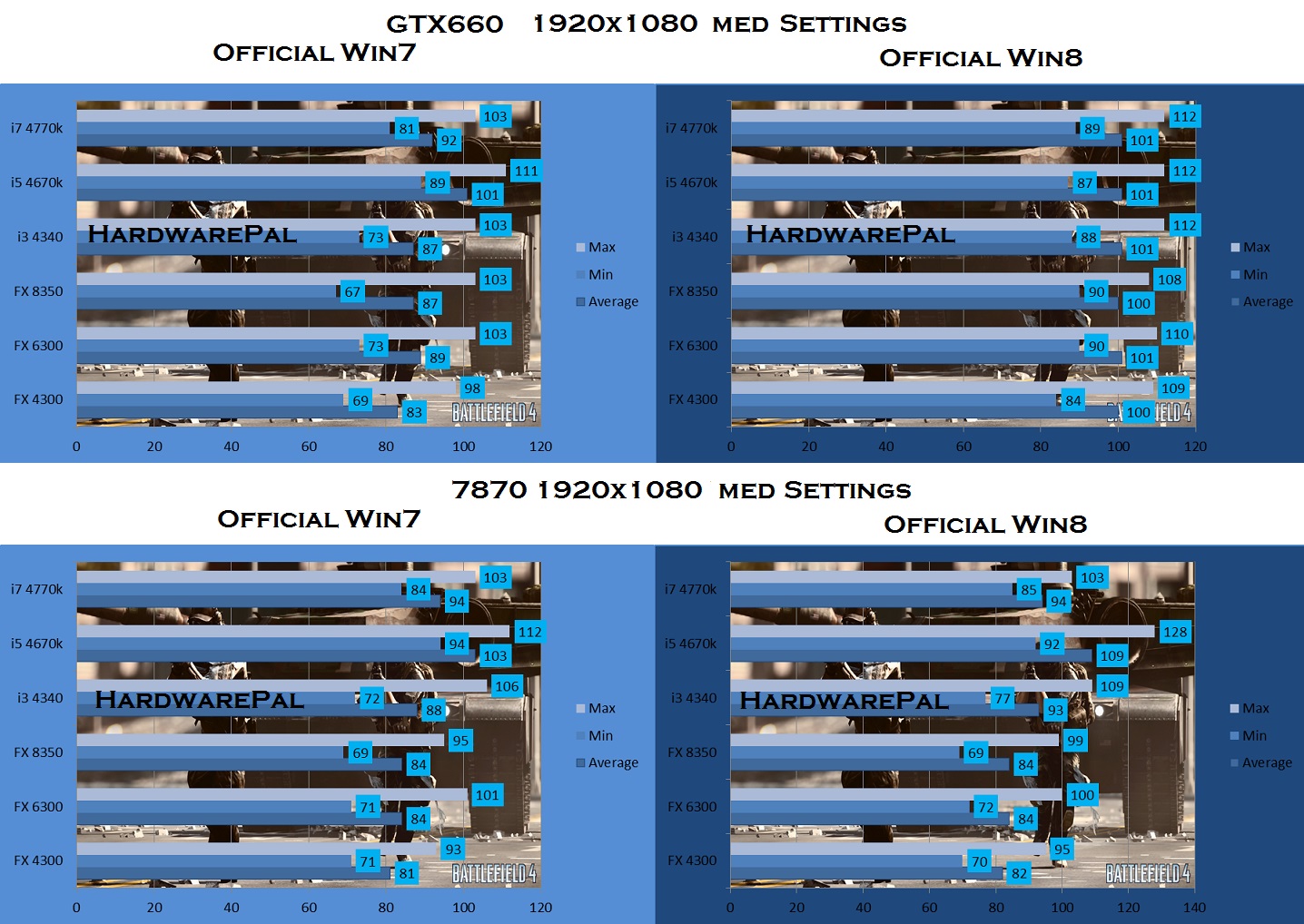

Battlefield-4-1920-x-1080-Medium-Settings-GTX-660-vs-7870.jpgBattlefield-4-1920-x-1080-Medium-Settings-GTX-660-vs-7870.jpg
Hier sehr schön zu sehen, das mit einer AMD Karte die Frames weitaus tiefer einbrechen als mit einer Nvidia.
Und die R9 270 ist der direkte Nachfolger der 7870, also kann man das so übertragen.
Jetzt die Frage: Wieso gehen bei der AMD die Frames so in den Keller?
Eine gute Frage & ich kann es mir ehrlich gesagt nicht erklären, besonders in einem "Evolved-Game" ...^^
~20FPS Unterschied @Preset Med, speziell in den Min.-FPS mit einem FX63 oder 83xx zu i5/7 Haswell ist schon üppig, auch wenn beide
Prozies runde, smoothe FPS generieren. ;)
