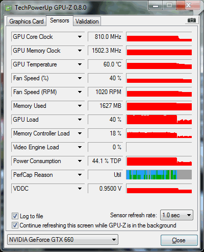

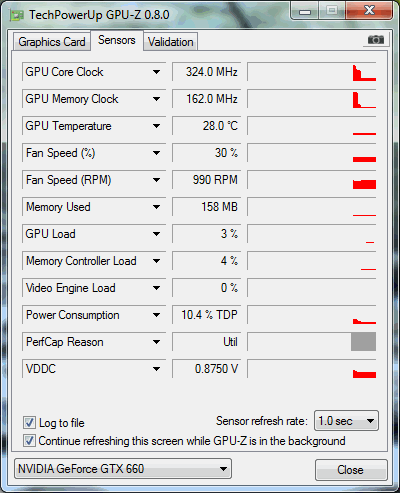

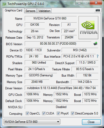

ich schicke euch hier alle relevanten Daten über meine karte im Anhang . ( GPU Z) der Rechner ist im Moment Idle.
Möchte noch jemand die Daten haben, wenn BT4 Läuft. ??

Eine MSI also & ja, sinnvoller wären Werte @(Spiele-)Last ...ich sag dennoch mal pauschal ....tempmäßig hast Du da noch gut Puffer.
Ggf. auch die Graka mal reinigen & dann kann diese dadurch ebenfalls leiser werden.

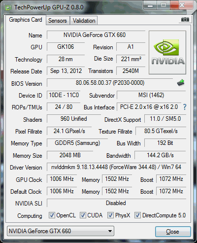

hier die Daten unter Game Last im Anhang

koffeinjunkie schrieb:
Wenn dir deine 660 zu laut und zu heiß ist, dann empfehle ich einenAccelero Mono Plus. Hatte ich auf meiner drauf und sehr gute Temps als auch keine Laufgeräusche.
Danke für die info. Ich habe mit der Lautstärke eigentlich kein Problem , mache mir nur sorgen um meine karte.
Ich habe mir diverse Video angesehen zum Thema Lüfter austauschen und ehrlich gesagt, traue ich mir das nicht so ganz zu. Schon wegen dem auftragen der Wärme Paste usw
ja das denke ich mir auch das man deswegen nicht in panik geraten soll. vorher war der lüfter aber sehr leise und nun relativ laut, dass hat mich etwas verunsichert.
vielen dank jedenfalls.
