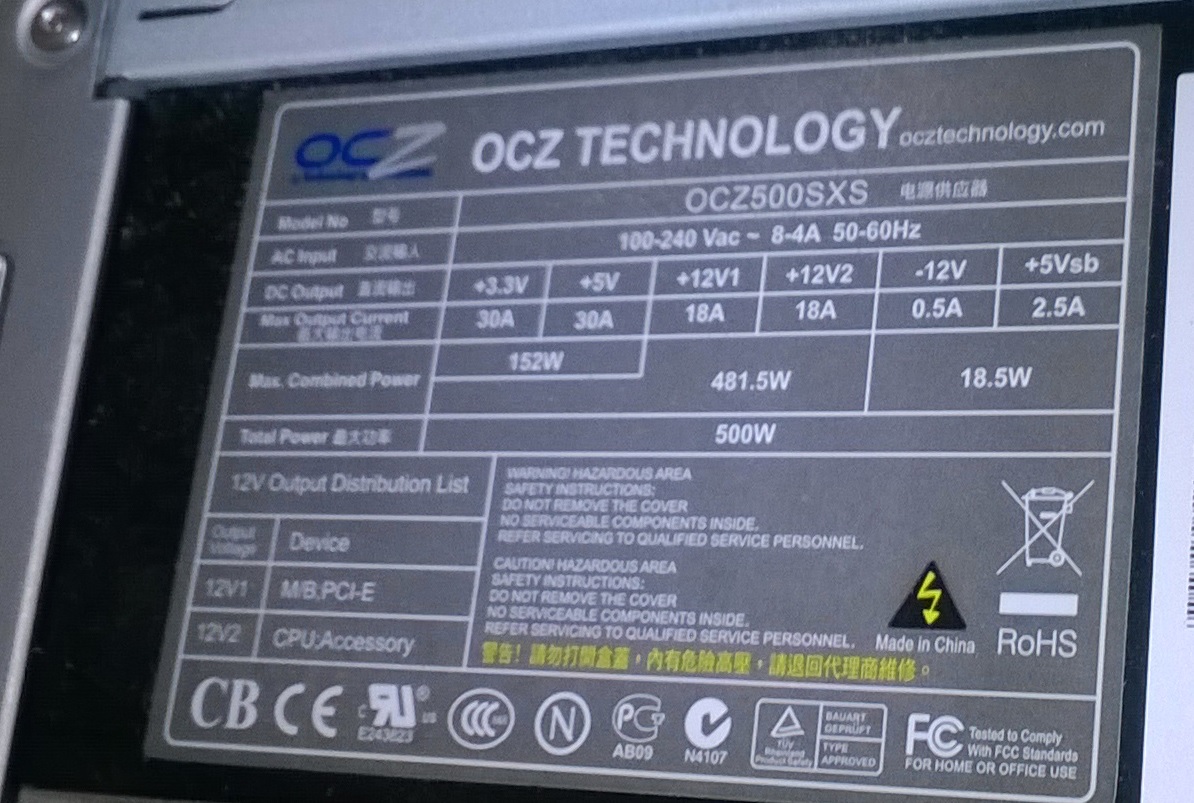

würde mir gerne eine neue Grafikkarte zulegen. Habe momentan die HD 7850 und ein 500W Netzteil von OCZ. Die Frage ist: Ich habe am Netzteil nur einen 6-Pin Stecker. Könnte ich für den 8Pin einen Adapter nehmen? Bei der R9 270X sollte es nicht so das Problem geben, da diese nicht viel mehr verbraucht als meine jetzige. Aber da die 280X nicht viel teurer ist, würde ich lieber diese nehmen, frage ist nur, ob da mein Netzteil ausreicht?
Habe noch 2 HHDs, 1 SSD, 1 DVD Brenner und eine Soundkarte verbaut. Als CPU den FX 6300 nicht OC. Theoretisch sollten da ja 500W reichen.

Wichtig ist nicht die Gesamtleistung des Netzteils, sondern wieviel Leistung an dem GPU-Anschluss bereitsteht - und wieviel das Kabel verkraftet. Bevor Du nicht das netzteil benennst, kann Dir niemand weiterhelfen. Auch wenn man vermuten könnte dass ein einigermaßen neues Modell problemlos diese Leistung bereitstellen sollte. Andererseits haben moderne Geräte welche über diese Leistung verfügen meist einen 6+2-Stecker womit Du Dein Problem nicht hättest.
Das ist mein Netzteil
