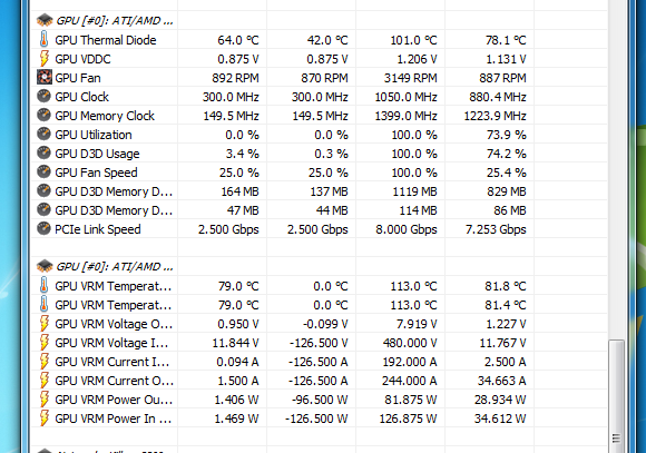

Nun bekomme ich egal was ich mache den Haken nicht rein. Ich habe auch schon den Afterburner deinstalliert und mal HW Monitor laufen lassen und dann ist das bei dem Bild unten raus gekommen.

Die VRAM Temp ist mmn. nach extrem hoch und die GPU Temperatur auch

Probiere mal GPU-Z zum auslesen der Temperaturen. Bei dem Screenshot sind alle Wert falsch bzw. suspekt. -0,099V bei -126A etc.

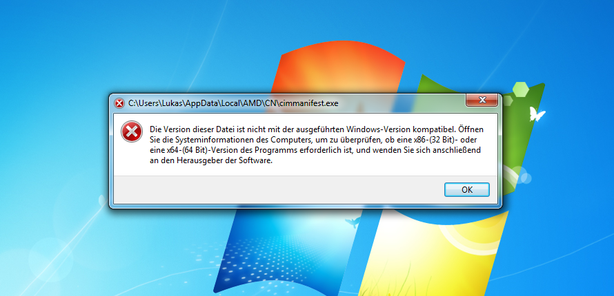

Mhh werde ich später mal machen, aber wo ich jetzt meinen PC wieder eingeschaltet habe kam die Meldung.Bild.PNG
Kann das was damit zu tun haben?
Soll ich den Treiber nochmal neu installieren?
Danke schonmal
So ich habe jetzt den afterburner nochmal deinstalliert und nochmal getestet. Nun läuft der Lüfter schneller wenn die Temperatur höher wird, ich werd das aber nochmal beobachten. Aber das Problem was ich mit dem treiber habe ist immer noch da.
Die Fehlermeldung vom Treiber habe ich zur Zeit auch. Ich werde es demnächst mit Deinstallation und anschließender Neuinstallation des neuesten Crimson-Treibers versuchen zu beheben.

Deine geposteten ausgelesenen Grafikkarten-Temperaturwerte sind schon schlüssig. Allerdings sind die Temperaturen bei Voll-Last mit über 100°C viel zu hoch. Verstehe nicht, warum sich die Graka bei CSGO nicht runtertaktet, bis die Temps wieder unkritisch sind. Vielleicht kann Crimson tatsächlich das Graka-BIOS überschreiben / überstimmen?

Jetzt hat alles für ein paar Tage wieder Prima funktioniert und aufeinmal habe ich wieder dasselbe Problem. Die Temperaturen sind wie auf dem ersten Screenshot den ich hochgeladen habe (auch mit GPUz). Sämtliche Lüftersteuerungstools habe ich gelöscht aber das macht keinen Unterschied.
