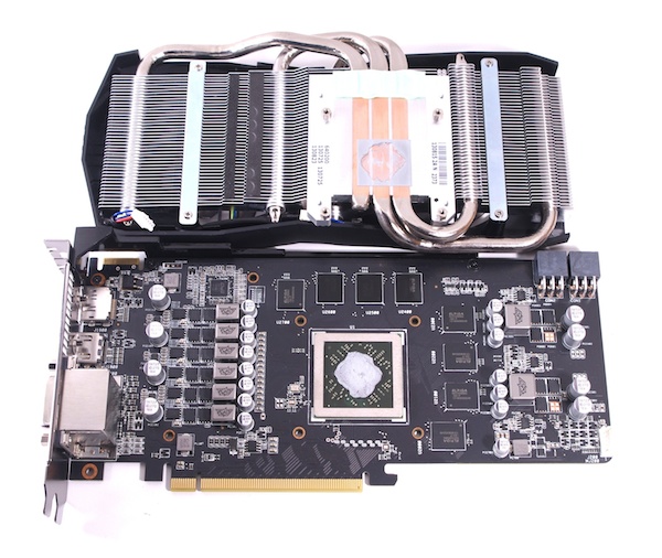

ich habe mir eine gebrauchte ASUS R9 270X DirectCU II Top gekauft. Dabei wurde der Lüfter zur Reinigung einmal abgenommen, jedoch ist diese lauter als jede Zeitschrift testet. Bei mir hat diese unter Vollast 74°C mit voller Lüfterdrehzahl (iwas mit 3200 u/min).Im Idle 34°C und unhörar. Woran liegt das oder ist das normal?

wie in dem anderen thread schon gesagt wurde mal prüfen ob die WLP noch intakt und genug anpressdruck vorhanden ist.
ansonsten einfach ne weniger aggressive lüfterkurve erstellen, temps haben ja noch spielraum nach oben. meine alte 660ti DCUII 3GB ist @ defaultkurve auch ein ziemlicher brüllwürfel, zumindest in meinem gedämmten DS5.

Karte ist nicht übertaktet und WLP ist neu.
Das Direct CU II Kühlsystem ist scheisse.
Bei dem liegen nicht alle Heatpipes auf dem GPU Die auf was schonmal schlecht ist und dann hat man auchnoich heatpipe directtouch.
Das einzige was du machen kannst um die leiser zu bekommen, ist im Afterburner eine andere Lüfterkurve einzustellen. Die Karte kann auch 80-85 °C unter Volllast ab und dafür langsamere Lüfterdrehzahl.

Das ist so nicht ganz richtig, zumindest bei der 270X.
Kühler ist fest genug montiert?
Naja, durch das Directtouch liegen die Headpipes ja nicht auf, die 270X ist aber so nen kleiner Chip, der sollte mit dem Kühler eigentlich noch gut kühlbar sein außer man hat Wärmestau oder beim Zusammenbau was verhaun :)
Also ich hab die schrauben nochmal angezogen aber ändern tut sich nichts. Was anderes als WLP kommt da auch nicht drauf oder? Hatte Revoltec Thermal Grease genommen aber ein richtig gute könnte ja die Temperatur sinken lassen wie ich das so gelesen habe? Immerhin warens gegen die Artic Cooling MX-2 ca. 4 Grad.

Also ich denke es ist alles in Ordnung. Der Kühler wird auch warm.
Gemessen habe ich jetzt 10 min unter Vollast 97°C bei 96% Lüftergeschwindigkeit.
Der Kühlkörper wird auch dann warm, wenn er keinen direkten Kontakt zur GPU hat. Reicht auch wenn die GPU nur zu einem Drittel mit dem Kühler in Berührung kommt, dann erwärmt sich die GPU mehr als nötig und der Kühlkörper wird ebenfalls ordentlich warm. Die Wärme-Abfuhr funktioniert dann nicht richtig.
Wenn die Karte vor der Reinigung keine Temperatur-Probleme hatte, dann ist klar, dass bei erneuter Montage des Kühlers Fehler passiert sind. Daher folgendes durchführen:
1. Kühler abmontieren.
2. Kühler und Die reinigen, am besten damit:
http://geizhals.de/arctic-silver-arcticlean-reinigungskit-2x-30ml-a149429.html
Notfalls tut es auch Alkohol
3. WLP hauchdünn auf dem GPU-Die verteilen (z.B. mit einer alten Kredikarte), bis die spiegelnde Fläche des Die nicht mehr sichtbar ist.
4. Kühler wieder aufsetzen und leicht andrücken und wieder hochnehmen. Dann sieht man ob der Die vollflächig kontakt zum Kühler hatte oder nicht (Abdruck der WLP), falls nicht an den stellen minimal mehr WLP drauf.
5. Kühler montieren und anschrauben. Schrauben fest anziehen (denkt daran, nach fest kommt "ab" ... bei den kleinen Schrauben passiert dies eher als man denkt).
