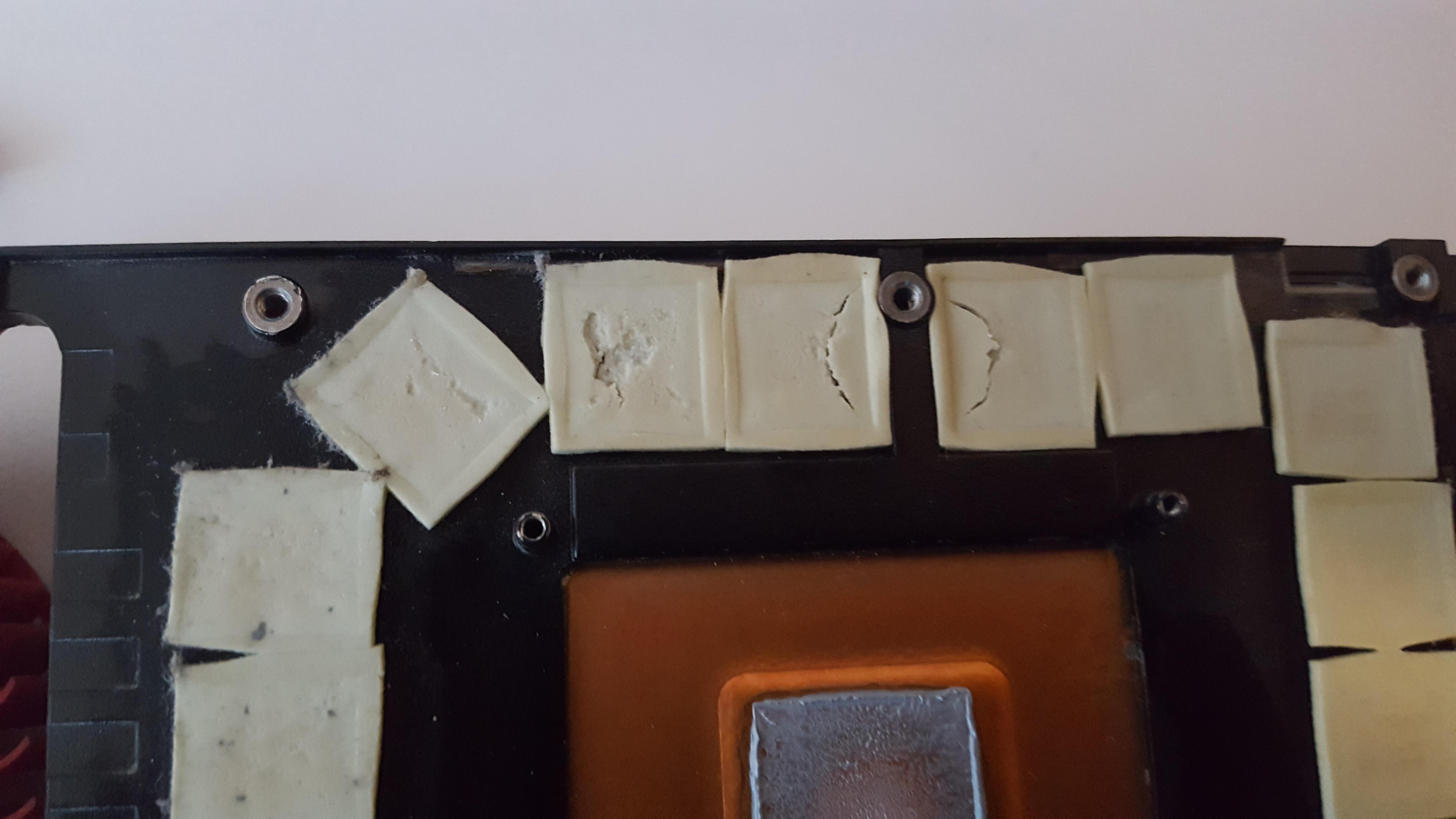

Wärmleitpaste ist auf dem Chip drauf, neue, allerdings sind die Pads auf den VRam Kühler zerissen.
@Necareor
so ziemlich alle Pads haben jetzt Macken. Kühler und WLP sind korrekt.

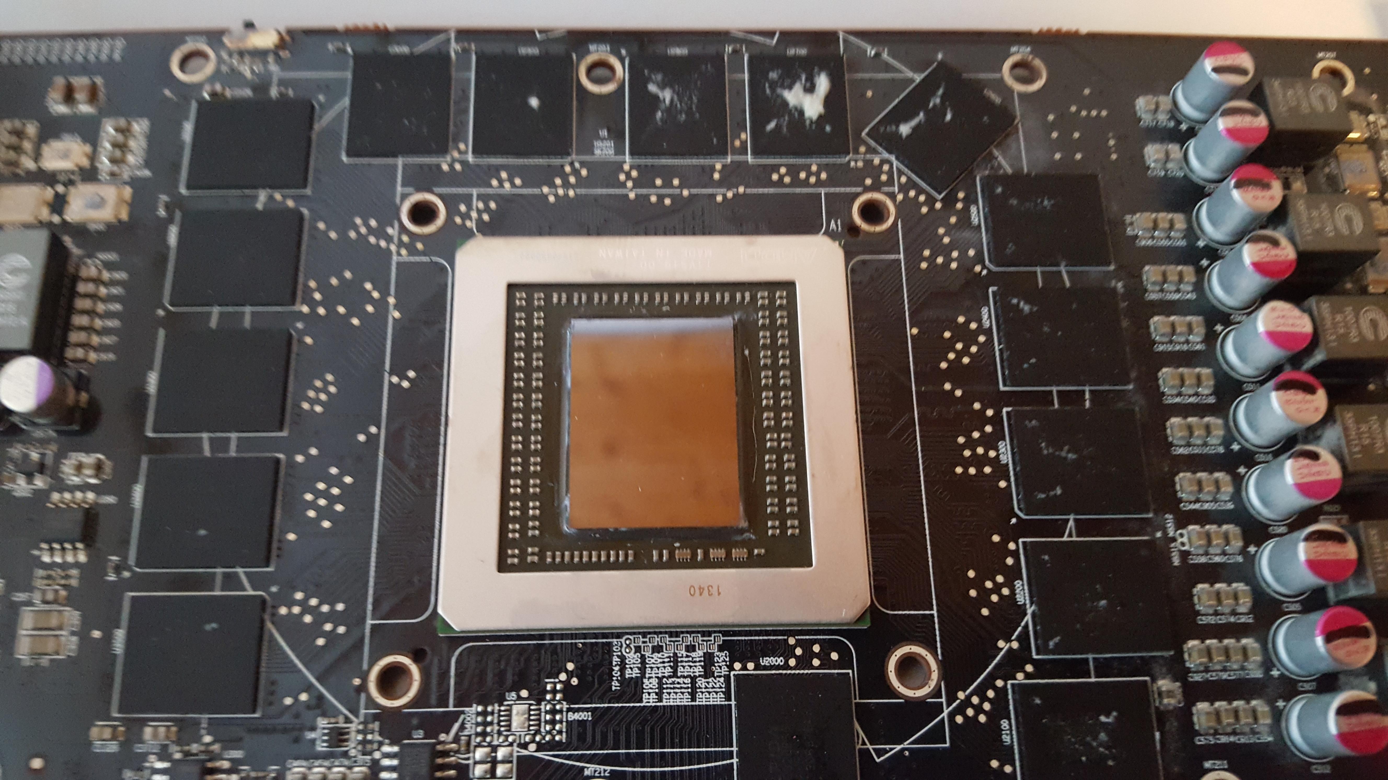

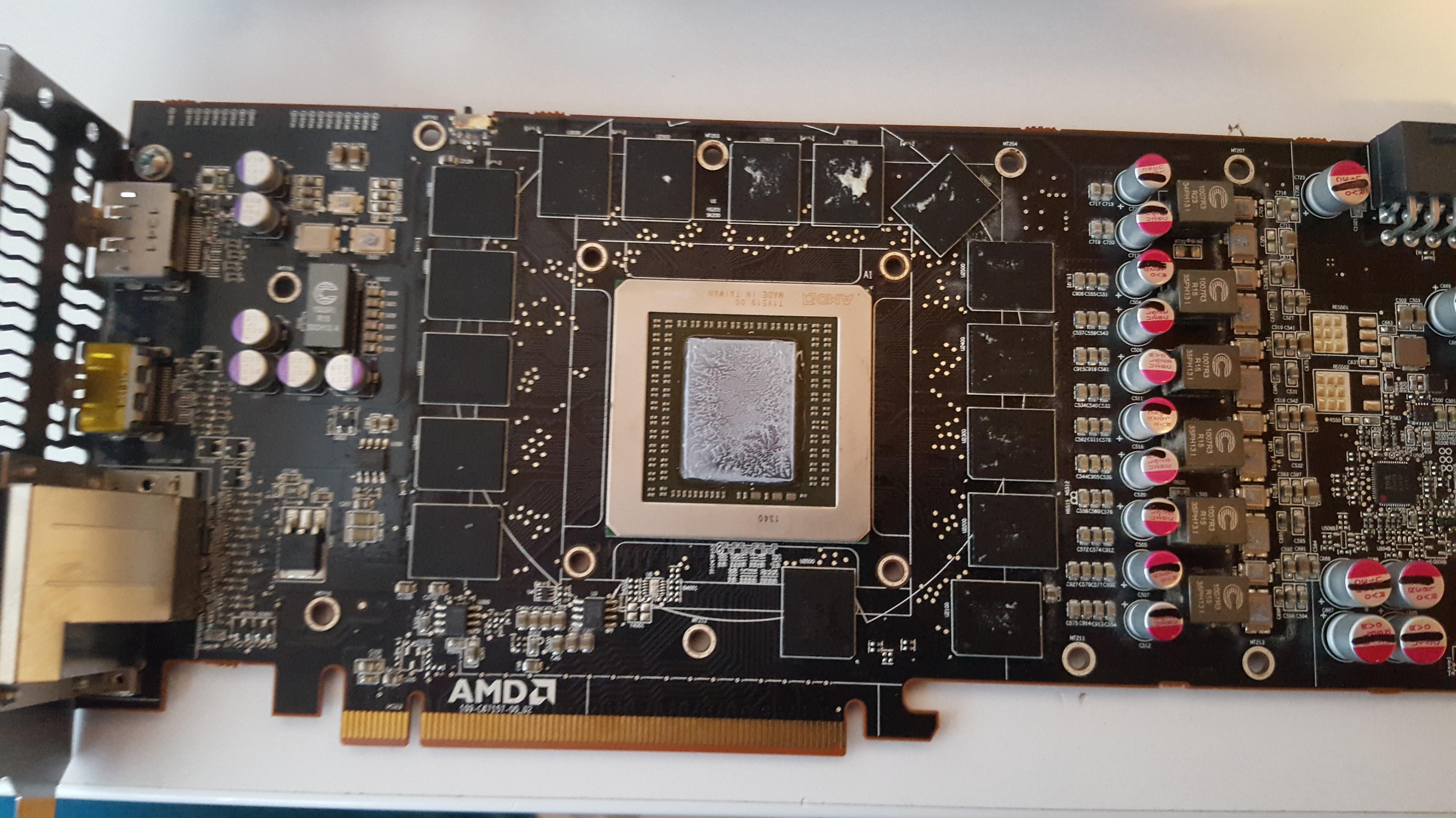

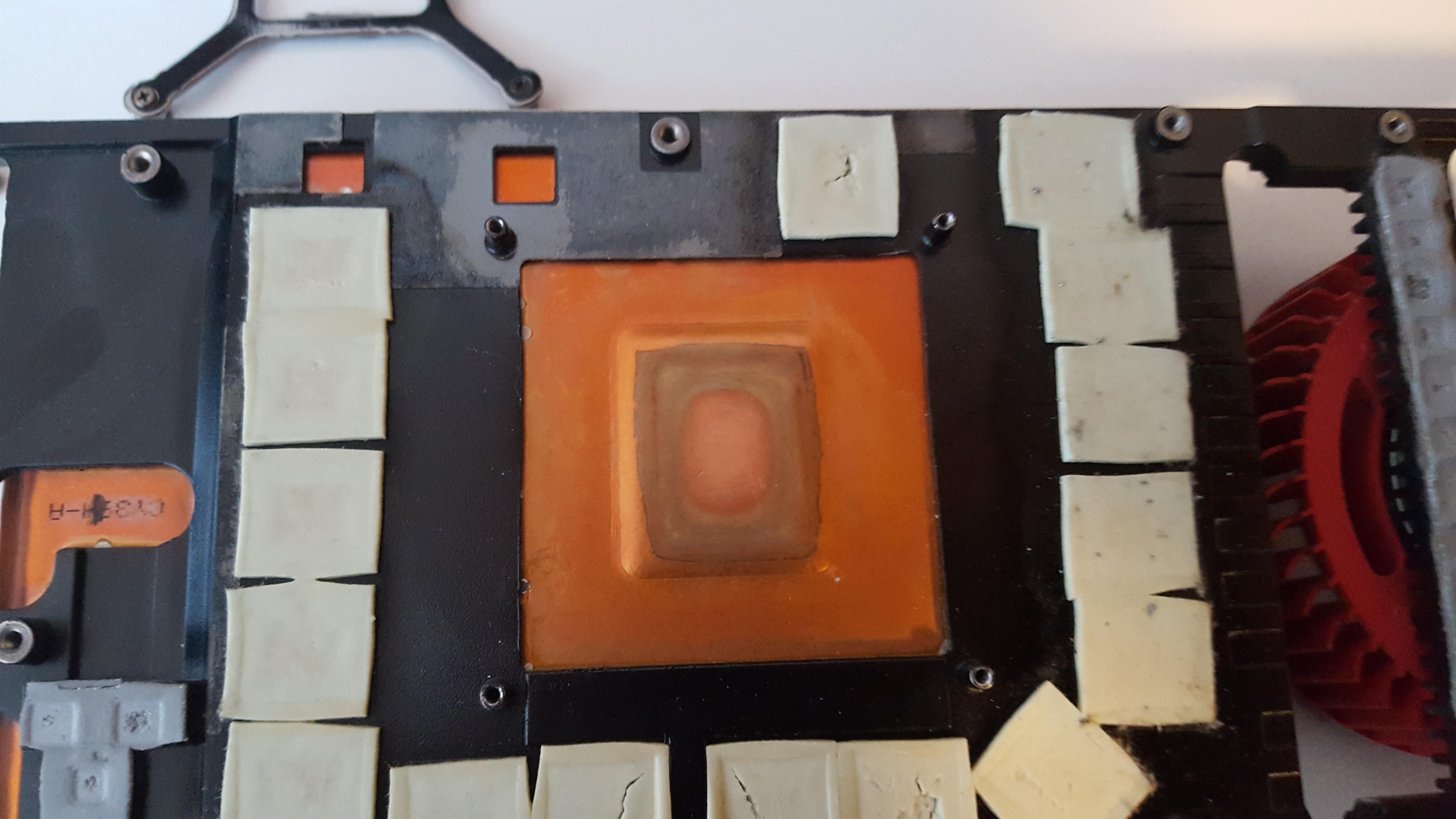

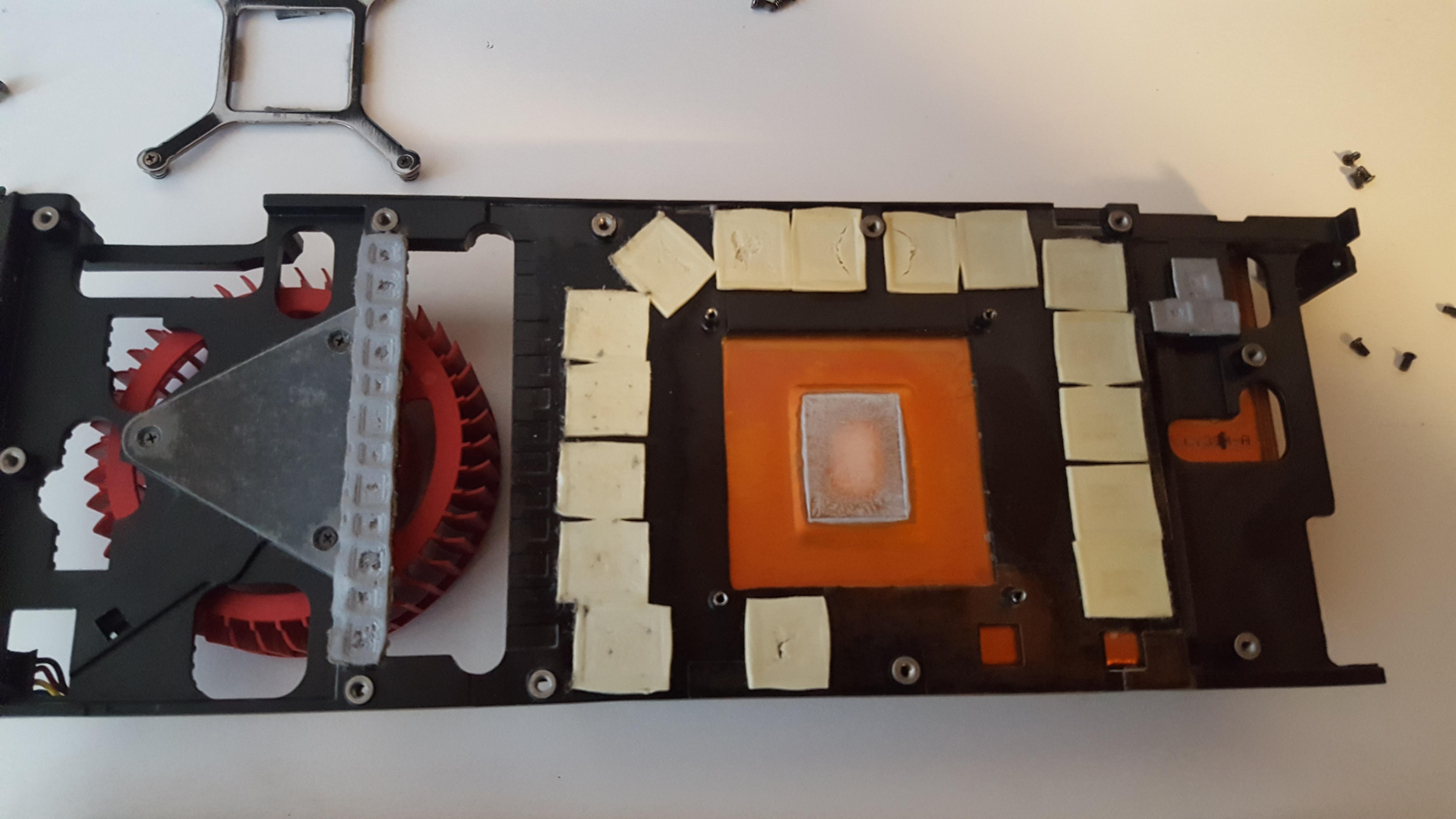

Habe die Karte ausgebaut. Hier sind Fotos:
Vor dem Reinigen:
Nach dem Reinigen: (Der Kühler ist etwas verfärbt, die WLP ist restlos ab)
Das schaute doch soweit ganz gut aus.
Was ist das für WLP?
Wurde der Kühlkörper vom Staub befreit?
War der Lüfter am PCB angeschlossen? ;)
Die Pads für VRAM werden wohl nicht das Problem sein,
da ist definitiv genug Fläche vorhanden für den Abtransport der Wärme.
Kritischer wird das bei der Spannungsversorgung.
P.S.: Etwas komisch erscheint die Mitte des GPU Chips, als ob hier nicht
genug Druck vorhanden war um den Kühlkörper zu erreichen - etwas dicker auftragen.
Die Pads auf dem RAM sind nur marginal wichtig. Wichtig ist die WLP auf dem Chip (wenn der 100°C warm wird hast du da was falsch gemacht) und das längliche grau Pad beim Lüfter welches dann auf den MOSFETs liegt. Chip und MOSFEts sind die bei weitem kritischsten Teile die gekühlt werden müssen.
Beim RAM sollten die alten Pads noch reichen.
