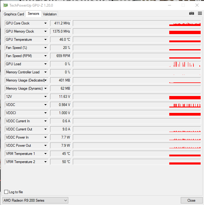

Also, der Arctic Accelero Extreme IV ist gestern angekommen.
Habe ihn dann direkt montiert, was ziemlich viel Bastelarbeit war.
Ohne jetzt Einzelheiten zu nennen, komme ich einfach auf das Ergebnis:
Stock Kühler:
  • 71 Grad (Idle)
  • Sehr laut
  • keine OC Möglichkeit
Arctic Kühler:
  • 45 Grad (Idle), maximal 66 Grad bei 100% Auslastung
  • Leise, selbst bei 100% kaum hörbar
  • OC ist locker drinne, läuft jetzt auf 1100/1375 statt 947/1250
Also alles wunderbar! Jetzt kann das nächste Grafikkartenupdate erstmal noch warten :).
Und nochmal danke an alle.
Lg
ThunderbirdOP
Noch ein kleiner Screen von GPU-Z:
