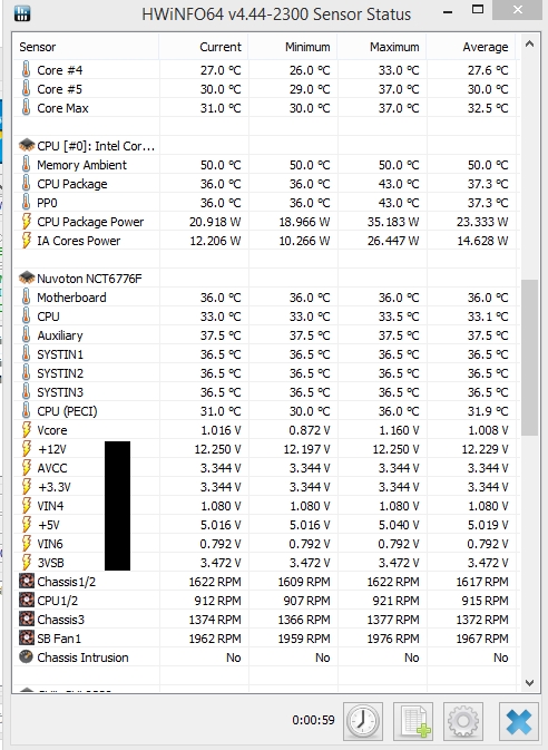

natürlich nicht schon klar!theoretisch könnten wir doch unsere v schienen vergleichen um zu wissen ob das netzteil anständig läuft oder?mit aida zb...
oder vergleiche bei hwinfo
haben schon mit aida 64 verglichen.seine werte sind ok.auf seinen v schienen liegt sogar etwas mehr an wie bei mir.dank dir trotzdem!
