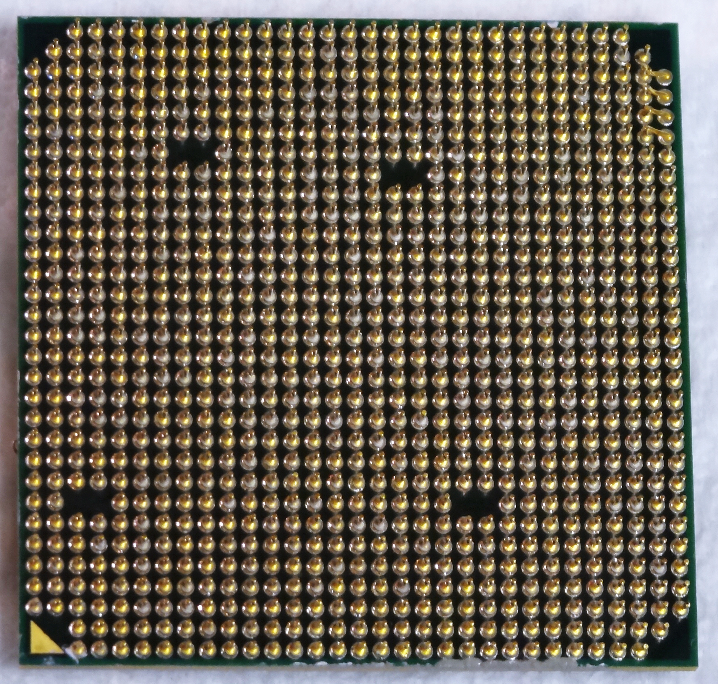

Melde mich zurück und bin jetzt einen Schritt weiter:

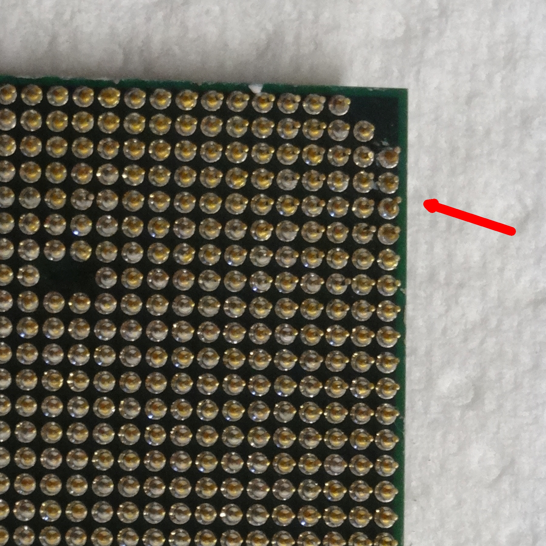

Ich habe jetzt mal den CPU Kühler entfernt, und zudem die CPU ausgebaut und die Pins untersucht - und siehe da, tatsächlich waren einige Pins umgebogen (siehe Bild -> die 4 Pins rechts oben).
Mit einem feinen Uhrmacher Schraubenzieher hab ich sie vorsichtig wieder zurückgebogen. Mir ist keiner abgebrochen. Das Einsetzung der CPU ging gut und leicht vonstatten, vorsichtshalber hab ich sie aber nochmal rausgenommen und ein 2. Mal betrachtet, aber die Pins ware alle noch an Ort und Stelle. Dieses Foto zeigt die zurückgebogenen Pins:
Also CPU erneut eingebaut, Kühler drauf und PC gestartet - und leider, leider keine Änderung. Das Problem mit dem nicht erkannten Dual Channel beim RAM ist immer noch da.
Ist jetzt vielleicht doch etwas in der CPU kaputt gegangen? Wie kann ich die CPU testen, um sicher zu gehen, dass auch alle Pins wirklich Kontakt machen? Oder gibt es sonst noch einen Trick um den Dual Channel Betrieb wieder zum Leben zu erwecken?

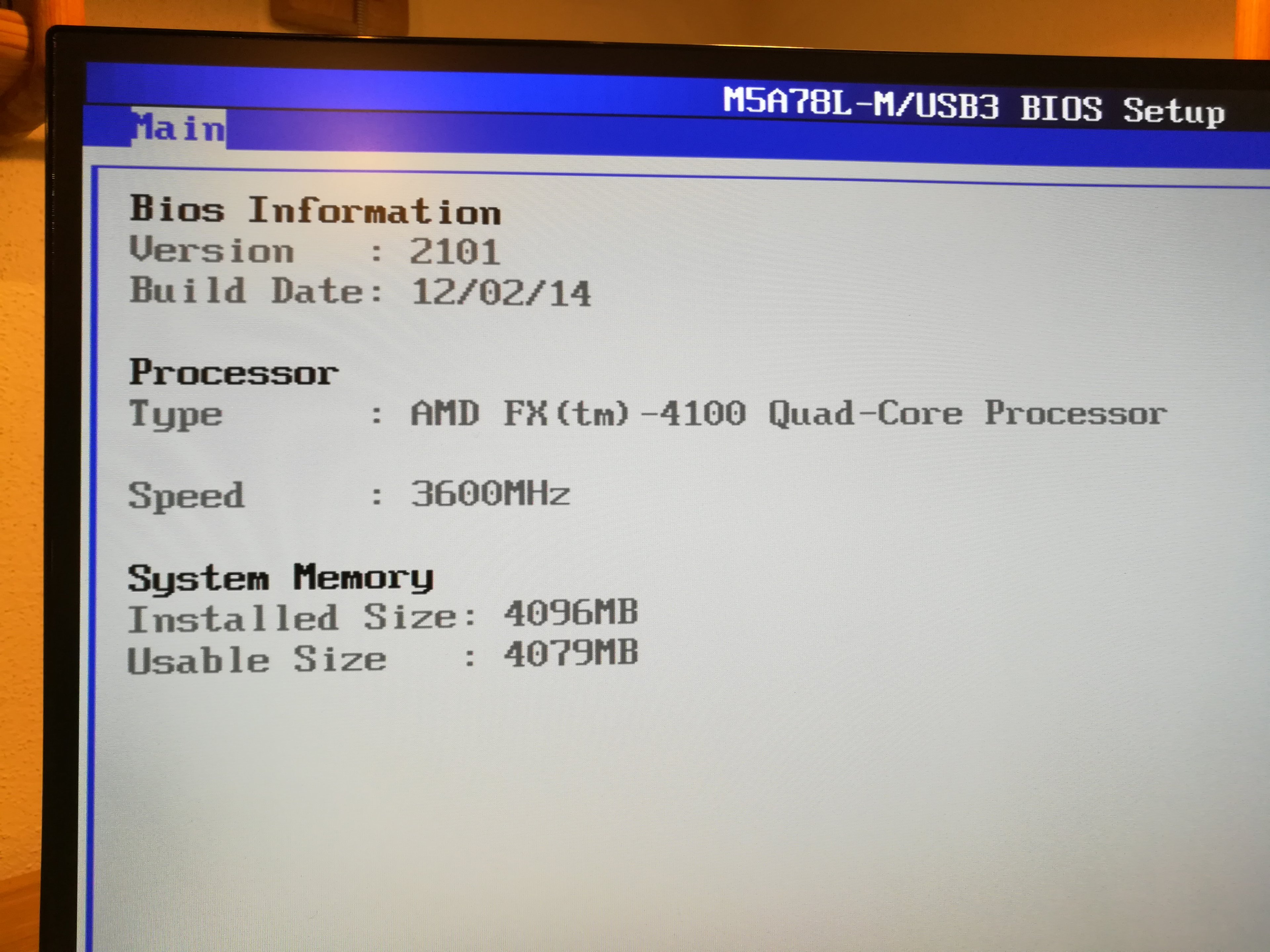

Hier eine Fotoserie von dem Fall, dass beide Riegel in den beiden blauen Slots (A1 und B1) stecken:
1. Im Bios wird also nur ein Riegel erkannt (System Memory 4GB):

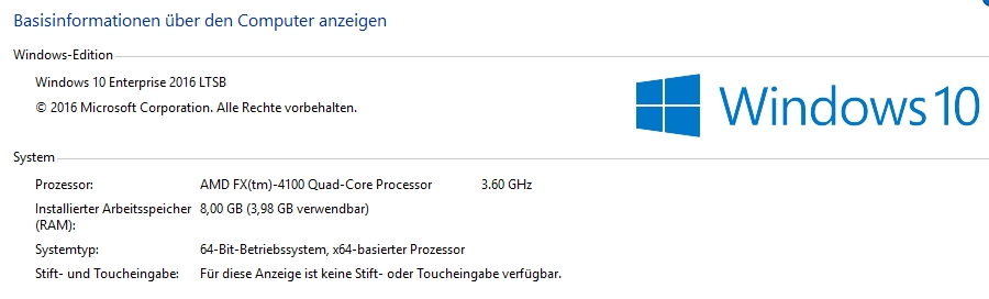

2. Windows 10 erkennt zwar 8GB, meldet aber, dass nur 3,98 GB genutzt werden können:

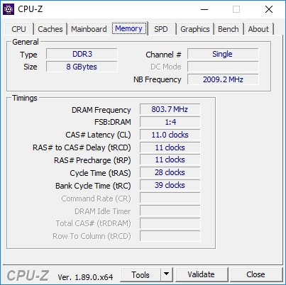

3. CPU-Z meldet ebenfalls 8 GB Speichergröße, allerdings nur Single Mode:

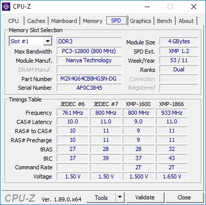

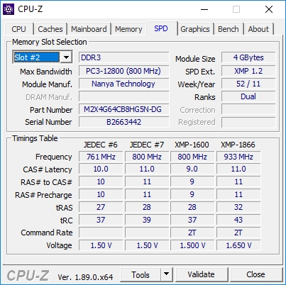

4. Hier noch die beiden SPD-Reiter von CPU-Z, jeweils für die beiden Riegel in Slot 1 (A1 blau) und Slot 2 (B1 blau):
