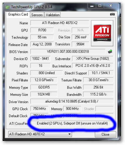

bzgl. crossfire schau doch einfach mit gpu-z nach ?
