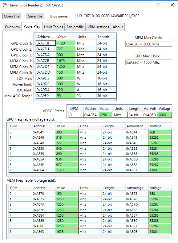

Ich habe eine R9 290X von Sapphire, auf welcher ein Arctic Accelero Xtreme IV und selbstgemachte VRM-Radiatoren nachgerüstet würden.
Mein PSU ist ein Thermaltake London 550watt 80plus gold.
Beim Overclocken habe ich nun folgendes Problem:
Ich bearbeite das Bios (stock) der Karte mit "HawaiiBiosReader" (Screenshot meiner Bios Config im Anhang); schaffe es aber nicht, auf einen stabilen OC zu kommen, da der VDroop immer viel (!) zu hoch ist:
Als Clock Speeds auf dem Core habe ich 1120mhz und die Spannung (VID) auf 1,3Volt eingestellt (was DEUTLICH mehr ist, als ich brauche um die GPU auf 1120mhz zu betreiben).
Nun lasse ich Valley Bench laufen, die GPU taktet mit 1120mhz, aber die Spannung (VDDC) liegt bei 1,18Volt.
Immer wenn die Scene switcht und die GPU bei 1120mhz und 0% loadout läuft, springt die Spannung hoch auf 1,3Volt.
Eine halbe Sekunde später geht die Spannung (VDDC) wieder auf 1,18Volt (sobald die Karte wieder under load ist).
Die Karte ist bei 1,18Volt alles andere als Stabil, aber ich bekomme die Spannung (VDDC) nicht höher.
Selbst wenn ich die VID auf 1,35Volt im Bios setze, geht die VDDC, also die reale Spannung, die Games/ Benchmarks nur auf ~1,21Volt hoch.
Höher will ich die VID nicht setzen, eigentlich ist 1,35Volt schon mehr als ich möchte...
GPU und Vrm Temperaturen sind beide sehr gut. PSU machte auch keine Probleme (ziehe maximal 450 bis 470 Watt aus der Steckdose, da ist also noch einiges an Spielraum)
Die Spannung lese ich übrigens mit MSI AB und GPU-Z aus (beide zeigen die gleichen Werte an).
Gibt es eine Möglich die LLC der GPU zu ändern oder den VDroop sonst irgendwie zu verringern? Ähnlich wie beim CPU-Overclocking im Mainboard Bios? Der VDroop von über 0,1Volt ist nämlich VIEL zu hoch.

Die tatsächliche Spannung variiert je nach asic Qualität und eiem zusätzlichen Offset, den der AIB Partner noch oben drauf gibt. Bist du auch sicher, dass du alle Einstellungen von OC Tools zurückgesetzt/rückgängig gemacht hast, bevor du geflasht hast?
Wie hoch ist die ausgelesene Spannung bei dir im DPM state 1 (300/150 MHz)?
Mit welchem Tool liest du die Spannung aus?
Sicher, dass du in DPM7 bist?
Powerlimit?

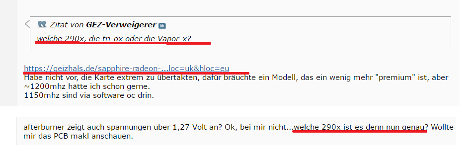

welche 290x, die tri-ox oder die Vapor-x?
edit: du warst doch der, der mal meine 680 gekauft hat? Ich dachte, du hattest die Schnauze voll von AMD :)
VID ist nicht gleich Vcore bzw VDDC. VID ist nur ein Richtwert, nachdem der Chip seine Spannung auswählt. VID kann 1,35Volt sein und es können trotzdem theoretisch nie mehr als 1,25 Volt anliegen. Mir ist auch neu, das man die VID ändern soll/kann. Hast du Geräte zum auslesen?
Wenn nicht würde ich während irgendein Bench-loop läuft genau Temp und Powertarget beobachten, bzw die Werte im Kopf behalten oder notieren. Anhand des gestiegenen Power-Targets kannst du am besten abschätzen, wieviel mehr Saft durchfliesst.
Vielleicht solltest du dir lieber ein bewährtes Bios von irgendeiner Overclocker-Seite besorgen, als selbst Hand anzulegen?
Im Bios stehen 968mv, in GPU-Z und MSI AB werden 961mv ausgelesen.
DMP6 ist mit 977mhz (core) im Bios festgelegt.
DMP7 ist mit 1120mhz (core) im Bios festgelegt.
Da die Karte mit 1120mhz taktet, nehme ich mal an, dass ich in DMP7 bin.
Kann ich irgendwo den current DMP auslesen?

Ich werde mein Bios gleich nochmal editieren und die Werte "TDP Max" und "Power Limit" auf 999Watt und den Wert "TDC Limit" auf 999Ampere setzen.
Glaube nicht, dass das das Problem war, aber ich geh mal lieber auf Nummer sicher.

https://geizhals.de/sapphire-radeon....html?hloc=at&hloc=de&hloc=pl&hloc=uk&hloc=eu

afterburner zeigt auch spannungen über 1,27 Volt an? Ok, bei mir nicht...welche 290x ist es denn nun genau? Wollte mir das PCB makl anschauen.

Geht der Link nicht? Es ist die Sapphire 290X mit ref Cooler

ja genau, das ist das PCB.

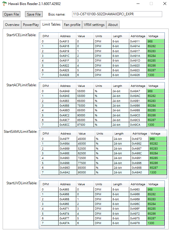

Irgendeine Idee was der Wert "VDDCR Limit" ist?
Der Wert ist 102.
Werde jetzt trotzdem gleich nochmal testen, ob es ganz ohne Limits besser läuft.
edit:
Alle Limits auf 999 gesetzt (btw. 255, wenn es 16-bit werte waren).
Weiterhin der selbe Mist...
afaik nicht, aber wenn du geprüft hast, dass der Takt auch oben bleibt, bist du schon in DPM7.

ccv123 schrieb:
Habe nicht vor, die Karte extrem zu übertakten, dafür bräuchte ein Modell, das ein wenig mehr "premium" ist, aber ~1200mhz hätte ich schon gerne.
1150mhz sind via software oc drin.
1200 MHz sind für Hawaii schon lange "extrem", vor allem wenn es sich um eine Referenzkarte und womöglich einen der ersten Chips handelt. Viele gehen nicht mal auf 1100 und reagieren kaum auf Spannung.

Habe jetzt nochmal ein wenig weitergetestet.
Und bin jetzt nach langem hin und her auf folgendes Resultat gekommen:
1135mhz core / 1625mhz memory.
VID liegt bei 1,437Volt....ja, holy shit...
Hab vor Jahren mal nen i7 920 mit ~1,46Volt auf 4,45Ghz geprügelt, aber der war auch noch 45nm und nicht 28nm wie meine 290X.
Temperaturen sind hervorragend: GPU geht selten über 70°C und VRMs liegen bei 65°C und ~85°C.
Irgendwie hab ich trotzdem n komisches Gefühl dabei.
VDDC liegt bei ~1,3Volt under load und immer kurz (halbe Sekunde) bei ~1,39Volt, wenn die Karte von Load in Idle wechselt.
Kann man das so lassen, oder meint ihr die Karte geht durch die Peaks irgendwann drauf?

Der "hawaii bios reader" macht das von selbst.

Hab inzwischen auch schon festgestellt, dass die Karte richtig schlecht mit mehr Spannung scaliert.
Das wird der Karte bzw. GPU nichts ausmachen. Die haben halt einen so hohen VDroop, ist mir auch schon aufgefallen, es gibt auch modifizierte BIOS' die den VDroop beheben bzw. LLC anlegen, aber soweit ich weiß nur für ASUS Karten.
http://www.overclockers.com/forums/showthread.php/739529-R9-290X-and-290-Owners-Club
Man kann zwar versuchen das ASUS BIOS auf Karten anderer Hersteller zu flashen, aber mir ist das zu heikel und ich bewege mich auch nicht in einem so hohen Spannungsbereich, dass ich es als nötig ansehe. 1,3 V finde ich schon abartig hoch für die Karte.
Ich würde die Takt- und Spannungsänderungen auch nicht über BIOS Editierung machen sondern mit Afterburner. Man muss in deinem Fall dann, bevor der PC rutergefahren wird, immer daran denken, den Takt wieder zu reduzieren, damit es zu keinen Abstürzen kommt beim Reboot. Nicht jedermanns Sache aber wäre mir lieber als immer wieder das BIOS zu flashen.
