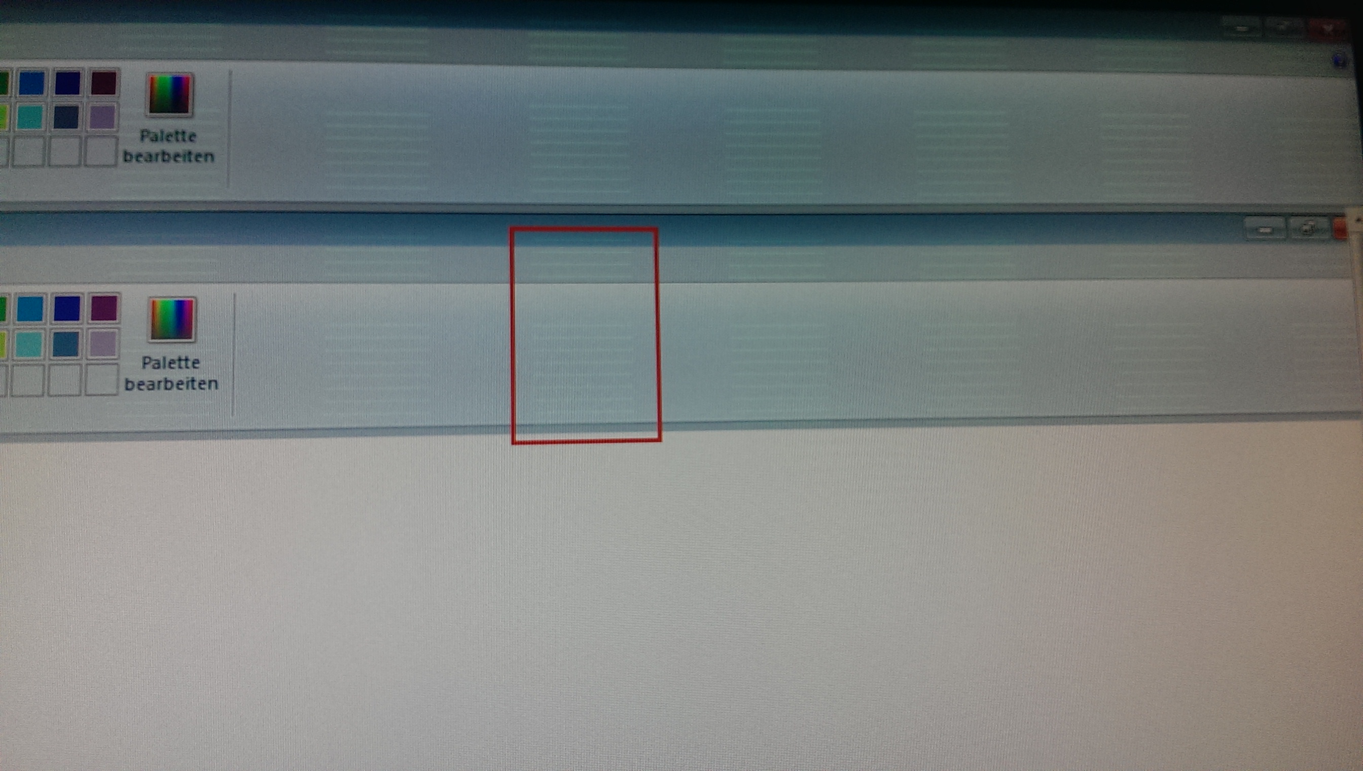

Nach der reibungslosen Installation vom CCC, wird ein Neustart verlangt. Bios-Screen und Windows-"Ladebalken" werden korrekt angezeigt, bis dann nach Wechsel ins Betriebssystem teilweise Fragmente (siehe Bild 1) erscheinen und der Bildschirm (scheinbar bei geladenen Treibern) schwarz wird.

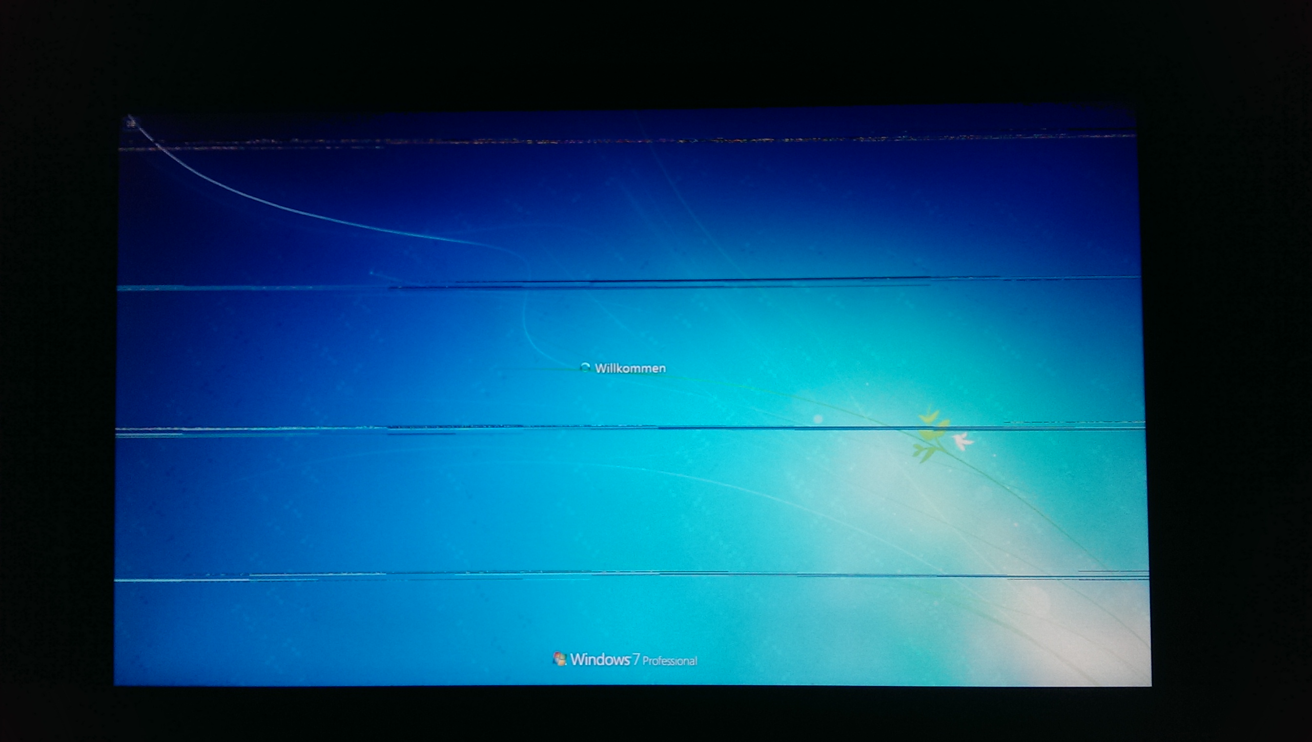

Deinstalliert man den AMD-Treiber jedoch wieder im abgesicherten Modus, startet der PC wieder regulär im Win7 (nicht abgesichert) und zeigt ein Bild. In dem Bild sind jedoch auch einige Pixelstreifen am oberen Rand zu sehen, welche sich kein bisschen verändern. (siehe Bild 2)

Nach dem Einbau in einen PC bestehend aus Q9550 und Asus P5Q-E funktionierte die Grafikkarte selbst nach der Installation von Catalyst 14.12 noch ohne jegliche Fragmente. Also lud ich Furmark runter und fing einen Stresstest an, bei dem nach etwa 10 Sekunden erst Ruckler einsetzten, danach Pixelfehler und dann die vom anderen PC bekannten Standbilder. Nunmehr glaube ich doch wieder nicht wirklich an ein alleiniges Treiberproblem :/

Sorry aber das sieht nach einem ganz typischen Vram Fehler aus!
Zurück mit der Karte und mit einer neuen versuchen!

Weil der oft nur unter Last entsteht! Was willst du denn mehr?Du hast in 2 pcs getestet. Beide male tritt der Fehler nach einiger Zeit auf. Du hast verschiedene Treiber probiert. Gleicher Fehler.
Du wirst noch drumherum kommen. Als Test könntest du versuchen den Vram runterzutakten. Msi afterburner auf dem pc wo sie funktioniert drauf, und dann mal auf 400 mhz den Vram stellen.
Naja mich wundert, dass die fehler nicht entstehen, sofern man kein catalyst installiert hat oder im abgesicherten Modus ist. Wie hängt das zusammen? Vram takten werd ich mal probieren. Guter tipp
