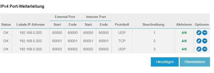

Deshalb habe ich in meinem Router unter dem Punkt Portweiterleitung alle 3 Ports mit dem entsprechenden Protokoll auf meine lokale Rechner IP weitergeleitet.
Die Portweiterleitungen sind nur für deine Freunde, die von außerhalb deines LANs auf deinen Rechner und den Server, der darauf läuft, zugreifen. Du brauchst dagegen nicht den Umweg durch das halbe Internet zu gehen, sondern kannst dem Server einfach mit der 127.0.0.1 beitreten. Die IP steht betriebssystemübergreifend für den localhost.

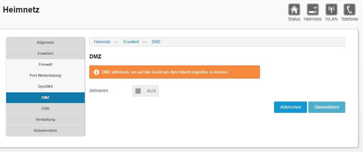

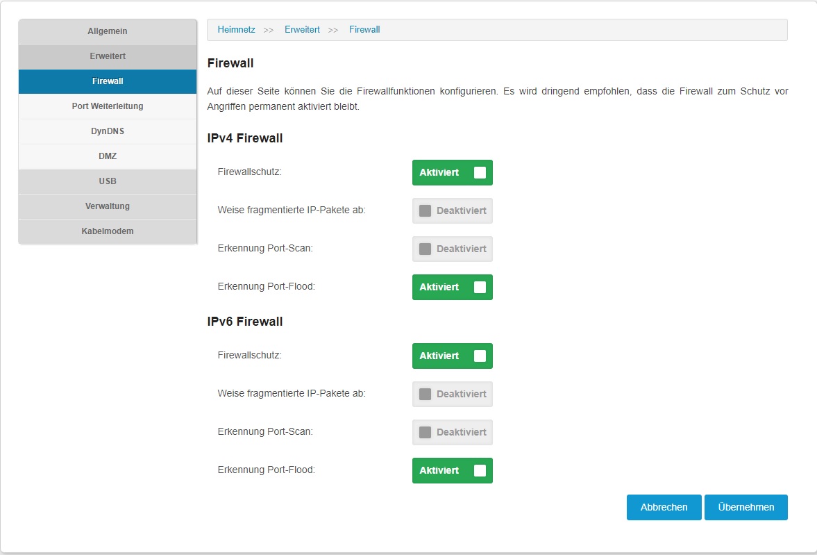

Kann das bei mir DMZ sein? Ich nutze ein Sagemcom FAST5460.
