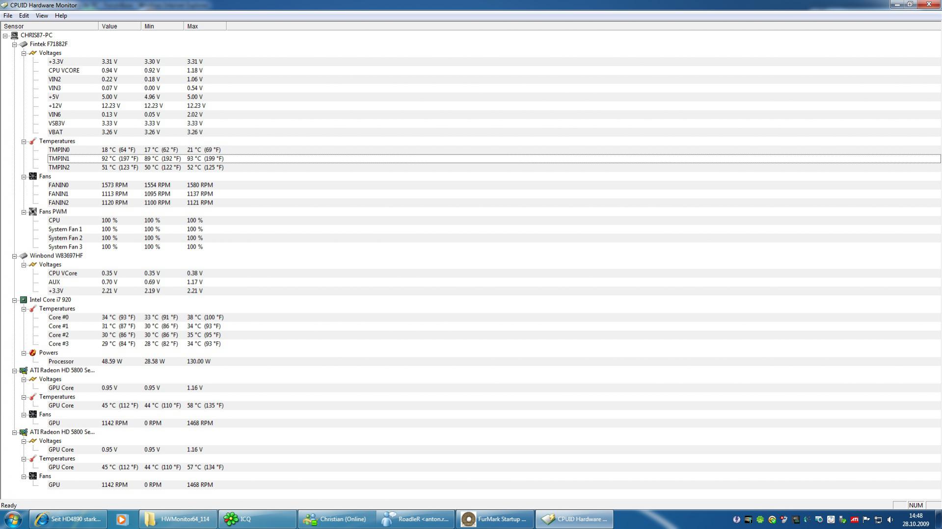

Hier ein Screenshot von meinen Temps...die Grakas sehen alle normal aus nur die Southbridge macht mir etwas zu schaffen...System ist aber alles Serie nix übertaktet..
Hm, sitzt der Kühler richtig oder is er vielleicht aus Versehen "abgegangen"
