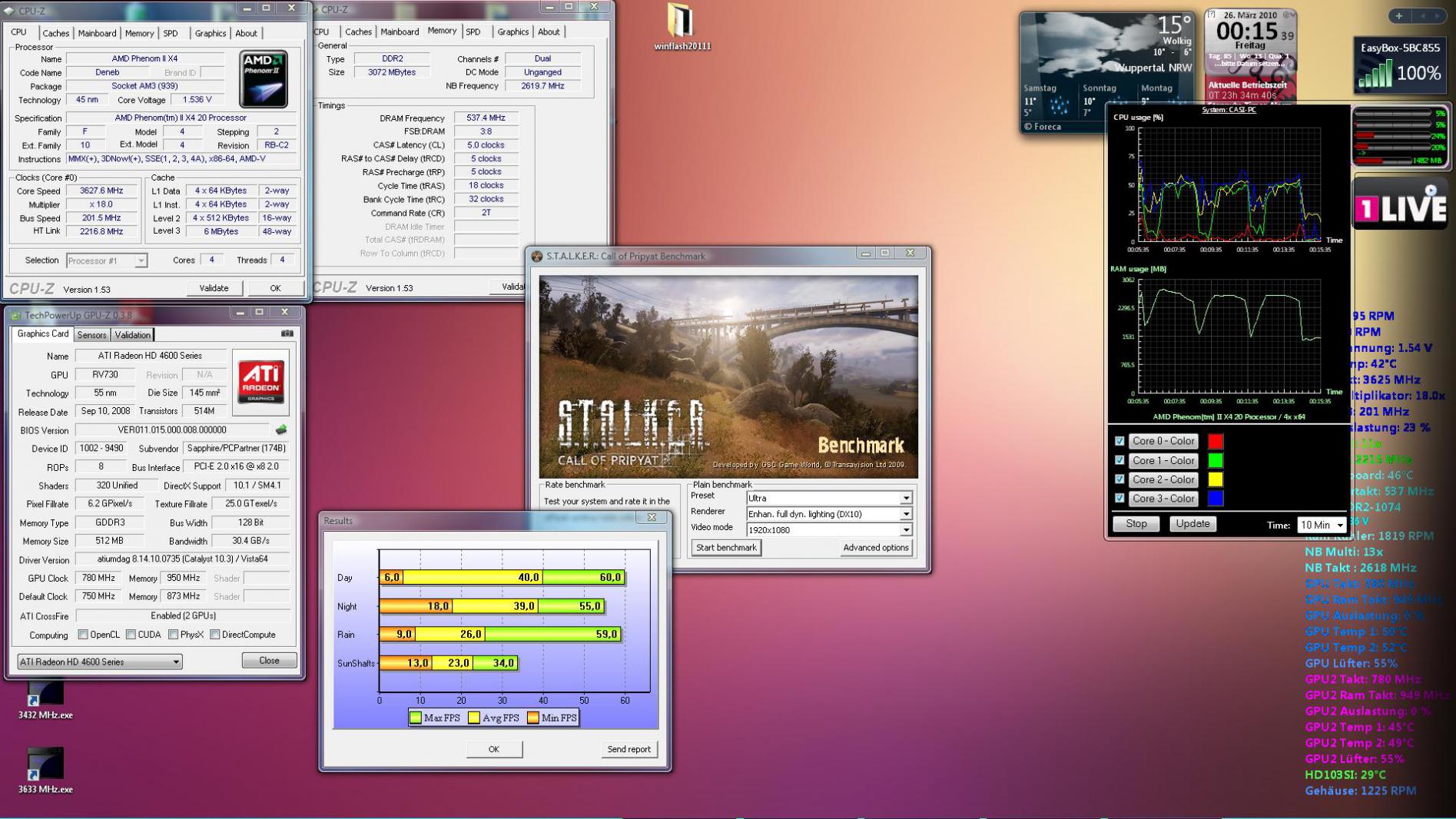

Am besten ist ein Screen so wie meiner.Hab den Stalker Bench jetzt gerad auch noch mal auf ne freihe Partition gemacht und da ruckelts bei mir weniger als auf dem Raid 0.Hab das gefühl das sich die Daten mit der zeit zu sehr auf der Festplatte verteilen.Hatte es voher auf einer Festplatte und da wars auf dem Raid 0 um einiges besser.

Da kannst sehen das bei MIR die Graka begrennste und bei Dir die CPU.Wenne jetzt mit 3,5GHz z.b. Testest sollten Die Framraten höher gehen und das Ruckeln und Stocken weniger werden wenn die CPU Auslastung nicht auf 100% dann geht.Ansonsten begrenzt die CPU weiterhin wenn die Auslastung selbst mit 3,5GHZ auf 100% bleibt und wenns immer noch Ruckelt und Stockt und die CPU Auslastung unter 100% bleibt dann ist es was anderes(HDD,Ram....).So kannst in Allen Spielen nachsehen wo die Bremse ist.

OK hat sich im Idle runtergtaktet.jetzt kannst das z.b. mal mit Dirt 2 beobachten und verschiedenen Taktraten.Wieviel Kerne genutzt werden,Framraten bei den verschiedenen Taktraten,Ruckeln......Mit CPU-Control kannst auch Kernzuweisungen machen und versuchen ob sich ein Spiel was nur einen Kern nutzt mit 100% Auslastung auf 2 Kerne aufteilen lässt.Aber sobald deine CPU keine 100% auf einem Kern hat und die Framraten hoch sind und es immer noch Ruckelt und Stockt,dann solle es an der HDD,Ram...liegen.
