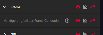

Du kannst die Latenz doch über das AMD Overlay nzeigen und testen was am besten funktioniert?
Werde ich daheim mal testen, hatte ich gar nicht aufn Schirm, dass Adrenalin Overlay auch Latenzen anzeigt. Guter Hinweis.
Bezieht sich nur auf den zusätzlichen Inputlag verursacht durch FG.
Für Anti-Lag oder sonst gibt es keine Latenzmessung. Nur für Anti-Lag 2 ist das verfügbar, was aber Teil von Anti-Lag 2 selbst ist.

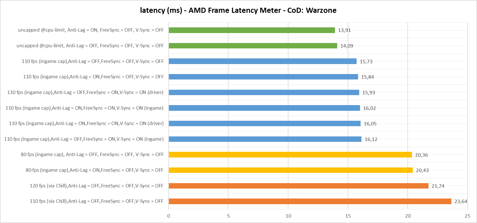

Ich werde mal versuchen AMDs FLM zu testen.
Update mit Ergebnissen
Habe jetzt mal einige Tests mit AMDs Frame Latency Meter durchgeführt. Messwerte sind Durchschnittswerte von mindestens 30 Ergebnissen je Durchlauf, wobei jeder Durchlauf drei mal widerholt wurde.
System: 3700X, 7800XT, uwqhd @144Hz.
Max. uncapped fps ingame: 130 fps
Messmethode: AMD Frame Latency Meter
Anti-Lag: Treiberseitig
Chill: AMD Radeon Chill (min=max)
Aus dem Diagramm lassen sich einige Schlussfolgerungen ziehen:
  • Anti-Lag bewirkt, wie bereits vermutet, nichts, da das System nie in das GPU-Limit läuft bzw. durchgehend im CPU-Limit hängt
  • höhere fps bringen stets eine Latenzreduktion mit sich
  • Radeon Chill verursacht zumindest messtechnisch eine deutliche Erhöhung der Latenz, selbst dann, wenn das Fps-Limit höher gesetzt wird ggü. ingame
  • FreeSync ON/OFF hat keinen Einfluss auf die Latenz
  • FreeSync ON + Vsync ON/OFF hat keinen Einfluss auf die Latenz
  • V-Sync Treiber vs Ingame zeigt zumindest hier ebenfalls keine negative/positive Auswirkung
Ausgehend von den Ergebnissen wäre rein auf die Latenz bezogen die Config mit uncapped fps die Beste. Auch hier wieder der Hinweis: Ich hänge im CPU-Limit! Anti-Lag kann für den Fall der Fälle ruhig aktiv bleiben. Aufgrund der geringen Unterschiede zum 110 fps-cap (~1-2 ms) bevorzuge ich den cap, weil es konstantere Frametimes liefert. Da auch FreeSync zusammen mit Vsync die Latenz ebenfalls nicht negativ beeinflussen, insbesondere weil die fps < 144 sind, lasse ich auch die beiden Optionen aktiv für ein vollständig tearingfreies Erlebnis, sofern wahrgenommen.

Die Kombi vermisse ich, der Ingame FPS Limiter scheint immer mehr Latenz reinzubringen.
Die Kombi hast du praktisch im Diagramm. Das sind die obersten zwei Balken. Das Einschalten von FreeSync und Vsync dort würde nichts verändern, da mein uncapped ohnehin deutlich unterhalb der max Refreshrate ist und ich ohnehin dort im CPU Limit hänge. Genau deshalb bewirkt dort auch AntiLag nichts. Auch Reflex hätte dort nichts bewirkt.
