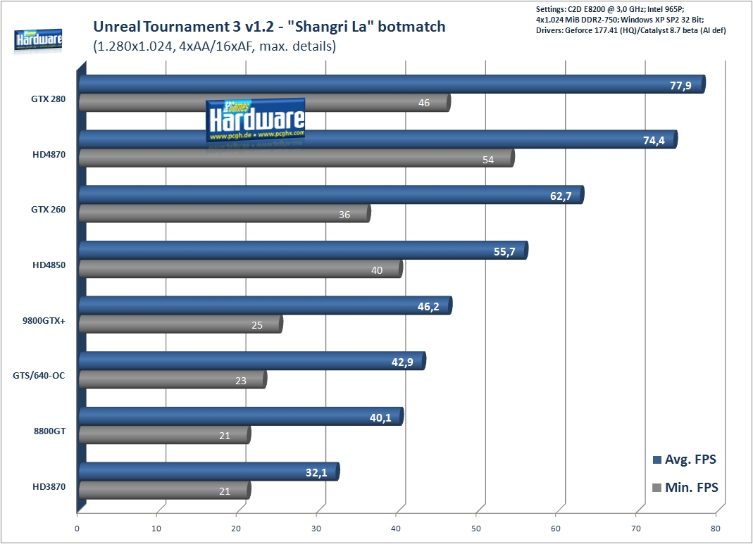

Ups, da hab ich wohl das falsche Pic hochgeladen, mom ...
cYa

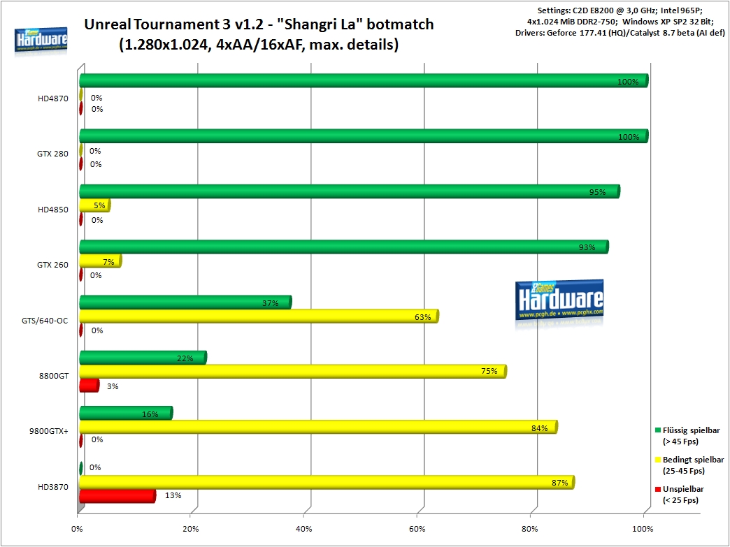

die beiden ergebnisse decken sich schon wieder nicht. bei ersten screen ist das min FPS der GTS/640 23, beim zweiten wird aber angezeigt, sie habe 0% unter 25fps. entweder war das ein außreiser, der im promille bereich liegt und damit prozentual nicht erwischt wird, oder sonst was. auf jeden fall,sind die min fps des G80 niedriger,trotz mehr Vram.
außerdem verstehe ich nicht,was du mir damit sagen willst? die min fps geschichte,oder das Nvidia karten mitm speicher net klar kommen?
gruß
Ich will sagen, dass die avg- wie die min-Fps nicht die ganze Wahrheit sind.
cYa
