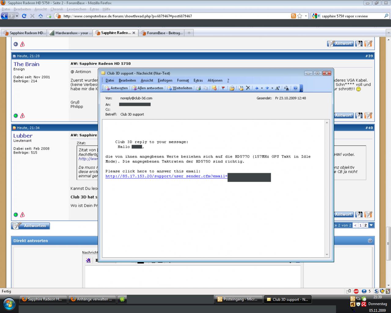

Kannst Du lesen? Trollst Du? Fanboygelaber?
Club 3D hat schon bestätigt, dass die 5750 von ihnen nur auf 400/1150 im idle taktet.
Hier die Mail vom Support: Siehe Anhang!
Was redest Du von HWL. Wo steht denn bei HWL was von CLub3D oder Powercolor?
Die haben MSI XFX und Asus getestet. Karten die beim "IDLE-Bug" gar nicht im Gespräch sind.
Außerdem wie kannst Du bitte die 3 getesteten Karten von 3 Herstellern auf die anderen 5 oder so verallgemeinern?
Das ist genauso sinnvoll wie bei computerbase vermeintliche Allgemeinerung oder Gerüchte zu kritisieren.
(MailScreen - Ausdrucksweise geglättet..)
