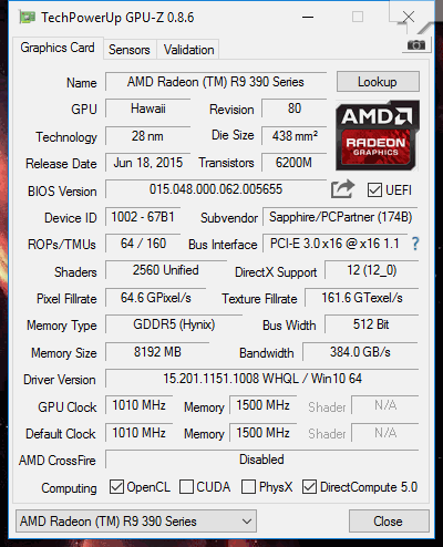

Was sagt GPU-Z zu der Grafikkarte? Die Anzeige von CPU-Z zur GPU ist schrott.

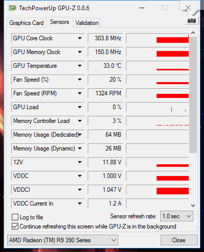

GPUz im Anhang, ich kann da leider keine Information herauslesen. Das RAM stimmt da aber.
