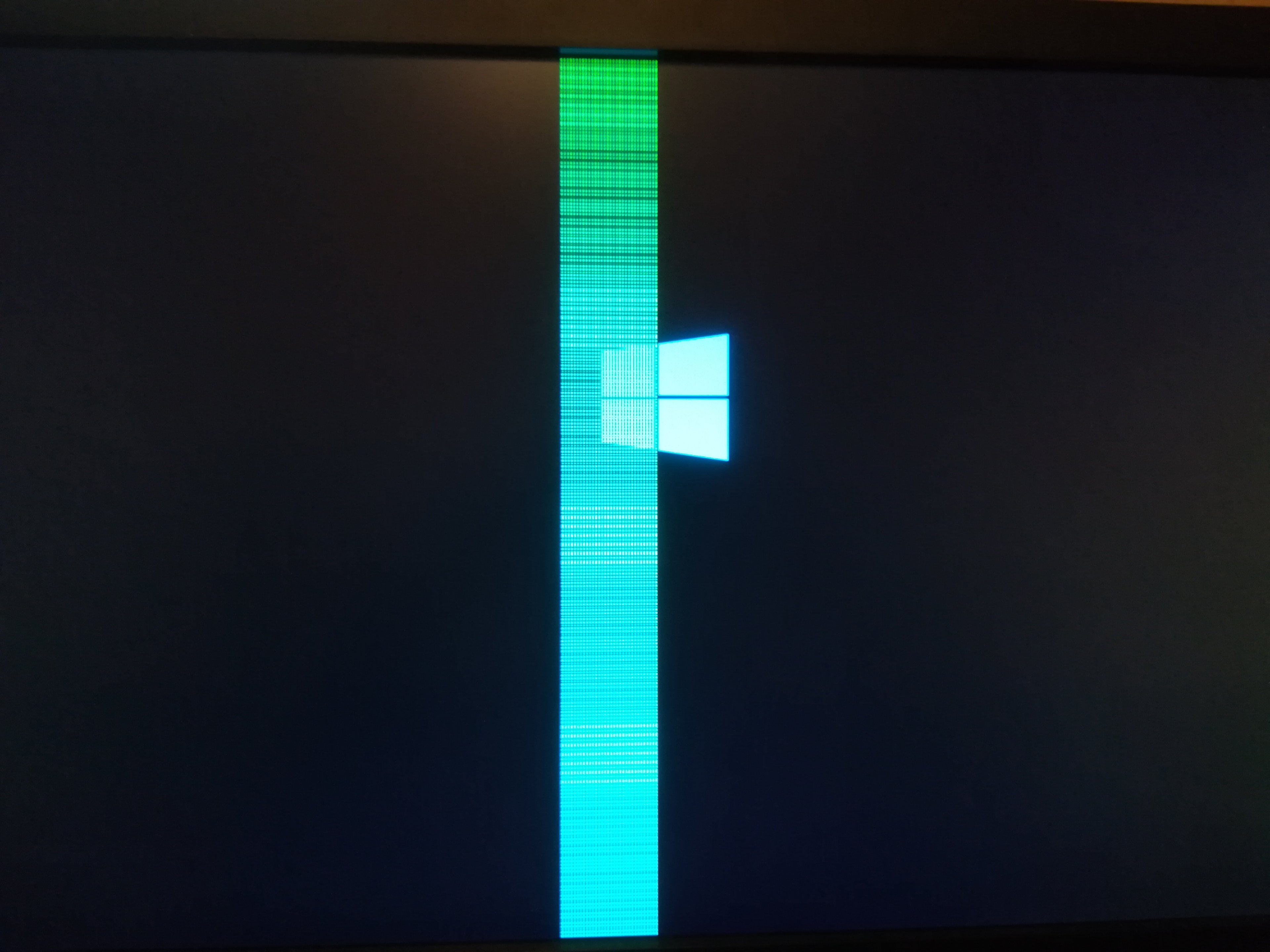

Nun zum aktuellen Problem, vorhin hat sich im laufenden Betrieb meine Grafikkarte verabschiedet (PC hing sich auf und graues Bild), als ich daraufhin den PC neustartete das:
Der PC bootet auch nicht mehr vollständig.
Ich nahm dann die GraKa aus dem Pc und bootete über die Onboard Grafik und siehe da ohne Probleme. Sobald die Karte wieder drinnen ist, läuft nichts mehr.
Nun die Frage: Grafikkarte hin, oder kann man das fixen?
