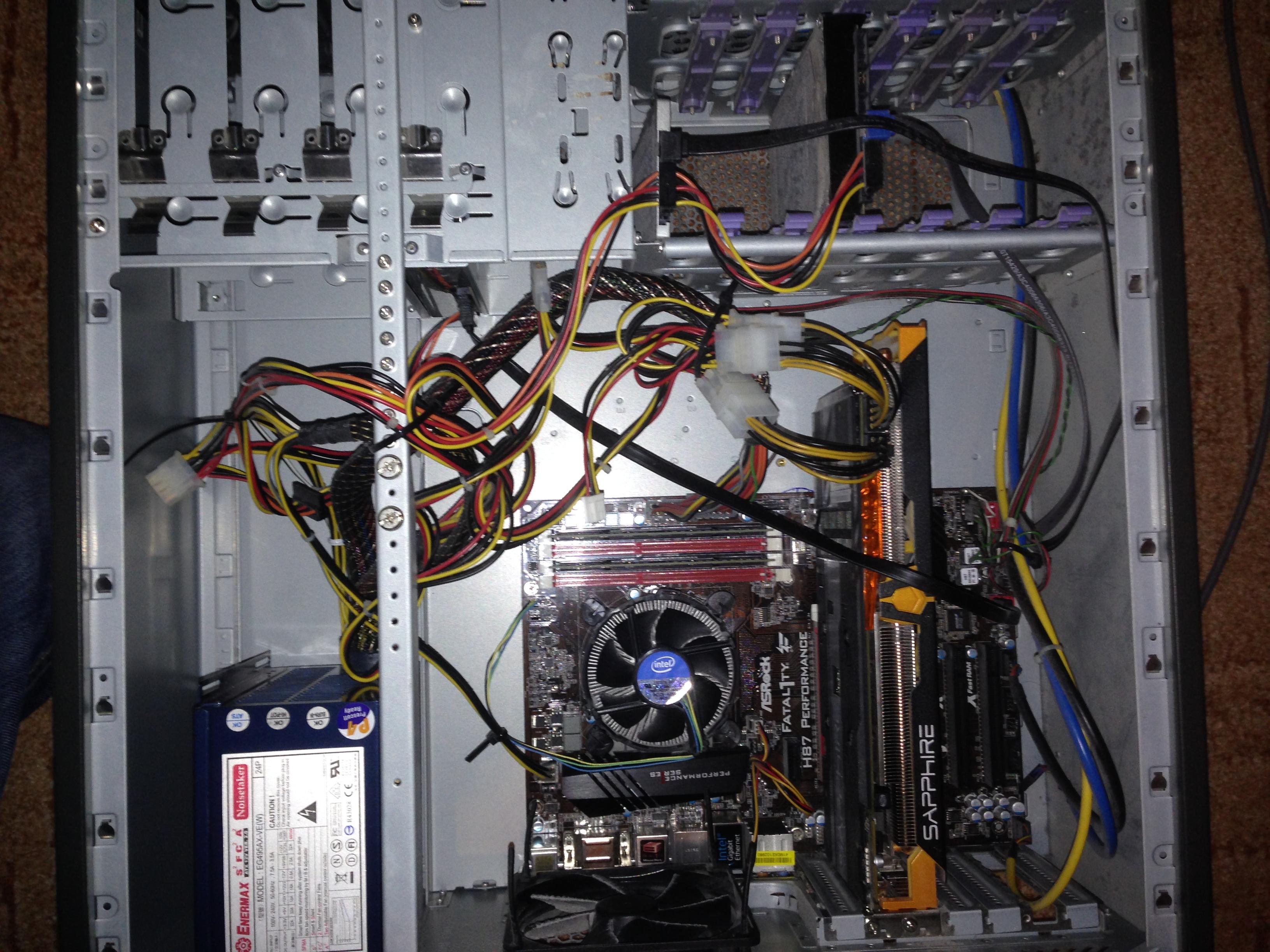

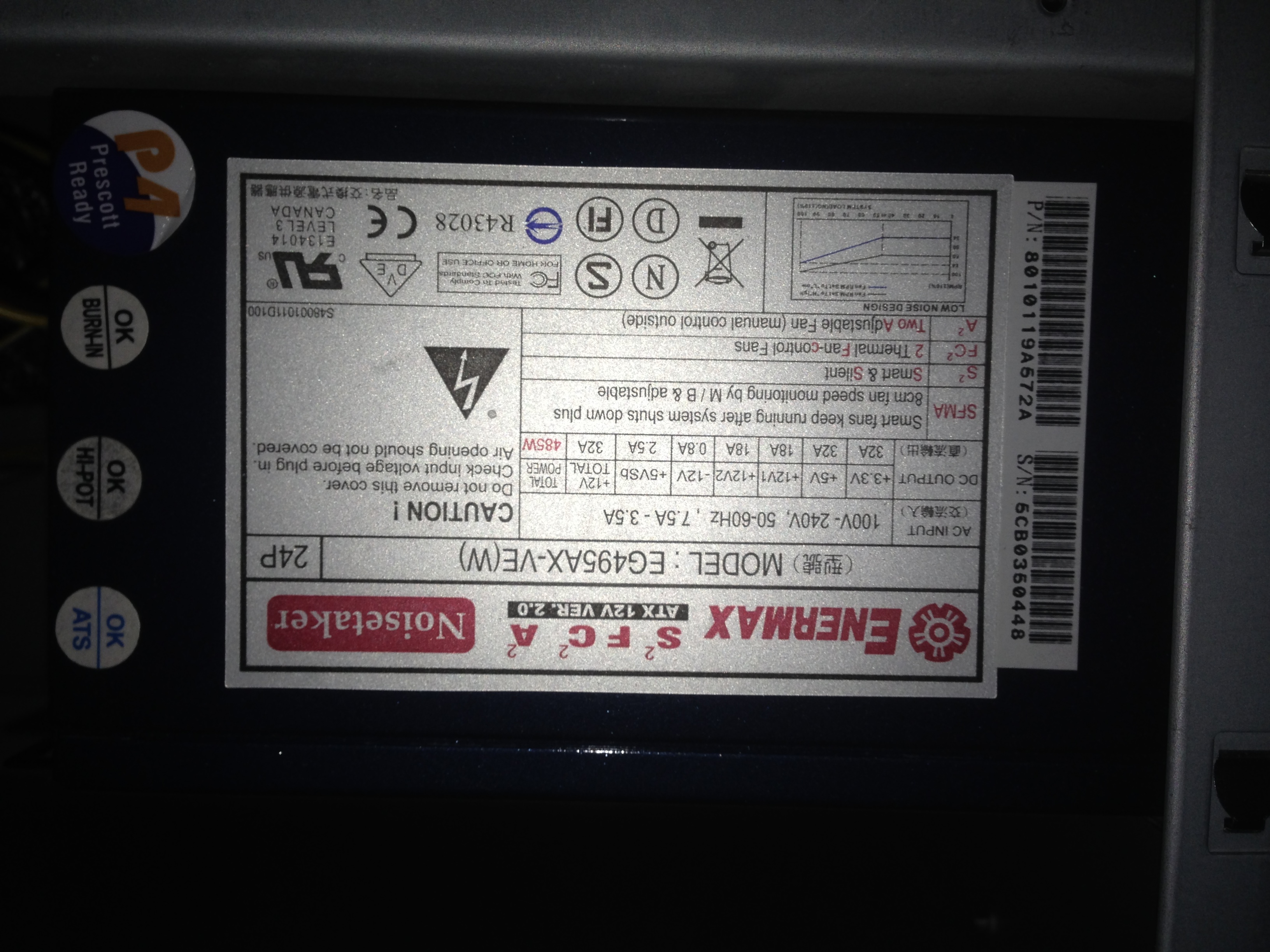

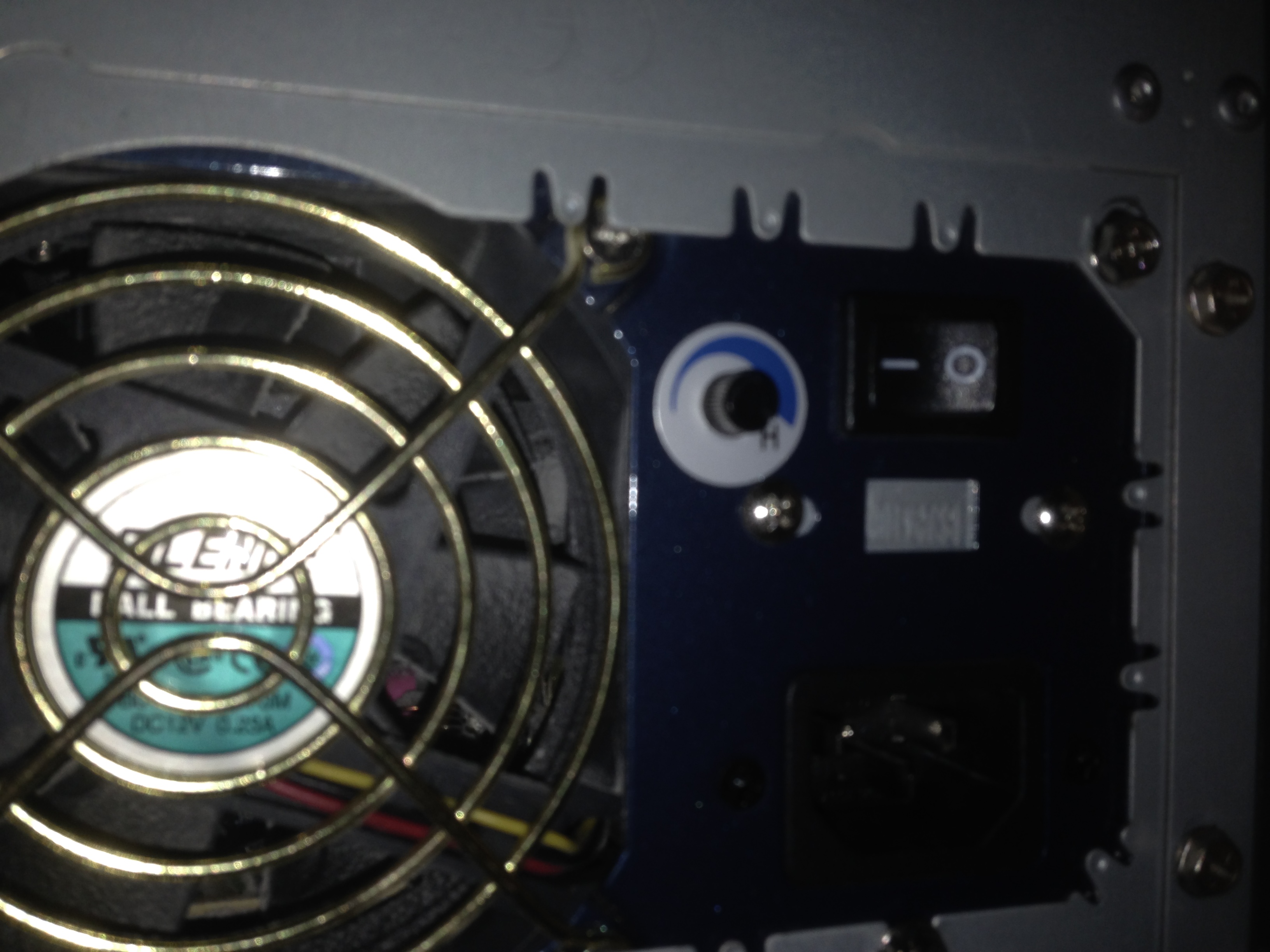

ähm ja ich habe nich viel Ahnung vom Netzteil aber glaube das is bissel wenig XD , würde dann das Netzteil was rg88 empfohlen hat reichen?

Ähm, aus welchem Jahrhundert stammt dieses versiffte, alte Ding? Mich wundert, dass es damals schon Metall gab und das Ding nicht aus Holz ist :evillol:
Austauschen, sofort. Das was ich gepostet habe reicht locker. hast sogar noch Reserven nach oben
btw: das hat sogar kabelmanagement. Das ist bei dir sicherlich von Vorteil, wenn ich mir dieses schlampige Innenleben so anschaue ;)

reinpassen: ja, sonst hätt ichs dir nicht vorgeschlagen. Wobei deine Hardwareangaben natürlich so dürftig sind, wie deine ästethisches Empfinden was PC-Innenraum angeht (und nein, hier gehts nicht drum, ob mir das gefällt, sondern es ist einfach wie hingerotzt ;) Das musste nochmal gesagt werden. nimm künftig zumindest ein paar Kabelbinder her)
Ob es das Netzteil ist kann ich nicht 100% versprechen. Aber das Ding ist 12 Jahre (Modell mindestens von 2004, wenn nicht noch älter) alt und gehört definitiv in den Müll. Es ist zumindest äußerst wahrscheinlich. Recht viel eindeutiger kann sich ein Netzteilfehler eigentlich gar nicht zeigen. Bei so einem uralten Ding kannst froh sein, wenn dir die Schutzschaltungen noch funktionieren und dir nicht mit einem Kurzen die restliche Hardware mitnimmt.
