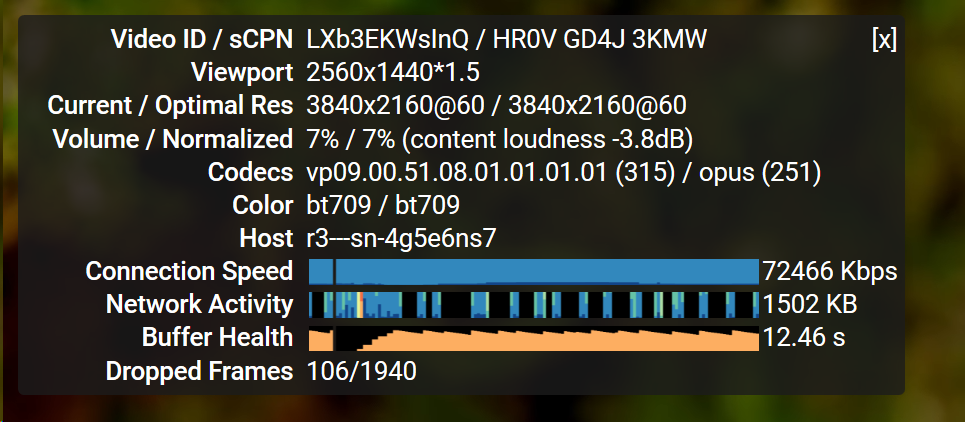

Kann es sein das auch die Radeon Vii kein Vp9 per Hardware decoden kann , Youtube Videos mit 4k 60p ruckeln bei mir leicht und die GPU wird dabei nicht ausgelastet (mit allen Browsern getestet), gibt es vieleicht spezielle Codecs die man installieren kann oder irgendwelche Browser einstelllungen ?

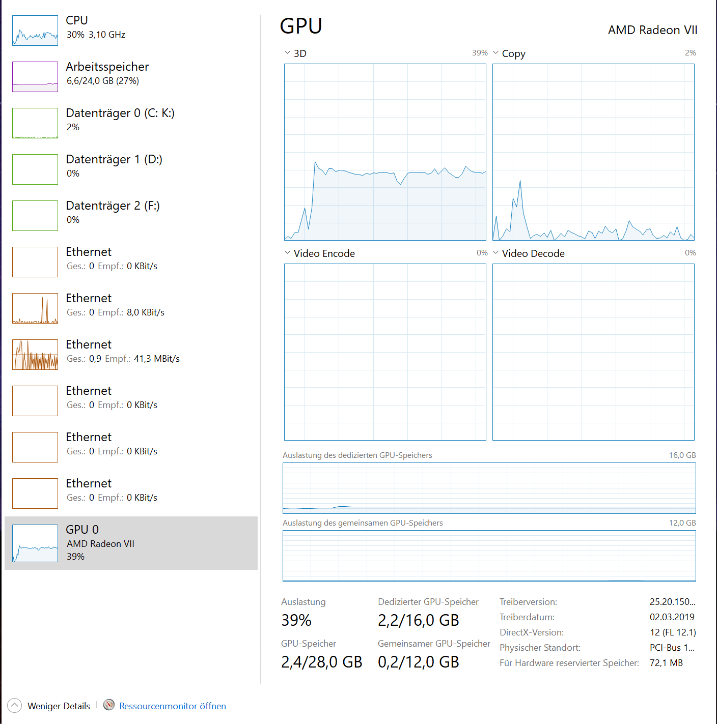

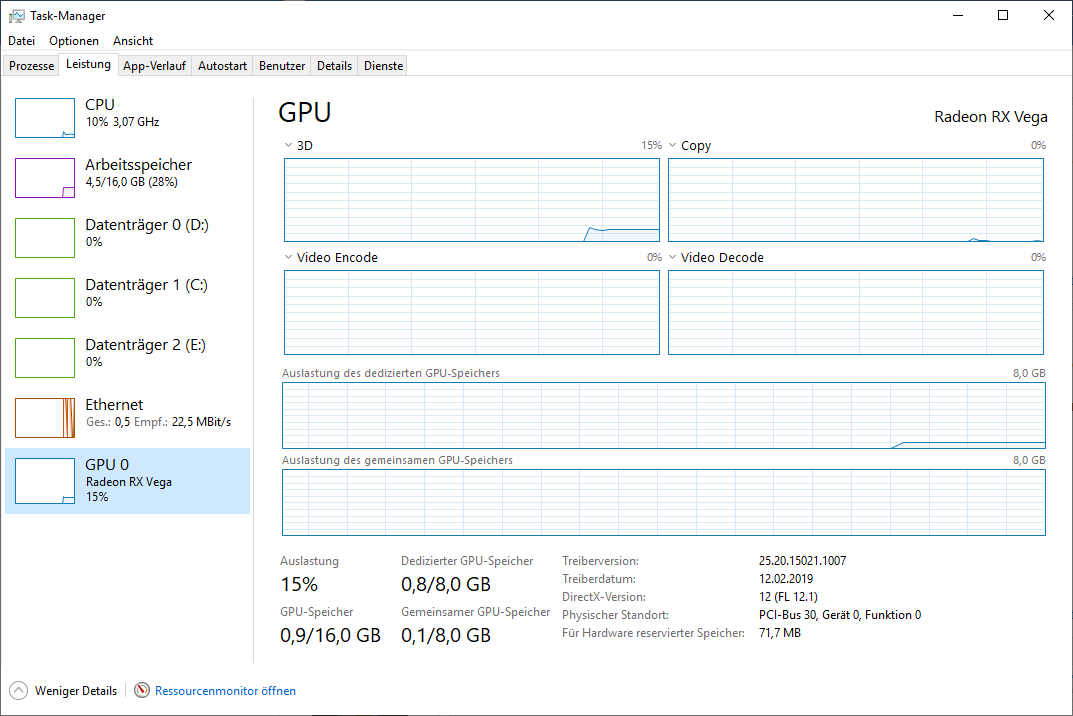

Ich habe jedenfalls mit meinem Ryzen 2700X und meiner Vega 56 auf 2160p60 unter YouTube in Firefox absolut keine Probleme, nichtmal ein einziger dropped frame. Oder supportet die V56 jetzt ein Feature, das die Fury und VII nicht haben? Das kann ich mir kaum vorstellen.

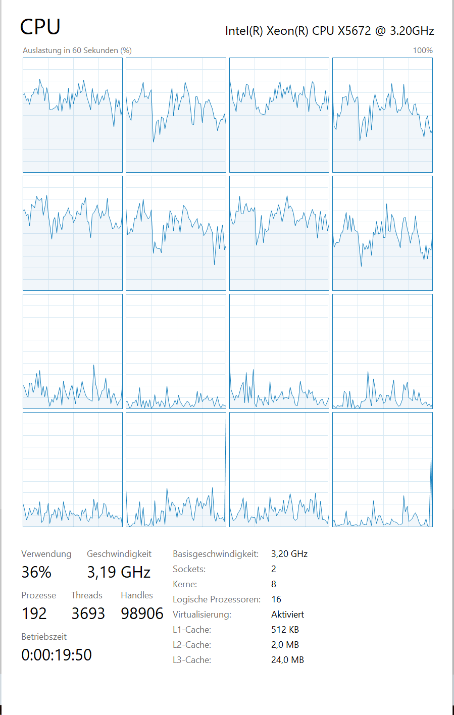

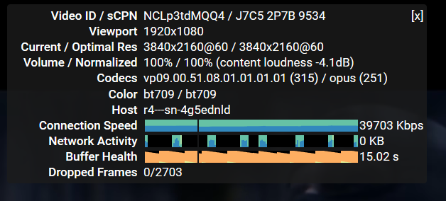

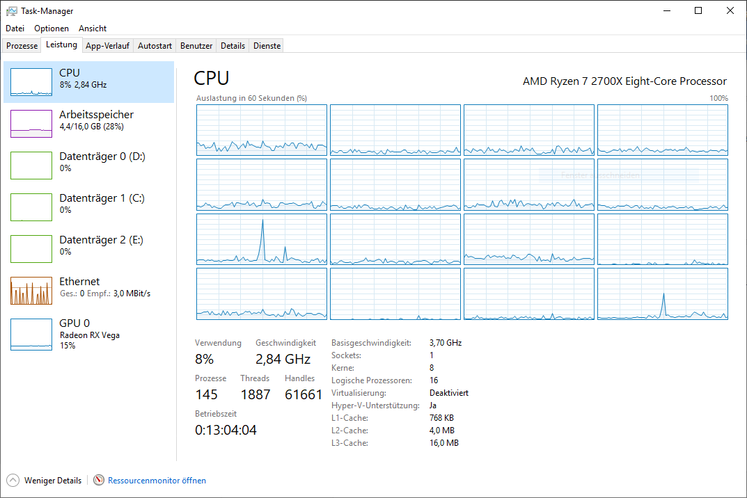

@tom3 Bei Dir ist aber auch die Auslastung von CPU und GPU merkwürdig hoch. War das einfach ein 4k 60FPS Video auf YouTube?
Zum Vergleich mal meine Werte auf den Bildern.
Browser: Firefox 65.0.2

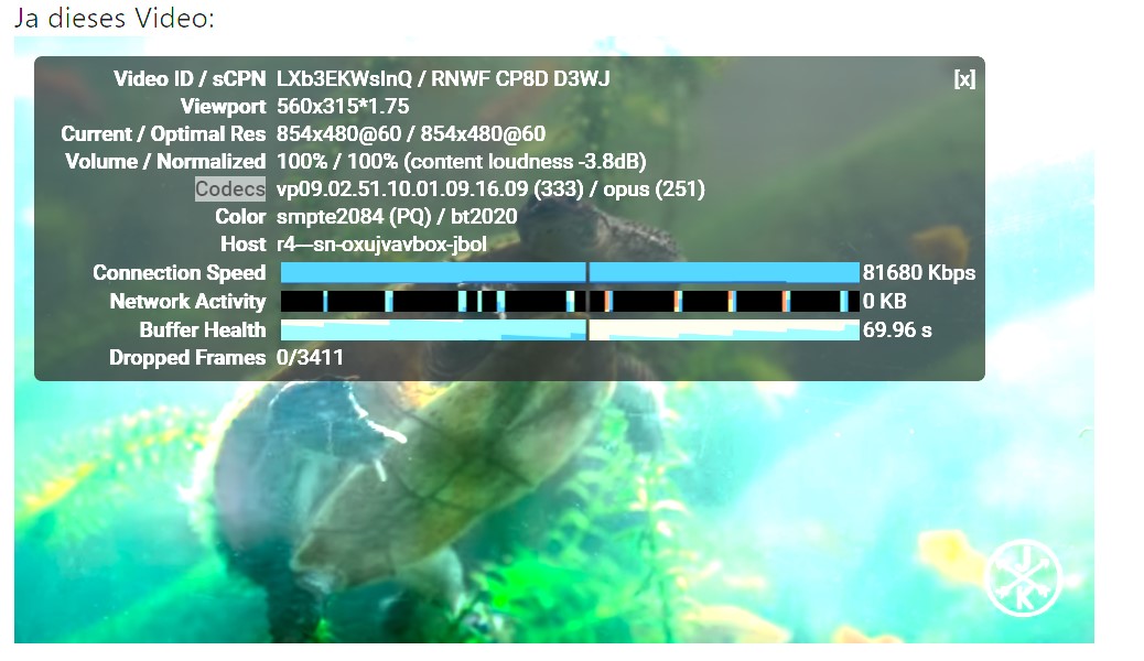

Ja dieses Video:
Auch da erziele ich die gleichen Werte und keine dropped Frames.

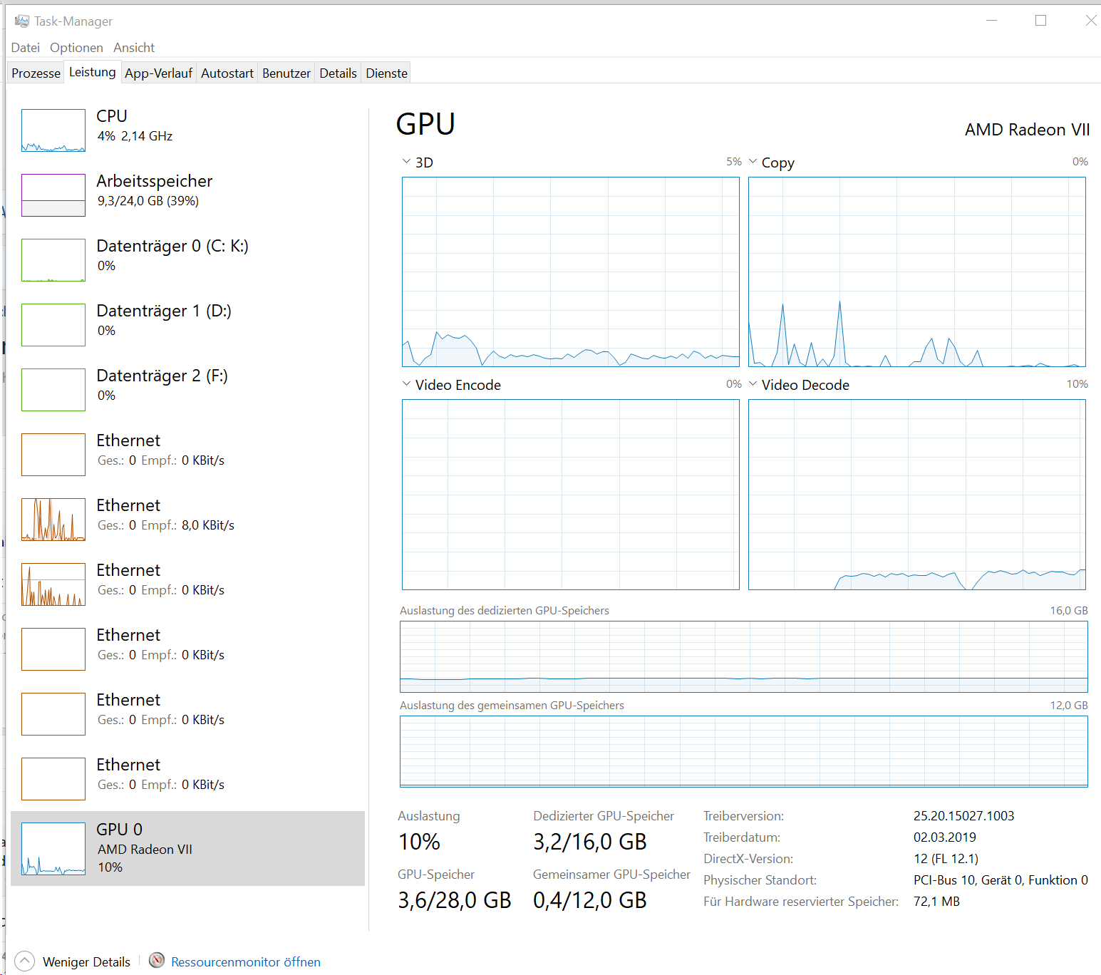

Die Treiber hatte ich schon so installiert weil ich kurz eine Nvidia drin hatte , sehe aber gerade das bei dir der Viewport nur full hd ist, wenn ich das nicht im Vollbild laufen lasse habe ich auch keine dropped frames.

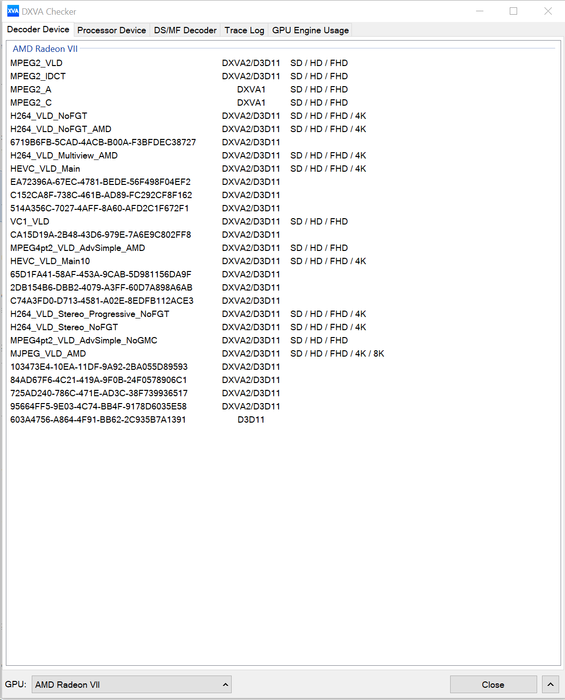

Hier mal zum schauen was die Karten so können: https://bluesky23.yukishigure.com/en/dxvac/deviceInfo/decoder.html
Oder selber seine Karte auslesen: https://bluesky23.yukishigure.com/en/DXVAChecker.html
Den Einwand verstehe ich jetzt nicht. Bei Dir ist der Viewport doch auch "nur" WQHD? Und nicht natives 4k? Das Video wird so oder so in 4k gerendert; ob das jetzt nativ wiedergegeben werden kann spielt dabei keine Rolle. Die Screenshots von mir waren aus dem Vollbildmodus. Ich habe nirgendwo Probleme. Ich bin weiterhin der Meinung, dass das Problem woanders liegt. Solche Probleme hatte ich auch damals nicht mit meiner alten RX 480 oder HD 6870.
Doch ist Natives 4k wird nur so wegen dem Scalling angezeigt , und wenn ich ich das fenster kleiner macher laueft es besser.

Wenn ich auf das Video von tom3 klicke sehe ich das. Und da wird der vp9.02 benutzt. Und der Ruckelt bei mir mit einer RX 570. Und mit der GTX 1050 TI 4gb nicht.

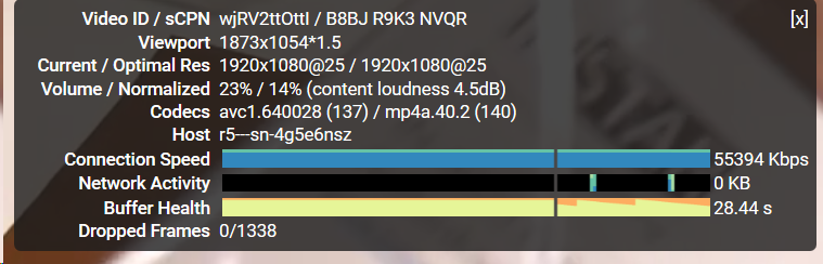

Wo anscheinend die Beschleunigung geht ist bei avc1 videos, habe leider keins in 4k gefunden bei Youtube, aber bei full hd sieht man wie bei der Grafikkarte Video Decode benutzt wird.
@tom3
Benutz doch mal DXVA Checker und zeigt und mal die Ergebnisse.

@zauber45 Okay, verstehe. Jetzt bleibt nur noch die Frage zu klären warum das Video bei mir mit VP09.00 abgespielt wird? :confused_alt:
