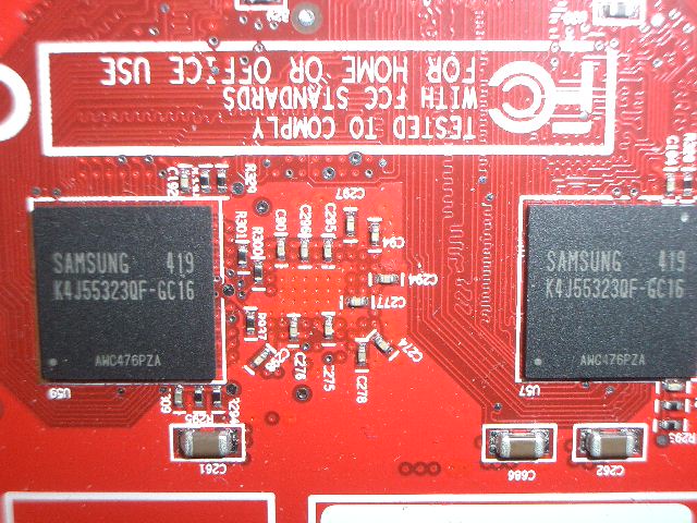

Schau mal bei deiner Grafikkarte auf die RAMs. Darauf steht, welche Zugriffszeit sie haben. Wenn du welche hast die 1,6 ns haben, sollten auch die 1120 MHz kein Problem sein, denn diese sind bis zu 1200 MHz spezifiziert. Bei 2,0 ns wird das schon schwieriger, da hilft nur testen. Ich habe auch eine X800 XT non PE und die hat 1,6 ns Rams verbaut. Rein theoretisch müßte das eigentlich eine Grafikkarte sein, die baugleich zu den XT PEs ist, oder ist irgendjemand bekannt, das es da Unterschiede gibt?

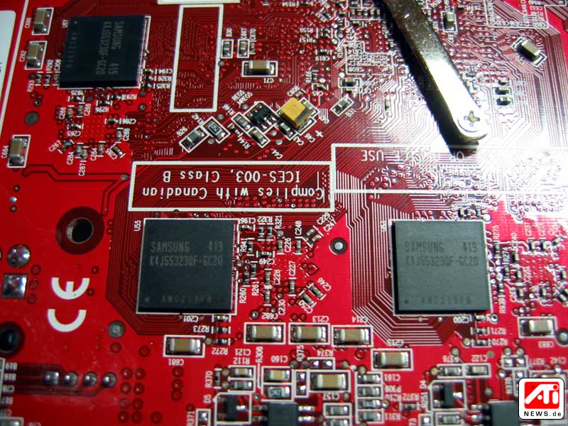

und wo sehe ich das ob die karte 1,6 ns oder 2,0 ns ??
Im Anhang habe ich dir mal ein Bild von den Speicherbausteinen geschickt. In der 2. Reihe steht hier was mit GC20. Das bedeutet hier, das ein Speicher mit 2.0 ns verbaut wurde. In meinem Fall steht auf den Speicherchips GC16, also 1,6 ns. Schau mal bei dir nach und poste nochmal das Ergebnis.

hier ein foto vom meinem chip.

Das ist doch super. Du hast die Chips mit 1.6 ns. So sollten die normalen Taktraten der X800 XT PE kein Problem sein. Teste doch mal ein grafiklastiges Spiel (z.B. Doom 3) mit den Takten der XT PE (520 MHz / 560 MHz) und achte dabei auf Grafikfehler. Sollte es keine geben, kannst du einfach ein Bios der XT PE flashen und erhälst somit eine vollwertige :)
