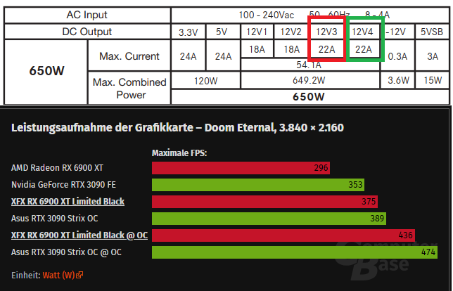

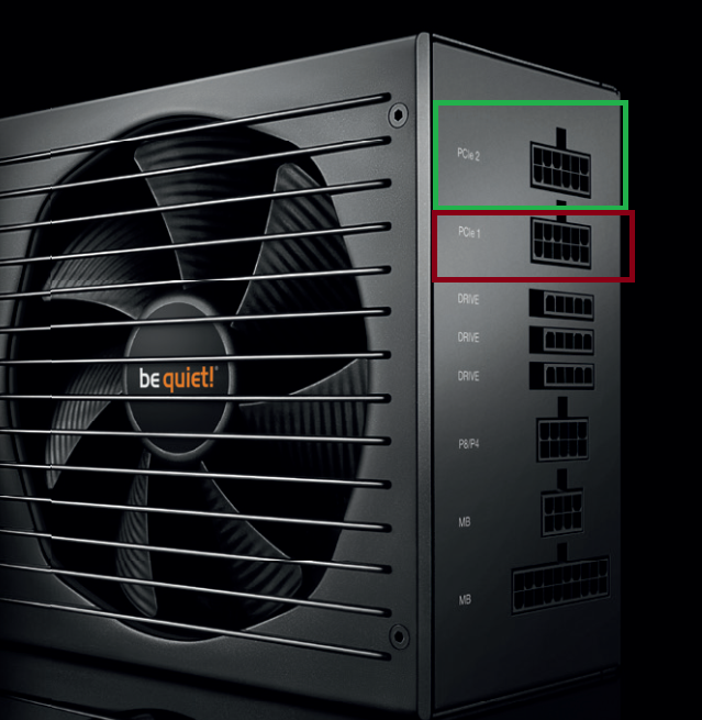

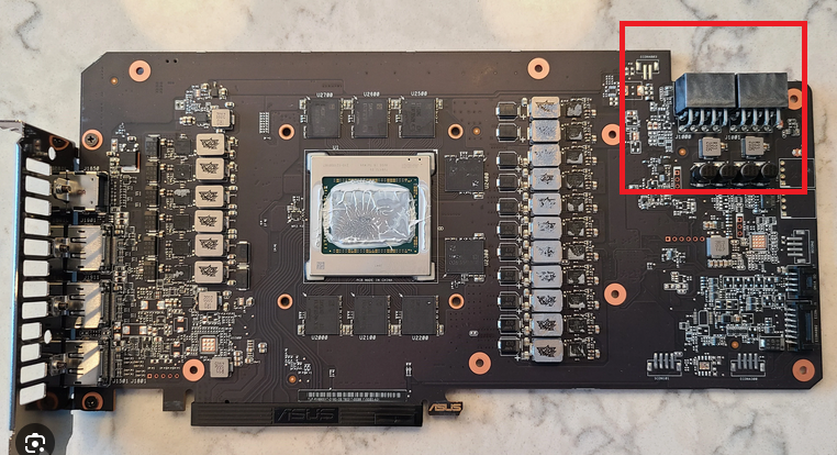

Nutzt du beide Anschlüsse des Netzteiles an der Grafikkarte oder nur ein Y-Kabel?
Denn du hats dort theoretisch 2x264W zur Verfügung, sind 528W nur für PCIe + die 60W vom PCIe Slot wenn richtig am Netzteil angeschlossen.
Da die TUF zwei achtpolige Stecker hat ist man vermutlich schneller geneigt das einzelne Y-Kabel zu verwenden. Dann nutzt man nicht das volle Potenzial des Netzteiles.
Da sagst du was, ich war bis gerade der Meinung ich nutze beide Anschlüsse aber ich nutze Tatsächlich wohl doch nur einen Anschluss mit dem Y Kabel, kann gleich mal gucken ob ich das zweite auf die Schnelle finde.

So zweiter PCIe Stecker ist dran und versorge mit beiden je einen 8Pin Anschluss an der Grafikkarte, mal gucken ob es bei der Furmark Sache was bringt, den Absturz im Discord heute Nacht kann ich mir aber trotzdem nicht erklären.
EDIT:
So gerade mal nach 3min Furmark 2 Monitor aus und an gemacht und beide male bliebt das System am laufen auch wenn es ganz kurz gehakt hat für ne Sekunde.
Danke dir schonmal für den Tipp und die Hilfe, hatte das überhaupt vorher nicht bedacht.
