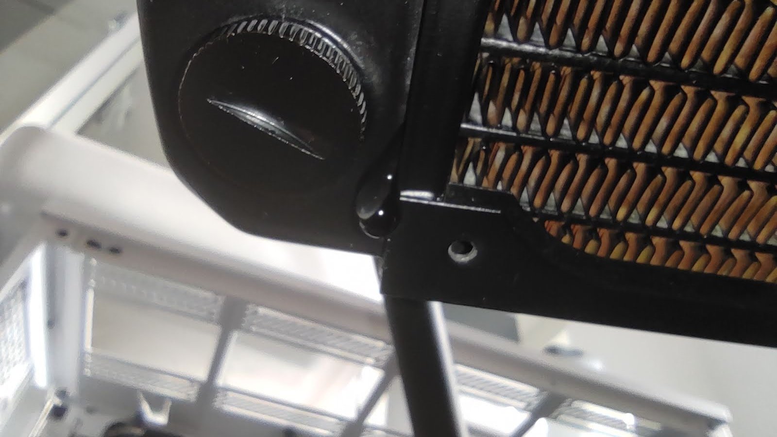

Ich hatte den Radi ausgelagert und geschaut, wo es tropft. Tatsächlich war meine Annahme richtig, es lag nicht am Gewinde oder der Dichtung, sondern drückte direkt aus dem Spalt. Wundert mich ehrlich gesagt, dass es nach über 3 Jahren anfängt, genau da rauszudrücken. Vielleicht hatte ich den Radi auch zu fest angezogen damals.
Habe dann am Wochenende den Spalt auf beiden Seiten umlaufend mit 2K-Metallkleber abgedichtet (Tube war ja eh offen). Amüsanterweise hat sich anscheinend während der Umbauarbeiten das Gewinde des anderen Radis verabschiedet, obwohl ich dort nicht mal den Anschluss rausgedreht hatte. Habe es selbst mit neuer Dichtung/Anschluss bzw. Teflonband nicht dicht bekommen. Habe gestern Abend dann den Anschluss mit Silikon versehen und eingedreht, mal gucken ob es hält. :daumen:
