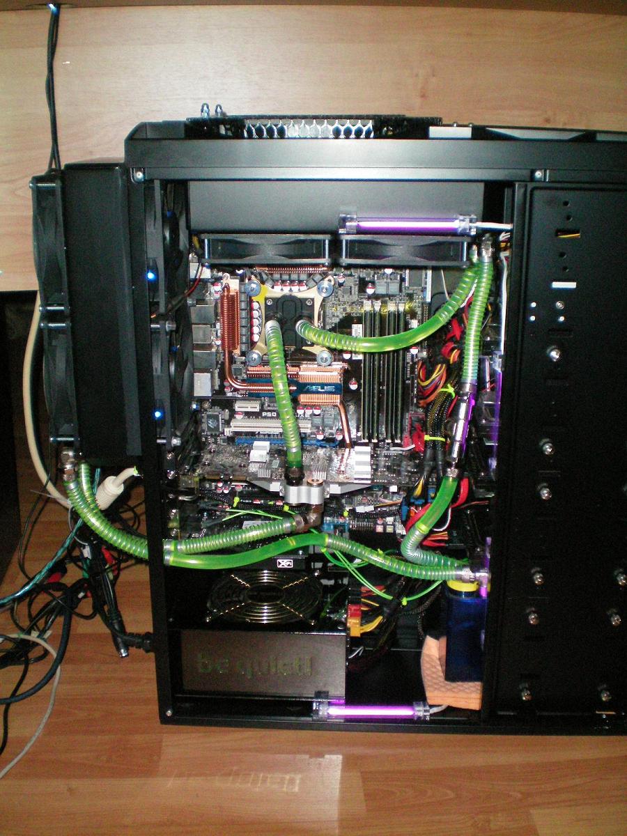

1. Wo sind deine Festplatten? Ein Bild bitte!
2. Was is das fürn Ding direkt unter denm DVD-LW?
Frage 2 beantwortet Frage 1. Das ist ein IcyBox HDD-Wechselrahmen. aber jetzt ein Scythe Himuro+Scythe Quitedrive mit 2.5 Seagate Momentus=unhörbar :)
Das Einzige wo ich Bedenken hätte, wäre, dass der große Lüfter die Wärme nicht raus bekommt, da du ja alle Lüfter ins Gehäuse blasen lässt.
Oben schrieb ich das ich entgegen der Konvektion kühle. Der Große Tricol im Dach des Antecs pustet auf 5v rein. alle anderen (5xNoctua NFP12) blasen auch auf 5v durch die Radis raus. Ich muss keinen Lüfter hochdrehen. die Cooltek-steurungen sind nur noch dazu da unten zu halten.
Delta Wasser/Luft liegt um die 7-8° Temps: Q9550s@3,6 maximal bei 45° nach 6h Prime / Graka geht nicht über 50° unter Last. Beides bei ca.23° Raumtemp.
Ich bin aber am Überlegen demnächst semipassiv zu arbeiten. Bei den Temps und im kommenden Winter keine so schlechte Idee. Der BigBoy im dach wird durch einen gleichgroßen Coolermaster ausgetascht und auch per steuerung geregelt. der original antec 200mm ist mir auch auf unterster stufe noch zu laut^^

So hab ich es bei mir gemacht, um die CPU und GPU zu kühlen reicht dies locker aus ;)

Die Lösung von Cyberkette finde ich persönlich sehr ansprechend, da kein Zusätzlicher Radiator oben auf das Gehäuse angebracht werden muss.
