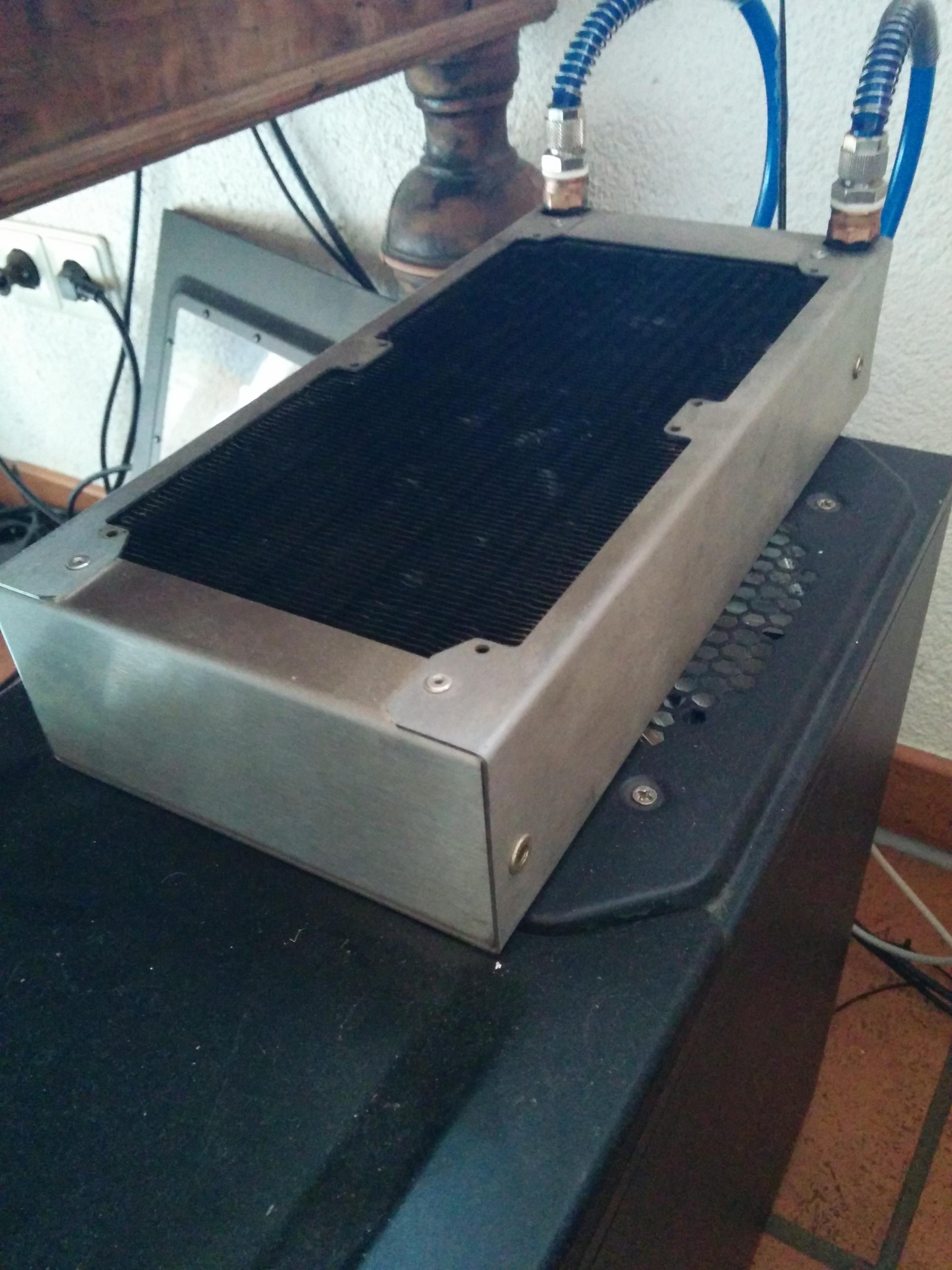

Hallo zusammen.
Folgende Frage:
Reicht dieser Radiator (Bild im Anhang, 6cm Dick) aus um einen Intel Xeon 1230V3 und eine AMD R9 290 zu Kühlen?
Momentan langweilt sich dieser glaub mit dem Xeon alleine.
Klappt, aber nicht mit Traumwerten und auch die Lüfter müssen höher drehen, wobei der Watercol HTF eher auf langsam drehende Lüfter ausgelegt ist.
Ok, danke.
Dann werde ich es mal ausprobieren.
Und danke für den Namen, jetzt weiß ich endlich wie das Ding heißt :-)
Momentan wird der Watercool HTF2X von dem 200mm Lüfter, der im Gehäuse ist, gekühlt.
Würde es da was bringen nochmal 2x120mm Lüfter oben drauf zu Packen?
4x 120mm sollten schon ausreichen, aber nicht mit Traumwerten.
4x120mm?
Was meint ihr mit "keine Traumwerten"? 60-70°C?
Suche gerade nach Lüfter, für welchen würdet ihr euch entscheiden?
Enermax T.B.Silence 120x120x25mm 900 U/min oder Scythe Slip Stream 120 120x120x25mm 800 U/min
Ich bin das sehr skeptisch, ob die Kühleistung reicht. Der Xeon hat eine Leistungsaufnahme von 109 Watt unter Vollast, die R9 290 hat eine von 241 Watt, wenn Du nicht übertaktest. Die wird fast zu 100% in Wärme umgewandelt. Also musst Du mal eben über 300 Watt Kühlleistung erbringen.
So wie das auf dem Foto aussieht, handelt es sich um einen 240er Watercool Radiator (also ein Radiator, der mit 2 x 120mm Lüfter bestückt wird). Dazu ist bei der von Dir gewählten Montage ein Großteil der Lamellen ohne Luftstrom und der 200mm Gehäuselüfter kann sogar noch vorbeiblasen. Da ist es fraglich, wieviel überhaupt noch beim Radiator ankommt.
Aus meiner Erfahrung reicht ein gut belüfteter 240iger für eine fette Grafikkarte, dann ist aber die CPU noch nicht gekühlt. Daher brauchst Du mindestens einen 3-fach Radiator UND musst diesen auch noch sinnvoll montieren (der Luftstrom der Lüfter hat keine Ausweichwege, der gesamte Radiator wird belüftet). Besser wäre insgesamt 4x120mm Radiatorfläche. Ansonsten macht eine Wasserkühlung, bzw. der Aufwand keinen Sinn und man holt sich lieber einen Towerkühler für die CPU für 50,- € und Nachrüstkühler für ebenfalls ca. 50,-€ für die Grafikkarte, die dann leiser sind und besser kühlen.
Man baut ja keine Wasserkühlung ein, damit es schlechter und lauter als mit Luft kühlt und wo die Schläuche im Hochsommer so weich werden, dass es an den Anschlüssen leckt.
