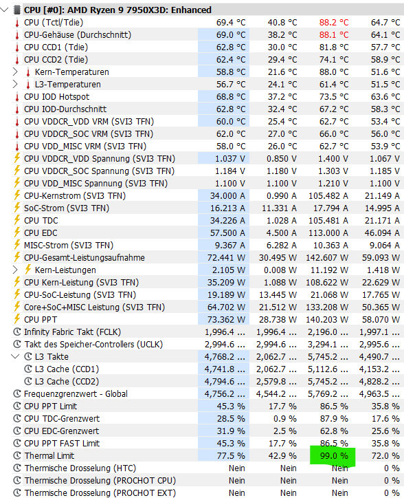

Ich nutze den auf meinem 7950X3D, da brauchst Du kein Powerlimit, keinen Ökomodus, keinen Curve Optimizer. Der kühlt die 143 Watt auf einer Arschbacke weg.
Und ich spiel im Grunde kein Cinebench...und die Lüfterkurve ist auf leise optimiert.

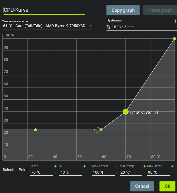

Hast Du eine Hysterese beim CPU Fan in Fancontrol eingebaut resp. diese iwie angepasst? Ich habe bei meinem 9800X3D das "Problem", dass die Kerntemperatur bei Lastspitzen ziemlich sprunghaft ansteigt (anscheinend normal beim 9800X3D) und entsprechend auch der CPU Fan via Fancontrol die Kurve hinaufspringt und sofort in eine RPM Region kommt, die man deutlich hört (also auch das Hochdrehen ist deutlich hörbar). Aktuell habe ich den Default Wert von 5s Hysterese drin, das reicht aber noch nicht, weil die Lastspitzen je nach Software länger als 5s dauern. Ich will aber natürlich auch nicht, dass die CPU iwo in ein Limit rennt und dann runtertaktet, aber dass bei grösseren Lastspitzen immer der Fan hochdreht, ist schon etwas nervig und aktuell mein einziger Problempunkt bei meinem Lüftersetup mit Fancontrol.
@AnkH Ja, an der Stelle war glaube ich jeder schon mal, so auch ich.
Bis 60°C fahr ich stumpf immer nur 25%/. Dann habe ich nur 70°C mit 40% und 90°C mit 100% Drehzahl definiert. Alle Punkte mit 15°C/5 Sekunden Hysterese.
Damit komme ich beim Cinebench dauerspielen auf um die 85°C bei 65%/1400rpm. Das höre ich auch (was auch an einer Batterie Gehäuselüfter liegt, die da "gedaisychaint" sind), aber es heult da nicht rauf und runter, wenn ich ihm sage das ihm Schwankungen um 15°C unter fünf Sekunden egal sein sollen.
Throtteling könnte ich ein paar Sekunden durchaus in Kauf nehmen., eher als Lüftergejaule allemal :)

Gehäuse ist zum Glück sehr gut entlüftet und im Gaming ist mir die Lautstärke nicht egal, aber etwas weniger relevant. Mich nervt nur, dass der CPU Lüfter hörbar aufdreht, sobald nur kurz hohe CPU Last anliegt. Ich versuche es mal mit Deiner Kurve, danke!
Das sollte so sein. Wenn ich nicht gerade bemerkt hätte, dass ich im Overlay den falschen Lüfter für die RPM auslese für die CPU, dann wäre mir früher aufgefallen, dass der CPU-Lüfter das Spiel komplett mit seinem Idle-Profil im Zaum hält, also gar nicht aufdreht, weil die 70°C die ich definiert habe, gar nicht erst erreicht werden.
