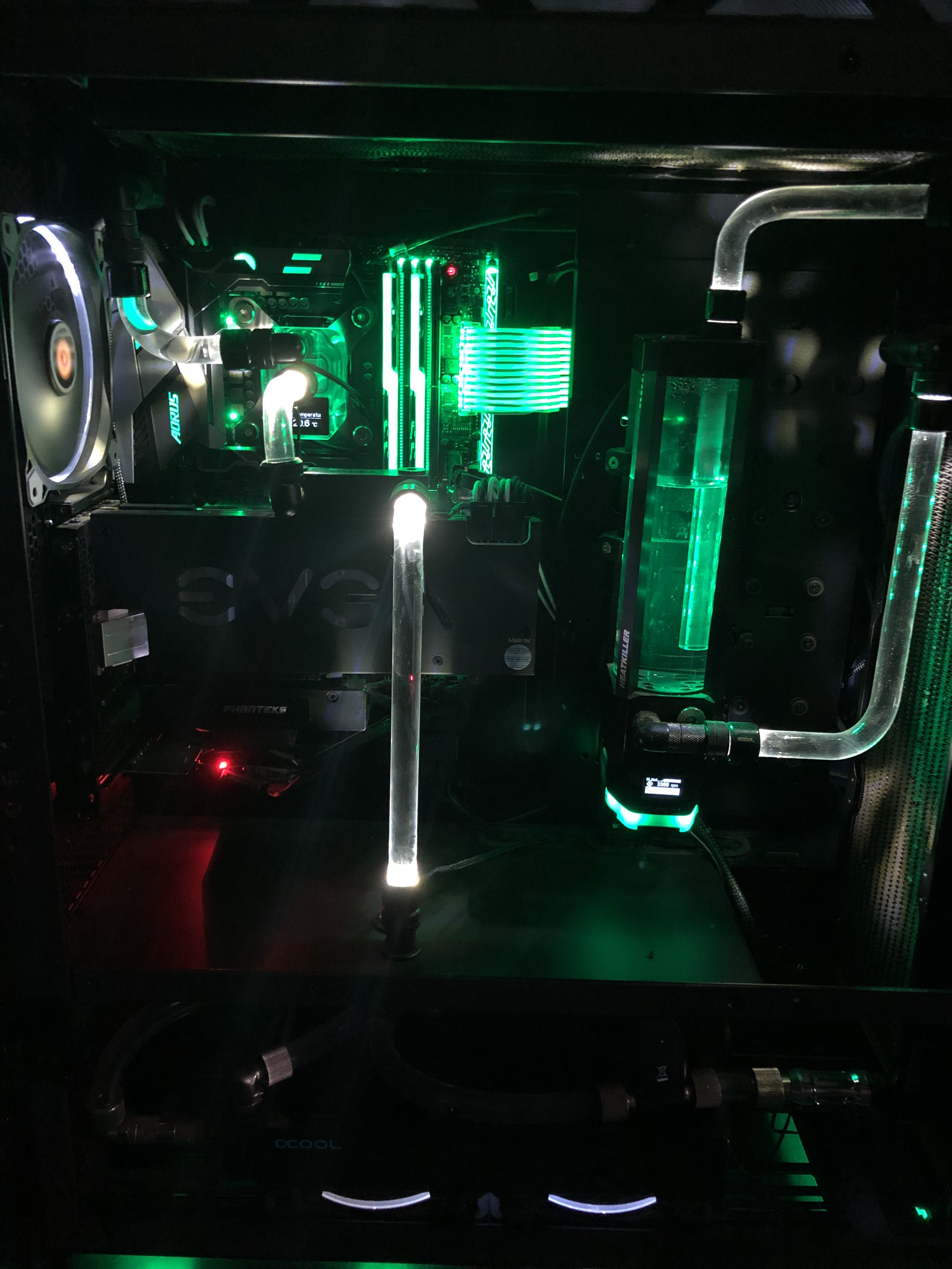

Ich habe auch das gleiche Gehäuse Enthoo Elite mit Barrow Fittinge ich habe den 4 O Ring weggelassen 3 reichten mir voll und ganz.Bei mir sind Borosilikatglasrohre verbaut mit 2x 420/35mm und 1x 280 mm Radis drin.
Kühle damit demnächst eine 2080ti und ein 8600K CPU bin gerade dabei alles sauber zumachen wünsche dir viel Erfolg beim basteln.
