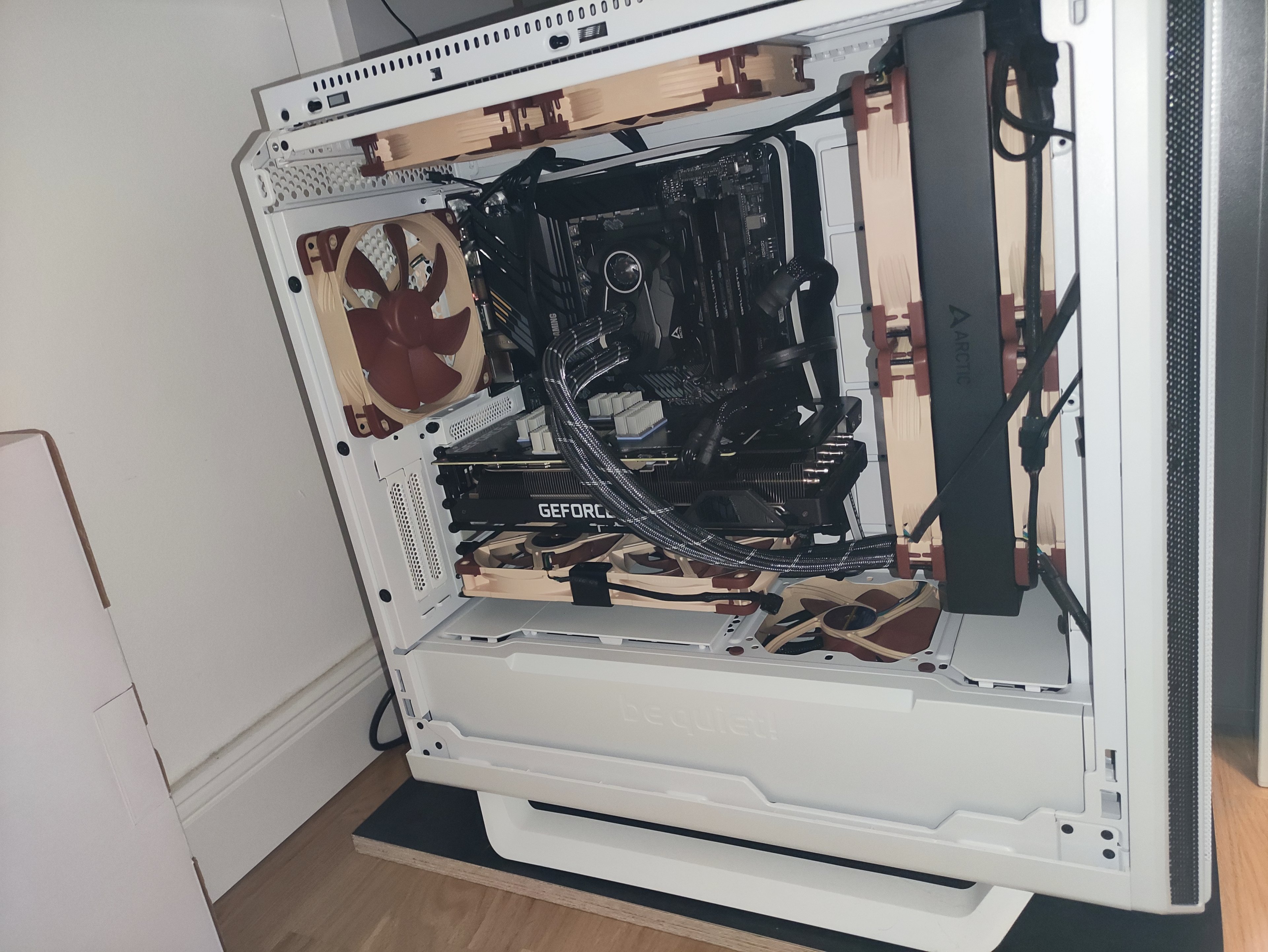

Ich habe das Silent Base 802 in schwarz mit Glasfenster bereits seit Anfang des Jahres im Einsatz und bin seitdem auch sehr zufrieden mit dem Gehäuse. Bevorzuge selbst die Airflow Variante.
Aus meinem früheren Gehäuse hatte ich allerdings noch ein paar andere Lüfter übrig. Betreibe statt der mitgelieferten Lüfter im Deckel, hinten und unter der Grafikkarte 140er Silent Wings 3. In der Front sitzt der 420er Radiator des Arctic Liquid Freezers 2 mit den 140er Silent Wings 3 High Speed, was bei mir dazu führt, dass CPU und GPU ziemlich kühl bleiben - und das bei leisem Betrieb.
Ein Kritikpunkt vielleicht noch von mir:
Das Seitenteil (nicht Glas) musste seinerzeit nach dem Kabelmanagement mit etwas Gewalt zugedrückt werden und oben deutet sich bei mir ein kleiner Spalt an.. Für mich nicht allzu schlimm, aber den einen oder anderen könnte es optisch stören. Akustisch stört es ebenfalls nicht. Und die Temperaturen machen es jedenfalls wieder gut.

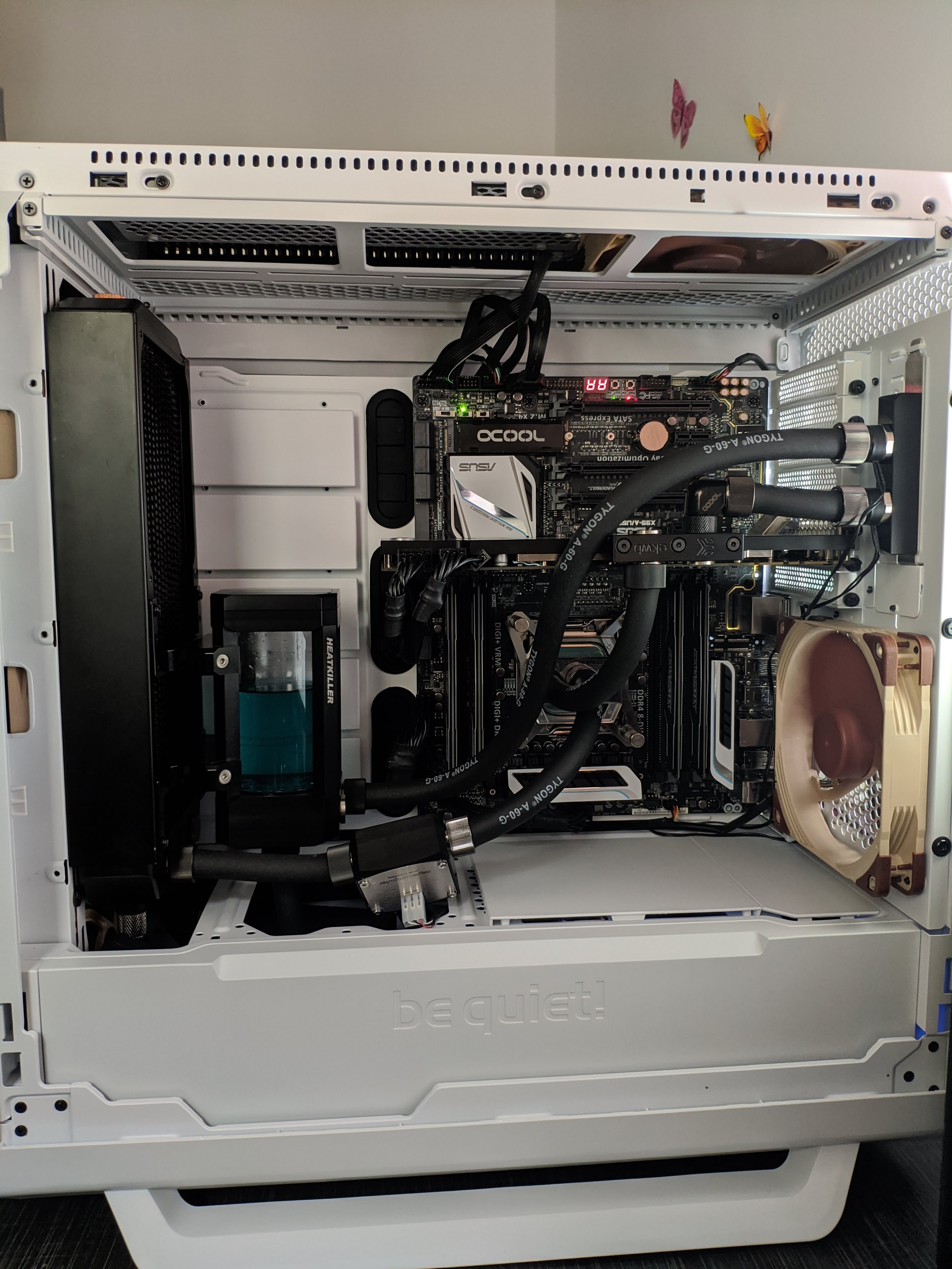

Was ich mir gewünscht hätte bei dem Preis wäre eine allgemein bessere Verarbeitung - dickere Streben zur Stabilisierung. Wenn man das Gehäuse auf iATX umbaut merkt man, so stabil wie es anfangs den Anschein macht, ist es doch nicht.
Mehr Platz an der Rückseite hatte dem Kabelmanagement auch gut getan, ist schon alles sehr eng dahinter.
@sebbolein : du hast den mainboard tray invertiert (gehabt)
Kannst du zu den Unterschieden etwas sagen? Bzw. warum und wieso? Reichen da zwei Stunden für den Umbau?
Muss das Gehäuse wirklich komplett zerlegt werden, und die Kabel vom IO Panel verlegt werden?
Ich überlege den Umbau zu machen, weil ich bei mir der PC links am Tisch steht.
Ich habe das Gefühl, daß es für die Lüftung auch besser wäre, wenn die CPU unten ist. Zusätzlich könnte ich den Dark Rock Pro am PSU Gehäuse abstützen. Das Ding ist einfach schwer.

Ich kann nicht beurteilen, ob der invertierte Aufbau mit Luftkühlung besser ist als der normale. Aber meiner reinen Logik nach, musste der normale Aufbau dafür besser sein. Oder man müsste wirklich auch alle Lüfter drehen, das müsste man probieren.
Ein Umbau ist auch in einer Stunde zu schaffen, wenn man sowas öfter macht. Aber du hast Recht, es muss quasi das komplette Gehäuse zerlegt werden und auch die IO Kabel mussten geändert werden, aber das dauert nur 3 Minuten.
Ich verstehe nicht so ganz, was ich zu den Unterschieden sagen soll. Invertiert hatte ich nur mit Wasserkühlung und das ist Null mit Luftkühlung zu vergleichen.
Hab den Umbau durchgeführt. Wenn das Gehäuse noch leer ist, kann man das in 30 Minuten schaffen.
Warum ich es gemacht habe - weil es geht.
Mir gefällt die Kabelführung so auch besser.
So oder so ist die Kabeldurchführung unten beim Mainboard Tray verdammt eng. Das hätte man besser konstruieren können.
Ansonsten ist die Verarbeitung ziemlich gut. Die eine oder andere Schraube hat geeiert. Bei den Slotblechen löst sich etwas Bohrstaub von der Montage - da habe ich immer ein ungutes Gefühl wenn das Mainboard schon eingebaut ist.
Der Ausschnitt für die Montageplatte vom CPU-Kühler könnte auch eine Spur größer sein - die Löcher vom AM4 Sockel sind auf der einen Seite sehr knapp zugänglich.
Der Montagerahmen für die Lüfter an der Oberseite ist irgendwie eine Fehlkonstruktion in meinen Augen. Der lässt zum Gehäuse nach oben zu viel Leerraum. Hätte mir gewünscht, daß der nicht rein geschoben, sondern rein geklappt wird. Dann würde er evtl etwas höher sitzen und für das Mainboard Tray wären die 5mm extra Platz gefunden
