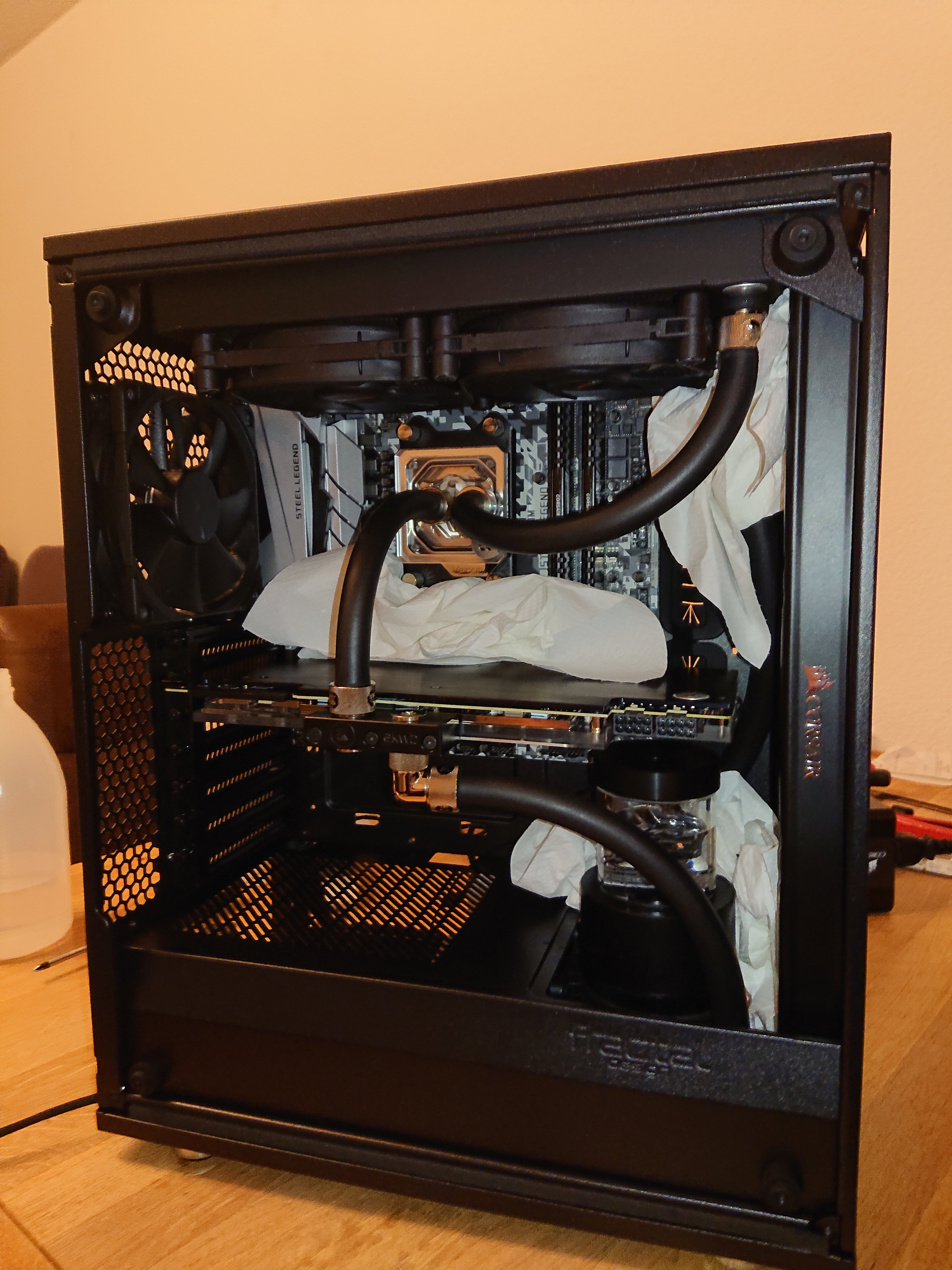

Danke für den Tipp. Ich habe gestern bereits den Build mit dem corsair xr5 angefangen. (bin gerade am Befüllen)
Je nachdem werde ich vlt später mal über einen Wechel nachdenken. Bei so einem dünnen Radiator macht halt push pull keinen sinn denke ich mal? Das wäre dann ja auch möglich.
Allgemein passt jetzt tatsächlich meine D5 mit AGB unter die Grafikkarte. Dadurch war der Corsair jetzt eh das Maximum was passt.
Für die Alternative müsste ich die Pumpe wohl liegend unter der Grafikkarte montieren, wie ursprünglich eh geplant..

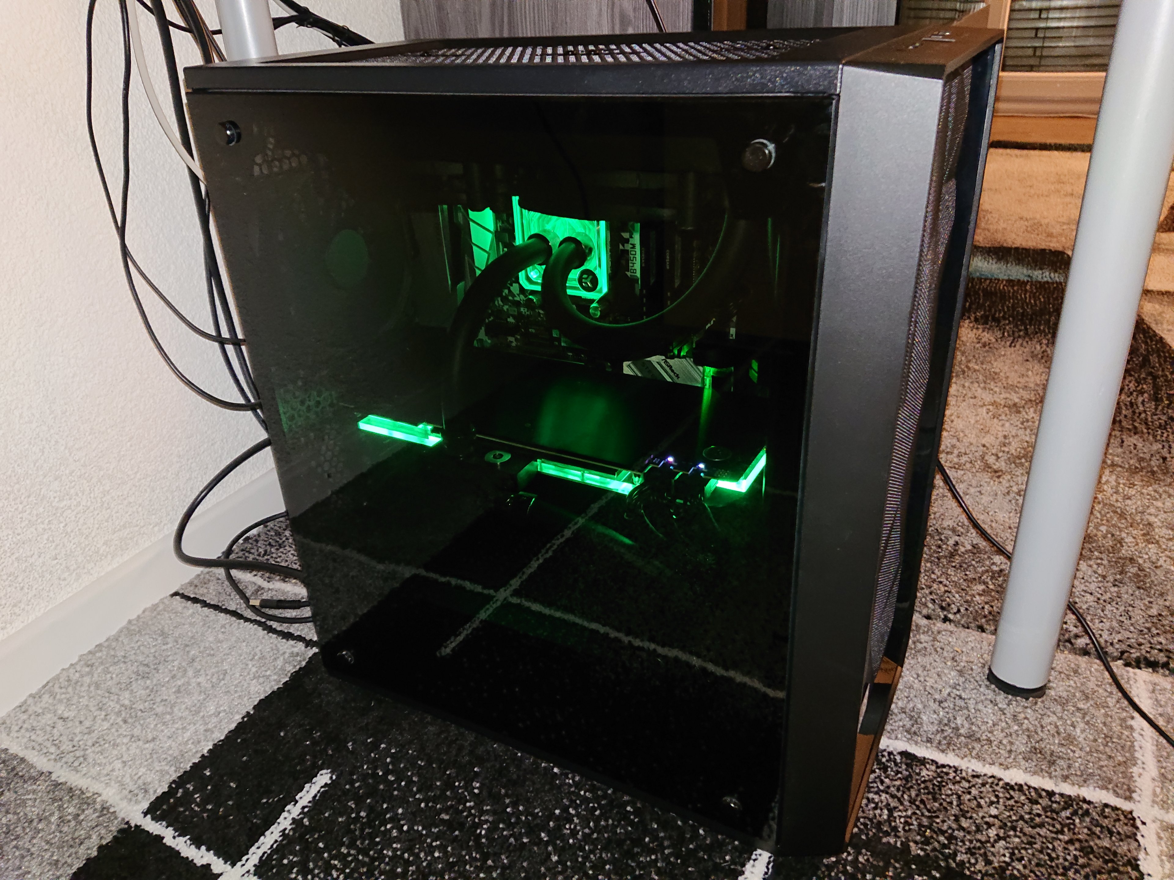

Ich habe den PC seit gestern fertig umgebaut und bin jetzt am testen. Resultat sind etwa 10°C weniger bei CPU und Grafikkarte unter Last :D
Ich werde demnächst dann einen ausführlichen Bericht schreiben.
