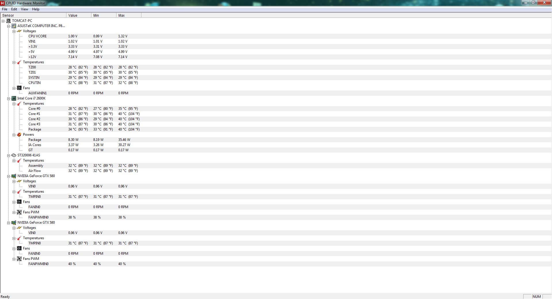

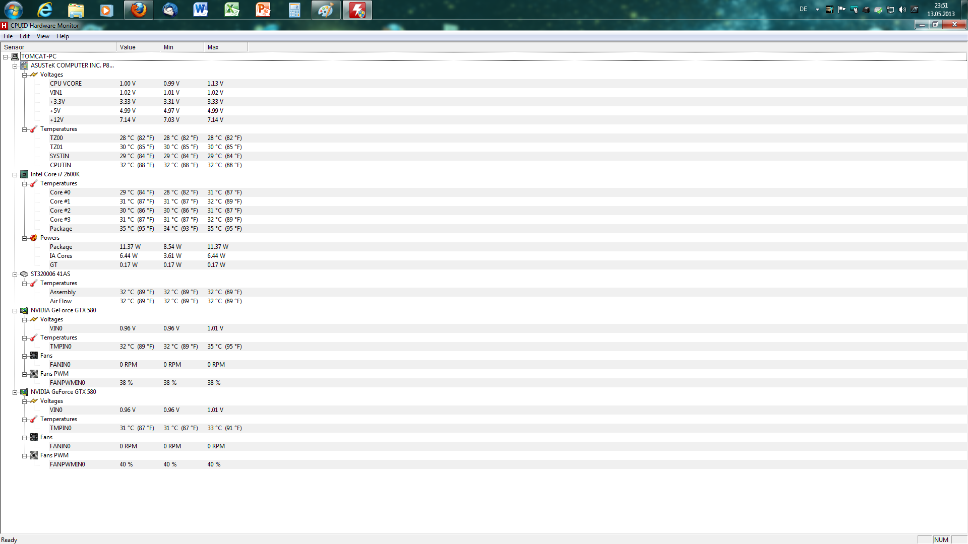

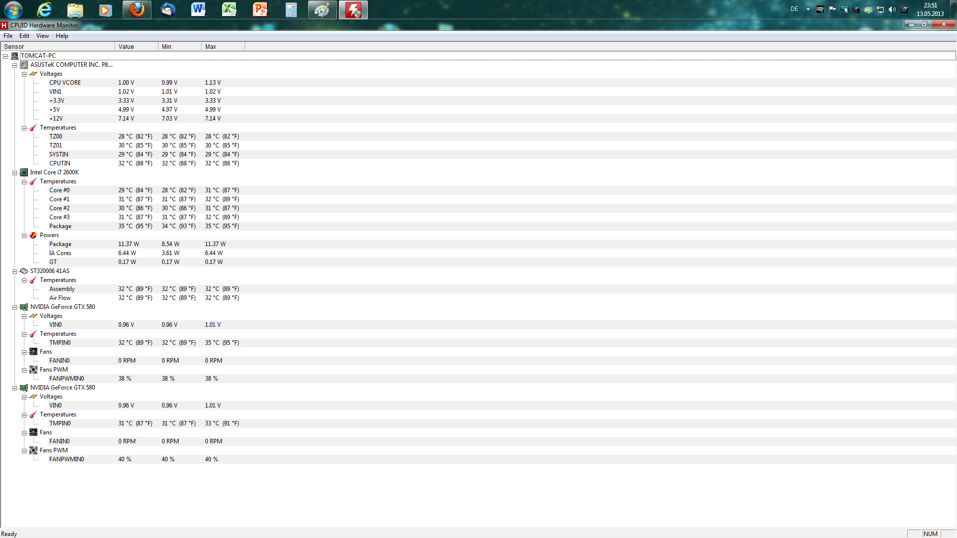

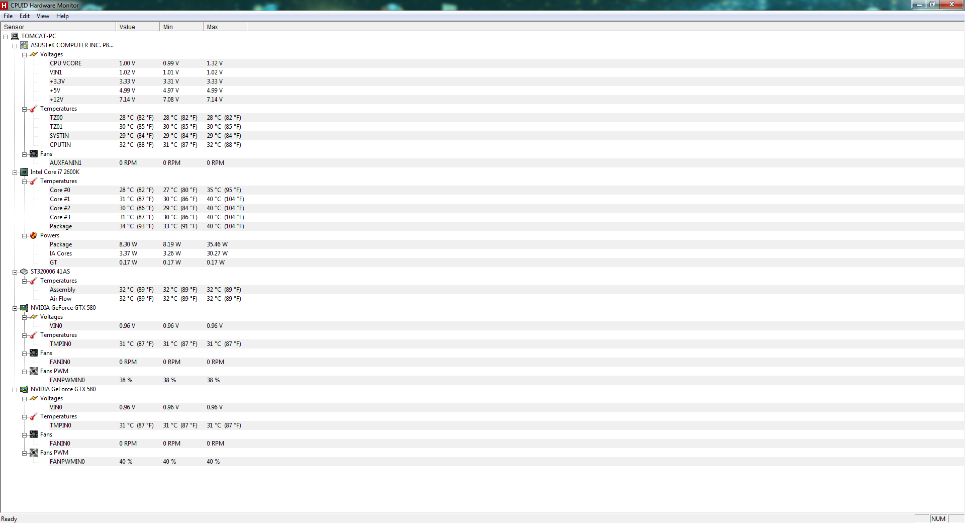

Ich habe ja einen coolermaster ATCS 840 ,Ein bisschen geflext oben und jetzt sind da ein 400 Phobya und vorne ein 200 intern verbaut.Kühlt einen 2600k @4.4 (ginge zwar mehr bringt aber nix) und 2 580 gtx oc Lüfter laufen beim Zocken max 810 Um und sonst bei 450- 480 .Leider wird das case nicht mehr hergestellt ,zumindestens wird es nirgends mehr gelistet
Und wie schauen damit bei dir die Wassertemps und die Temps der Komponenten so aus beim Zocken?
Im Idlebei 500 Umd zwichen 28 und 29°C Wassertemp (Raumtemp 24/25°C). 4-5 Stunden Zockerei Infinite usw bei 700 Umd 36-39 °C .Hardware Monitor zeigt CpuCores zwichen 56und 59°C Grakas auch so um die 55/58°C (mal etwas mehr mal etwas weiniger.
Ich habe 200er Push/Pull Lüfter oben und vorne und meine Systemp liegt dann so bei 33/35°C
