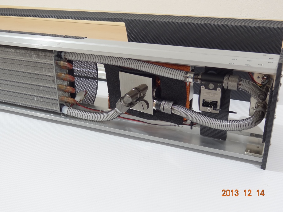

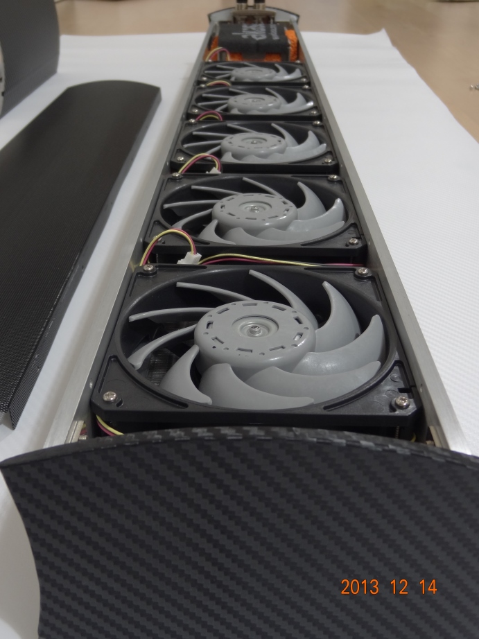

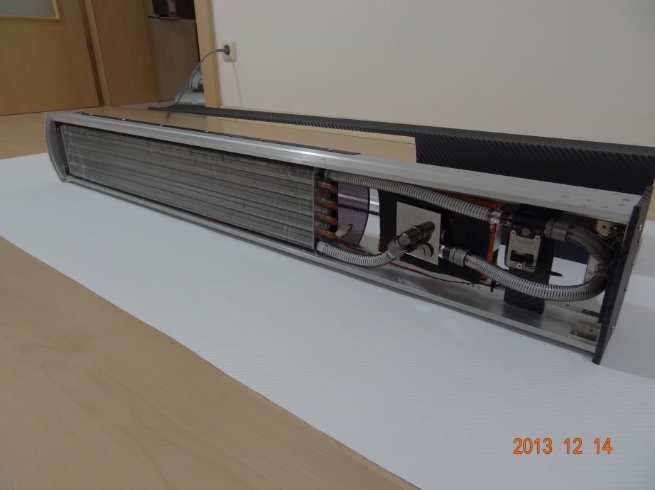

Grüß Euch,
Event könnt ihr mir helfen, ich spiele mit den Gedanken bei meiner Thermaltake Symphonie den Radiator zu tauschen.
Ziel ist es die Energieabgabe im passiven Betrieb zu verbessern. Suche grade Testergebnisse die Ein/Ausgangs (Radiator) sowie Umgebungstemperatur zeigen. Komponenten sind CPU/GPU i4770K/GTX 780 das SyS 1 im Link unten...
Die Funktionsweise ist derzeit so: passiver Betrieb bis ca. 45°C Wassertemp. (bei 100% Auslastung aller Komponenten dauert das ca. 35 min). Die Kerntemps. der CPU sind dann bei ca. 69-70°C
Danach könnte man den “Turbo“ Knopf drücken (Phobya Vandalismus-schalter) damit werden 5 x Scythe Gentle Typhoon Fan 500 rpm aktiviert und alles wird wieder gut :-).
Das Verhalten möchte ich aber noch abändern. Es sollen ab einer gewissen “Notfall-Temperatur“ die Lüfter anlaufen oder ich drücke den Schalter (was als erstes kommt, aber das ist ein anderes Thema).
So nun zu den Radis – finde kaum oder keine Tests mit passiven Raids.
Nur den RX480 habe ich derzeit im Auge – ein 600er etwas schmaler mit ähnlicher Leistung wäre mir aber lieber. Da müsste ich weniger umbauen maximal die Breite.
Diesen passiven Alphacool Cape Cora HF 1042 habe ich mir schon angesehen https://www.computerbase.de/forum/threads/alphacool-capecora-hf-1042-im-cartago-s-review.849441/ - passt nicht auf meine Anforderungen (auch wurde nur die CPU und MB gekühlt bei ca. 40°C)
Wenn Ihr ein paar Daten habt, immer her damit :-)
Anbei noch ein paar Pic’s vom derzeitigen Umbau.
Schönen Dank schon mal für euren konstruktiven Input.
lg Ik

Also den Mora habe ich schon gesehen, passt aber bei mir nirgends zu wie du im Bild siehst
Also nur die Symphonie soll sichtbar bleiben – ist sozusagen freischwebend unter dem Tisch montiert mit Plexi Halterungen. Zusatz: Keine Schläuche oder Kabel sollen von vorne/seitlich sichtbar sein. Nichts außer der Tisch und ich dürfen den Boden berühren 
Denke aber, ich habe mittlerweile eine gute Lösung gefunden – Montiere einfach einen zweiten langgestreckten Radi im nicht sichtbaren Bereich. Der RX480 passt gut, die Lamellendichte ist um 2/3 geringer als beim Mora und ich kann Ihn so verbauen, dass man ihn nicht sieht (geht beim Mora leider nicht).
