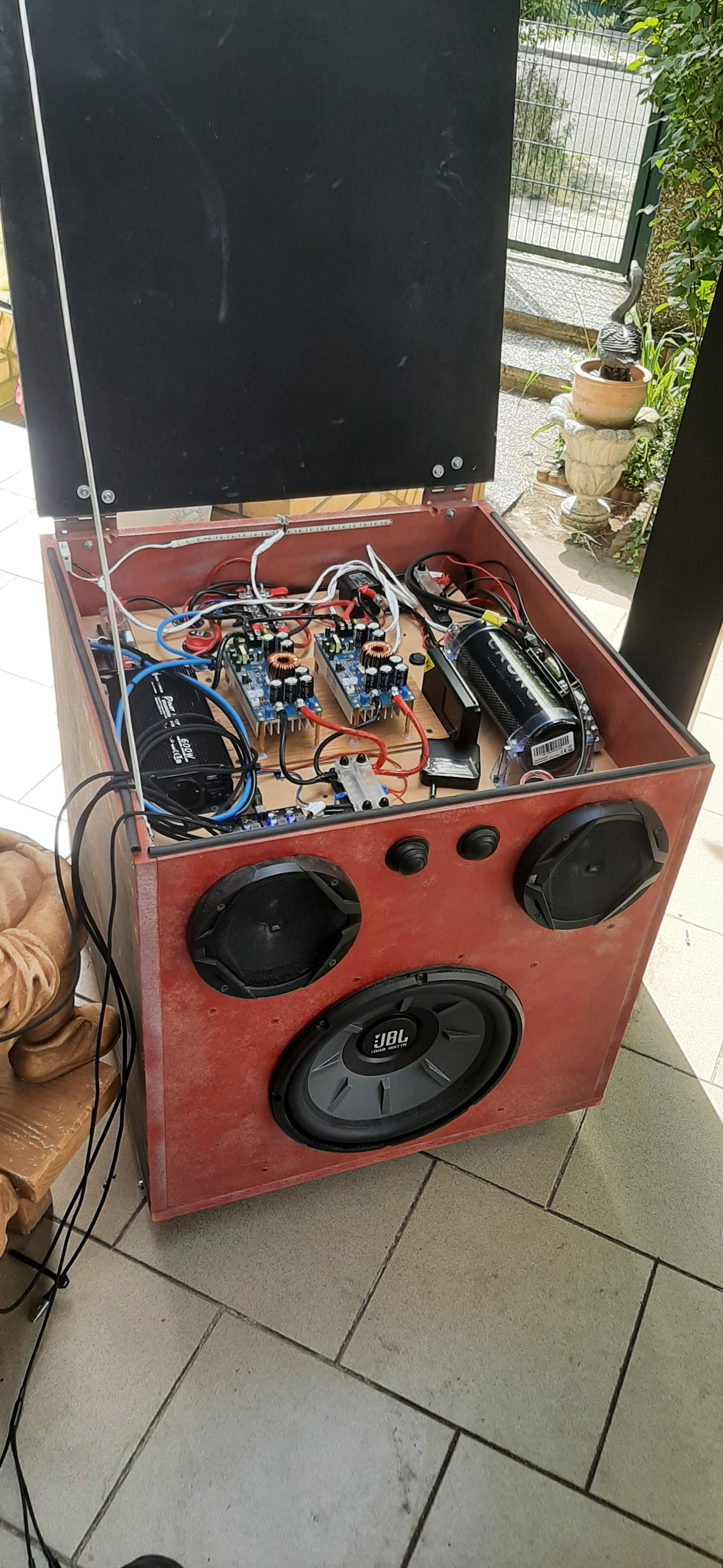

Finde das sieht ein bisschen aus wie ein Jugendlicher der seinen ersten eigenen Lautsprecher gebaut hat
Ich weiß ja nicht was das alles sein soll, eigentlich brauchst du nur folgende Komponenten:
-Ein Autoradio, idealerweise mit ordentlich Dampf und Hochpassfilter um dein 2-Wege System direkt anschließen zu können
-der Subwoofer hat am besten ein eigenes Volumen, nicht zusammen mit deinem 2-Wege Compo und idealerweise nicht irgendein Volumen sondern das für deinen Woofer passende
-gute Stromversorgung und ordentliche Kabelquerschnitte der Leistung angemessen
-eine Endstufe für deinen Subwoofer, am besten eine digitale mit gutem Wirkungsgrad
-1000 Watt sind dafür nicht nötig, ich würde sagen mit 200 Watt RMS ist der Woofer schon gut ausgelastet
und die musst erstmal dauerhaft bereitstellen können wenn du unterwegs bist.

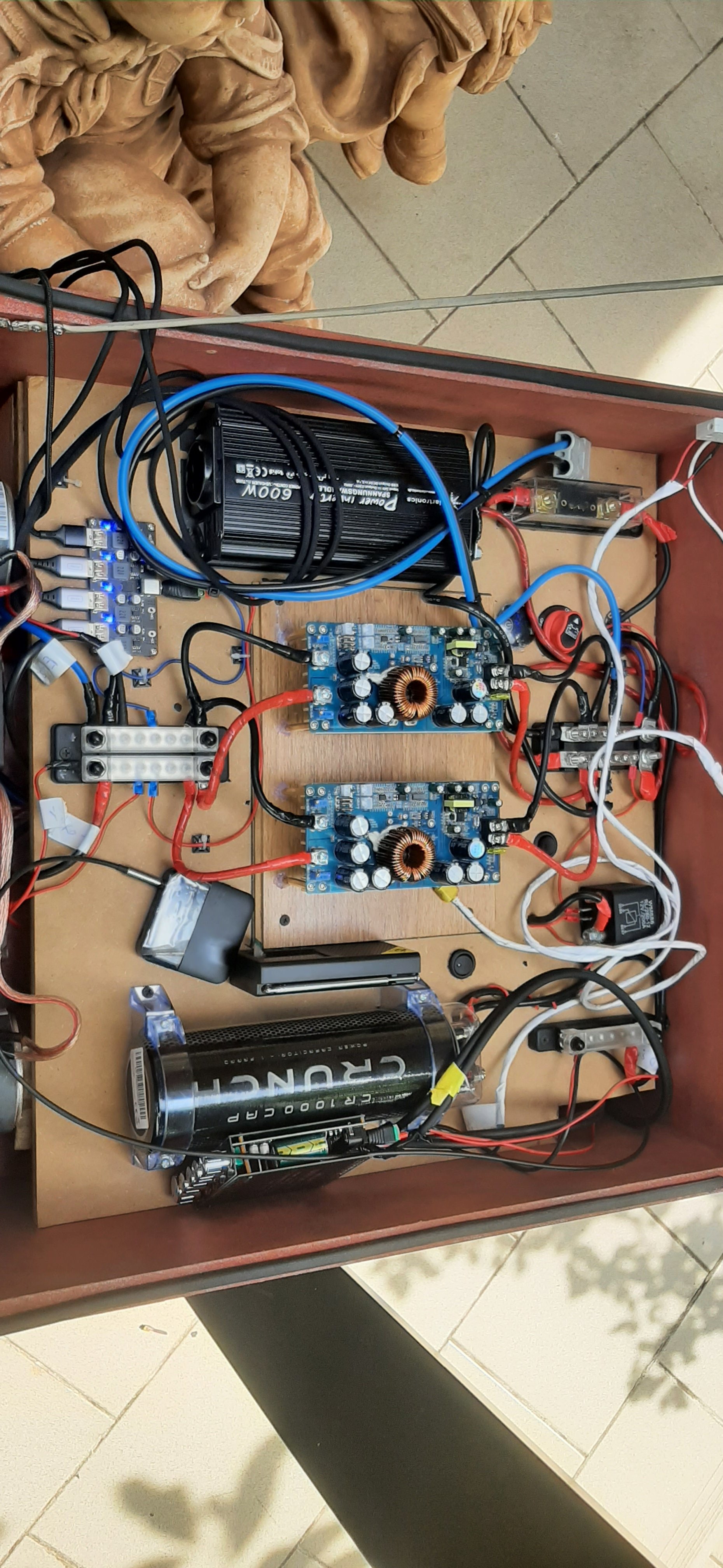

Womit läuft denn das Ding? Zeig dich mal die Stromversorgung. Wenn die schlecht ist bringt der Kondensator übrigens wenig bis nichts.
