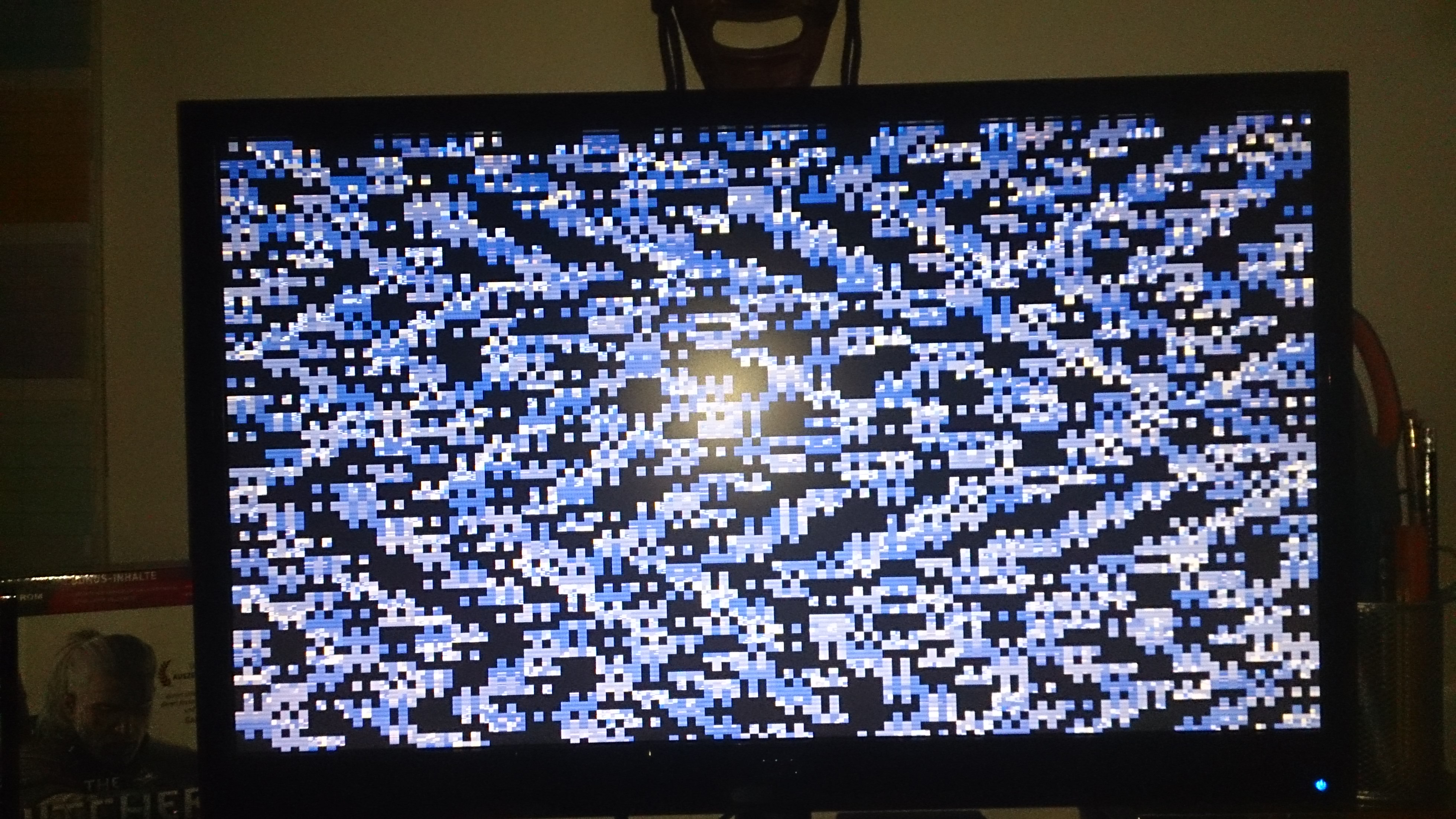

Ich habe folgende neue Teile: i5 prozessor, gtx970 grafikkarte, bequiet netzteil und asus motherboard. Die Teile sind in etwa 4 Monate alt, der Pc geputzt. Nun, ich kann das Problem schwer erklären...
Ich spiele ein Pc Spiel (der Fehler fing an als ich Dying Light installiert habe, aber übergreift auf jedes andere Spiel) der Bildschirm hängt kurz und dann... Naja nennen wir es mal, ich bekomme etliche Tetrisblöcke entweder in den Farben rot, blau oder grün auf meinem Bildschirm. Der Bildschirm reagiert nicht und zwischen diesen 'Blöcken' sieht man noch die Anwendung. Jedoch hängt sich die Anwendung auf, die Maus kann man aber noch bewegen. Für in etwa eine Minute. Man kann noch den Taskmanager öffnen, aber nichts verhindert das kommende Übel: der Bildschirm friert ein.
Das ist mittlerweile das 7 verheerende Problem was ich mit Computern habe, ist das normal, dass ich wirklich bei jedem Stand-pc einen so schlimmen bug habe, dass ich mir einen neuen kaufen muss? Bzw Ersatzteile im Wert von 400€+ kaufen muss, um dann das nächste Problem zu haben? Woher kann denn so ein Fehler überhaupt kommen??? Ich mein, wer sagt denn meiner NEUEN grafikkarte, dass sie einen haufen Tetrisblöcke in mein Gesicht schmeißt?
Die blaue Variante hab ich angehängt.
Probiere es einmal mit der iGOU der CPU und baue die 970 aus. Klingt für mich nach VRAM.
VRAM - also Grafikkarte.

tritt das Problem nur in Spielen auf? sonst könnte man mal die Grafikkarte ausbauen und über die Grafik der CPU testen.
Klingt für mich im ersten Augenblick auch ziemlich nach VRAM-Defekt.
Lässt auf einen VRAMdefekt der Grafikkarte schießen.
Kannst du die Graka auch woanders auf diesen Fehler testen bzw. dort wo du den PC gekauft hast ( Garantie ) ?

Aus den oben angegebenen Fehlschlägen würd ich wirklich nur sehr ungern auch nur meinen Pc aufmachen. Ja ich weiß, dass die angaben sehr ungenau sind, aber das sind die neuen Teile, wobei die Grafikkarte erst 2 Monate alt ist und damit am jüngsten. Deshalb meine Hoffnung: Das es an Ram oder Hdd liegt. Oder im besten Fall an einem Treiber. Wobei der neuste Treiber installiert ist. Wäre der vRam defekt wäre doch nur ein Standbild, aber ich kann ja noch mit der Maus den ganzen Bildschirm auf und abfahren ohne probleme. Naja, bis dann der Freeze-Screen kommt...

Nö.
VRAM kaputt, heißt Bildfehler. Striche, Punkte, ... wenig Tetris bis hin zu wie bei dir übelstes Tetris.
RAM-Fehler können Standbilder (Freezes), Bluescreens oder sporadische Neustarts verusachen.
HDD-Fehler können sich in z.B. Fehlermeldungen beim Spielstart äußern, sodass du das Spiel nicht starten kannst oder das Spiel mit einer Fehlermeldung abstürtzt.

Sorry, aber das Fehlerbild ist einfach absolut typisch für eine defekte Grafikkarte.

Also, um das Thema abzuschließen: Ich habe die Grafikkarte ausgetauscht, denn wie mir ein freundlicher Mitarbeiter von DiTech versichert hat, ist der VRAM beschädigt, wie ihr bereits gesagt habt. Um sicher zu gehen habe ich mehrere Spiele durchprobiert mit voller Asulastung und es geht wieder alles einwandfrei.
