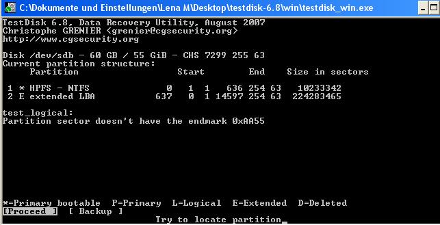

Lade bitte Testdisk Version 6.9 beta für Windows.
Link dazu gibt es hier;
https://www.computerbase.de/downloads/systemtools/festplatten/testdisk/
Starte Testdisk bestätige bei dem Log-Datei-Screen mit Enter, wähle deine betroffene Festplatte aus und bestätige mit Enter, bestätige bei Partition Table Typ Intel, bestätige bei Analyse mit Enter und setze mir einen Screenshot.
Bestätige bei Proceed und setze mir auch einen Screenshot.
Markiere mal die betroffenen Partitionen und drücke p auf der Tastatur ob deine Daten angezeigt werden oder eine Fehlermeldung.
Zurück kommst du mit q drücken.
Wenn keine Partition mit Daten gefunden wurde;
Bestätige weiter bis du zum Menü kommst wo unten steht [Quit] [Search] [Write] und gehe mit dem Pfeil auf [Search] (tiefere Suche) und lasse es laufen.
Setze mir auch einen Screenshot.
Die betroffene Partition sollte wenn du den Screen machst markiert sein.

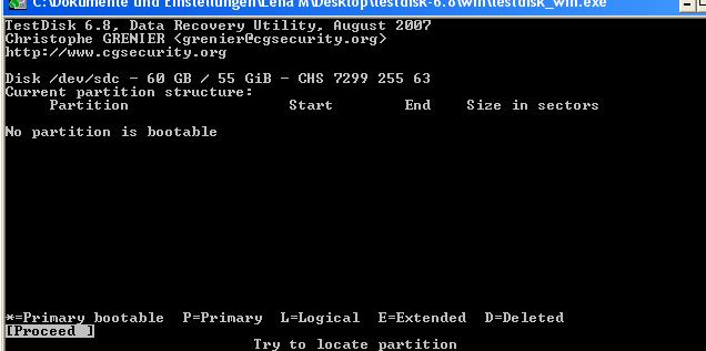

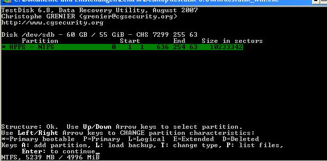

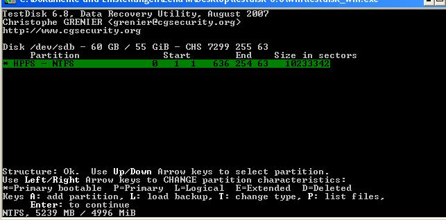

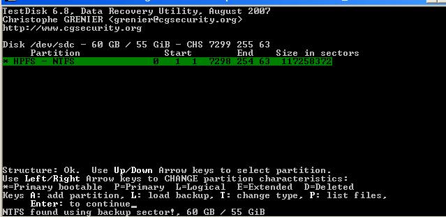

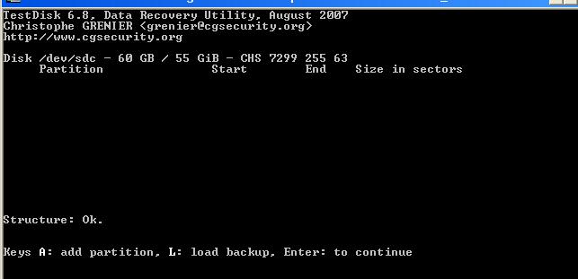

Hey Fiona danke für die antwort!
Hab also mal folgende screenshots an den jeweils genannten stellen gemacht!
(beide Platten waren dabei am standart IDE controller, da ja eine Platte am onboard raid controller in Windows nicht erkannt wird und somit auch nicht gescannt werden könnte)
Bilder sind nach dem Schema: Platte 1 (Bild 1,2,3) dann Platte 2 (Bild 1,2,3) gemacht (siehe auch Dateinamen)
Ist draus irgendwie ersichtlich welches die erste/zweite Platte im Raid 0 Array war, bzw welche Blockgröße (da denk ich aber 64k!) gewählt wurde? weil neuerstellen und hoffen das es klappt wäre ja offensichtlich die einzige möglichkeit?! Danke!
grüße jan

-2 identische Maxtor 60GB Platten (6L060J3/ATA133) im Raid 0 verbund (gewesen)
Sieht so aus, das mit deinem Raid was nicht stimmt.
Wenn es zweí 60 GB-Festplatten sind, dann sollte dein Array normal 120 GB haben.
Im Moment werden aber nur 60 GB angezeigt.
Überprüfe daher nochmal im Bios deines Kotrollers dein Array.
Viele Grüße
Fiona
Naja um die Platten mit Testdisk zu scannen hatte ich sie wie gesagt an den normalen IDE Controller gehängt, da sie am Raid controller nicht beide erkannt wurden. Da ist es ja unwahrscheinlich das sie so als raid erkannt werden.
Frage ist halt ob man anhand der Bilder oder evtl mit einem anderen Tool die ursprüngliche reihenfolge des Raid Arrays herausfinden kann, damit ich das array exakt mit den alten settings neu anlegen kann.

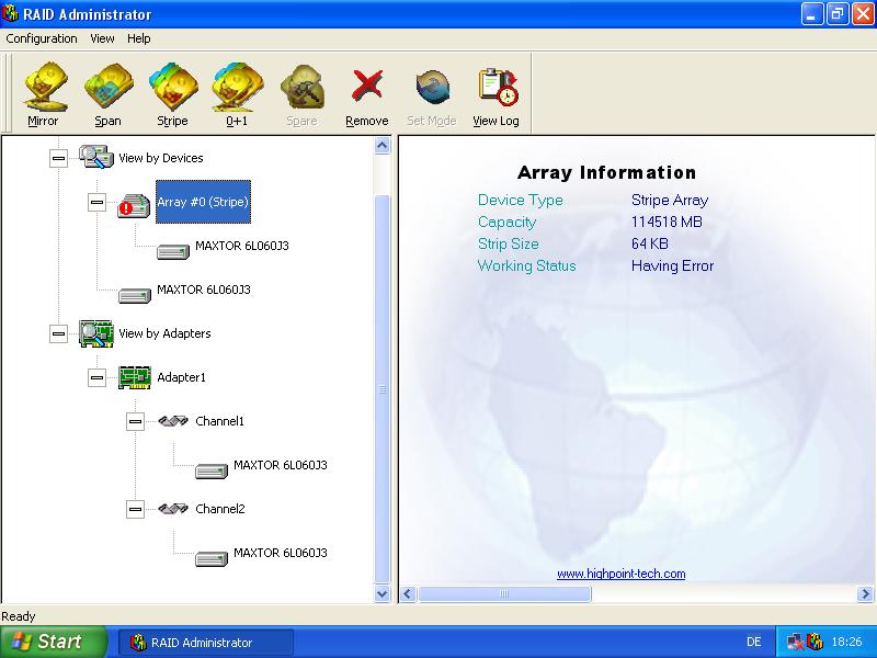

Hast Du es evtl mal mit dem Raidadministrator von Highpoint versucht, solltest Du ihn nicht haben, kann ich ihn Dir zusenden wenn Du mir eine PN mit Email sendest, sind ca. 2 MB.
Hey thx für den tip...
Hab also die Platten wieder an den Raid controler gestöpselt...
Der Raidadministrator erkennt schonmal (als ersten programm in windows wieder beide platten) aber so wies aussieht ist eine Platte aus dem Raid verbund geflogen (siehe Anhang!)
Wenn ich die steckplätze der Platten vertausche lässt sich auch leicht herausfinden, welche von beiden noch im Array ist und welche nicht. Wider erwahrtet ist NICHT die rausgeflogen, die in HD tune so schlechte performance gebracht hat (scheint also eher soft- als hardware fehler)
Wie sollte ich jetz weiter vorgehen?
1. Array löschen?
2. neu erstellen (Welche platte nehme ich als #1 und #2 im neuen Array?)
3. das ganze im Raid bios oder direkt in Windows mit dem HP Raidadministrator?
danke und grüße!
jan

Array löschen? Ich dachte Du wolltest deine Daten behalten? Wenn Du das tust ist alles futsch und dann ist es auch egal was Du als HDD 1 und 2 nimmst.
Alles in allem wirst Du im schlimmsten Fall nicht viel retten können. Ich würde noch versuchen die beiden Platten ein einen anderen Raidcontroller (PCI-Karte) mit gleichem Chip zu hängen (gibbet es bei ebay für 1-5 Euro).
Beim nächsten Mal einfach 1-2 mal pro Woche ein backup fahren mit z.B. True Image von Acronis und brennen oder auf eine weitere Platte packen (wichtige Daten sowieso). Ein pures Raid 0 ohne Absicherung ist nicht sehr schlau und birgt halt Gefahren, welche Du gerade am eigenen Leibe erfährst. Es sollte vermieden werden wenn man nicht gerade mit Beigeisterung auf diverse Rubbelwerte in HDtach schaut. Muß ja nicht 0+1 sein, aber wenigstens das erwähnte image ... .
