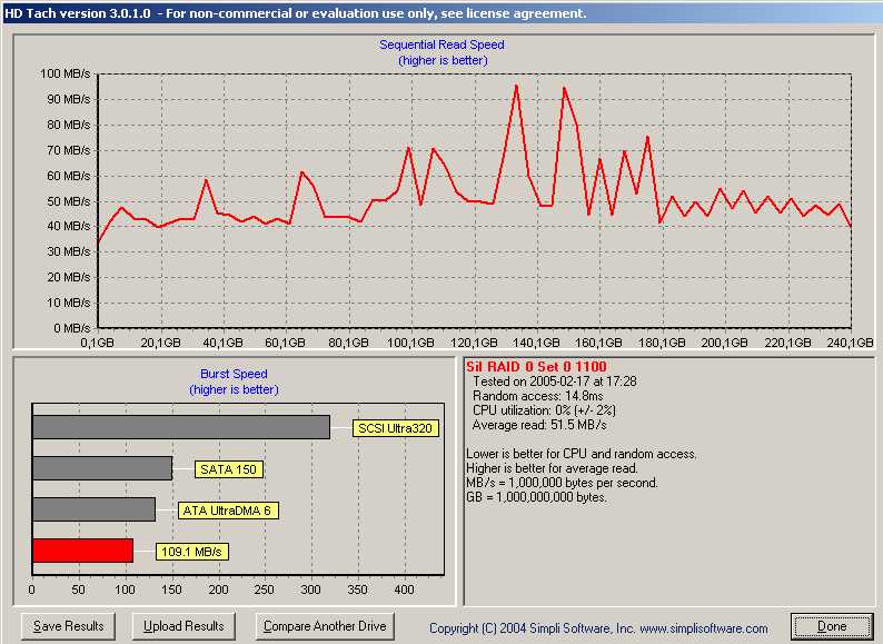

Hi,
erstmal meine Platten
2x Seagate Barracuda 7200.7 ST3120022A IDE UDMA 5 120 GB
Diese betreibe ich zusammen als Raid 0.

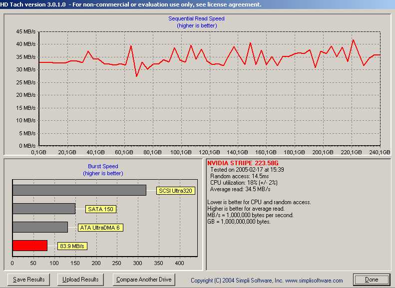

Sowohl mit einem PCI-Raid-Controller mit Sil 0680 als auch mit einem nforce3 onboard Raid bekomme ich nur max. 40 MB/s Lesedurchsatz. Beim onboard-Raid sogar nur 34,5 MB/s. Warum sind die Platten so langsam??
Welche Stripe-Size hast du eingestellt? Bei HD-Tach erhältst du nur mit einer Stripe-Size von 16 KB oder niedriger brauchbare Ergebnisse. Allerdings gelten Seagate Platten als nicht besonders RAID-geeignet. Dies betrifft vor allem die Barracuda IV und V Serien. Bei der Barracuda 7200.7 Serie sollte es eigentlich etwas besser aussehen. Wie hast du die Laufwerke angeschlossen. Hängen sie beide am selben oder an zwei getrennten Kabeln?

Die Stripe-Size habe ich automatisch anlegen lassen. Gibt es da pauschal Werte, die man immer verwenden kann?
Die Platten hängen an einem Kabel als Master und Slave. Verschiedene Kabel habe ich auch schon probiert.
Die Platten stammen ursprünglich aus meinem 2.System; mit dem Sil-Controller. Ich habe sie nun mal an mein eigentliches System gehängt, und dort noch weniger bekommen.
Du verwechselst jetzt nicht die Strip-Size des RAID-Arrays mit der Clustergröße des Dateisystems? Denn das sind zwei grundverschiedene Dinge. Teste mal mit einem anderen Low-Level-Benchmark, wie beispielsweise den Disk-Bench von AIDA32 (zu finden im Programm in der oberen Leiste unter Plugin) oder HD-Tune.
Beide Festplatten sollten grundsätzlich im RAID an verschiedenen Kabeln hängen. Werden sie an einem betrieben, bremsen sie sich gegenseitig aus, da immer nur ein Laufwerk den Kanal benutzen kann, nie beide gleichzeitig. So kann es keine Leistungssteigerung geben, wenn man bedenkt, wie RAID-0 funktioniert.

Die Stripe-Size des Raidsystems und die Clustergröße des Dateisystems weiß ich sehr wohl zu unterscheiden. Wenn ich das Raid mit dem Sil0680 einrichte, werde ich nach der Stripe-Size gefragt; u.a. auch mit der Auswahl von Auto. Dabei setzt er dann 64K.
Kabel ist natürlich UDMA100/133 bzw. 80polig.
Die Platten habe ich nun mal einzeln gehängt und somit das Ergebnis von ~40 auf 51,5 MB/s erhöht. Nicht die Welt, aber immerhin.
Getestet habe ich auch noch mit SiSoft Sandra, wo ich annähernd gleiche Werte erhalten habe.
Aber das die Platten so schlecht sind, kann doch eigentlich nicht sein. Jede Platte einzeln hat doch schon um die 50MB/s. Und zusammen dann genauso schnell. :freak: ???? Ich erwarte ja gar keine 100 Mb/s. Aber ein paar MB mehr, so um die 65-70 MB, könnte man doch schon erwarten, oder?
