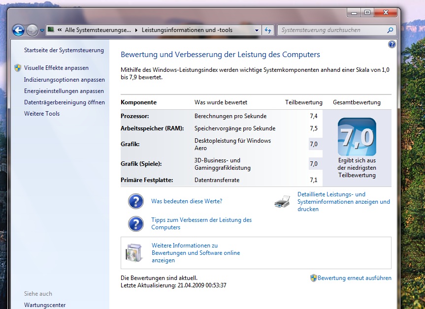

wollte nur kurz vermelden das ich es hinbekommen habe.
LG
Frank
